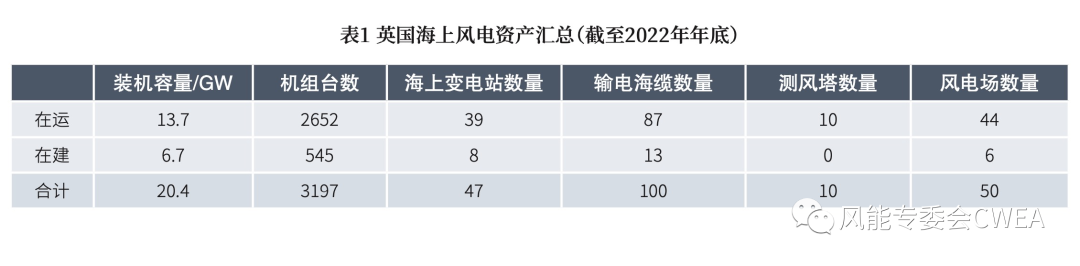

截至2022年年底,英国在运海上风电累计装机容量为13.7GW,较上一年增加2.4GW(表1)。

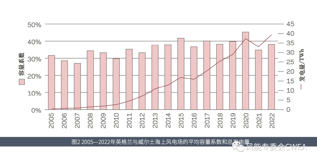

图2显示了2005―2022年英格兰与威尔士海上风电场的平均容量系数(capacity actor)和总发电量。虽然容量系数受逐年风力条件的影响,但其明显的上升趋势也反映出风电机组技术的进步,以及目前正在建设的深远海风电场风力条件的改善。2022年,英格兰与威尔士的风速低于长期平均水平,这两个地区的海上风电场平均容量系数为38%,新建项目通常会比平均值高出5%~10%。尽管容量系数有所下降,但因在运风电机组数量进一步增加,海上风电的发电量仍创下历史新高。

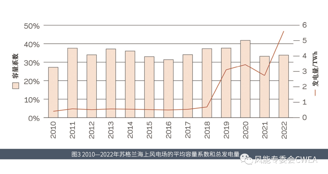

图3为2010―2022年苏格兰海上风电场的平均容量系数和总发电量。2019年,Beatrice风电场全面投运,苏格兰海上风电发电量显著增加。2020年,漂浮式海上风电项目HywindS cotland以57.1%的容量系数,创下英国海上风电场最高年平均容量系数的纪录。与英国其他地区一样,2021年苏格兰的平均风速异常低,导致海上风电发电量比2020年下降20%,海上风电场的平均容量系数仅为33%。2022年,苏格兰地区的海上风电发电量显著增加,主要原因是Moray East项目产能的增加。过去5年,苏格兰海上风电场的平均容量系数为37%。
