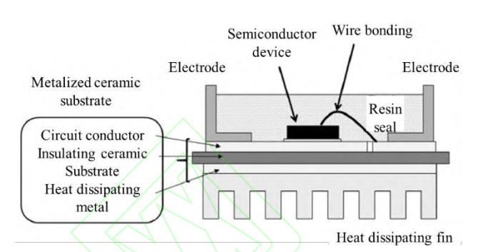

绝缘栅双极型晶体管(Insulated gate bipolar transistor, IGBT)和金属氧化物半导体场效应晶体管(Metal-oxide-semiconductor field-effect transistor,MOSFET)等电力电子器件可以有效控制和转换电能,在汽车工业、高铁、智能电网和新能源等领域得到广泛应用。随着传统的 Si 基半导体被宽禁带的第三代半导体(如 SiC 和 GaN)逐步替代,电力电子器件向高电压、大电流、小尺寸和高输出功率方向快速发展。高功率密度对功率模块封装和封装材料提出了更高的要求,特别是脆性的陶瓷基板材料。功率模块的结构如图 1 所示,陶瓷基板位于装配有半导体芯片的电路和散热器(金属)之间,起着绝缘、散热和支持保护的作用。
功率模块封装用高热导率Si3N4陶瓷的研究进展的图2
图1.功率模块和金属化陶瓷基板示意图。

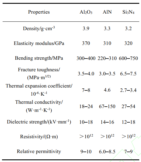

Al2O3、 AlN 和Si3N4 是三种常用的陶瓷基板材料,表1总结了三种材料的性能。Al2O3 陶瓷价格便宜,工艺最成熟,但热导率低和力学性能差使其无法满足新一代功率模块的要求。
表1.Al2O3、 AlN 和 Si3N4 三种陶瓷基板材料的性能。
功率模块封装用高热导率Si3N4陶瓷的研究进展的图3

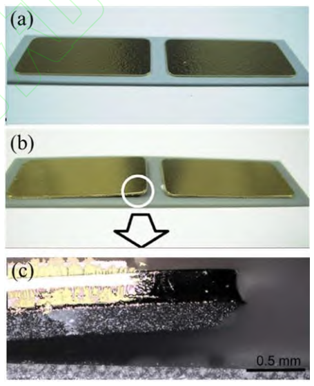

AlN陶瓷的热导率高(>200 W·m-1K-1),但力学性能较差,难以承受功率模块运行过程中产生的热应力, 仅 7 次-40~250 ℃热循环测试后陶瓷与覆铜金属的界面处就产生裂纹,导致铜片脱落(图 2),严重影响功率模块的可靠性。
功率模块封装用高热导率Si3N4陶瓷的研究进展的图4
图2.(a)Si3N4覆铜基板 1000 次-40~250 ℃热循环后的外观,(b)AlN 覆铜基板 7 次-40~250 ℃热循环后的外观,(c)Cu 板分层脱落的侧视图((b)中白色圆圈内。
与之形成鲜明对比的是,兼具优异力学性能和高热导率的 Si3N4 陶瓷,经历 1000 次热循环测试后,仍与铜片结合良好。因此,Si3N4 陶瓷成为最具潜力的功率模块封装用陶瓷基板材料而备受关注。Si3N4 陶瓷是结构陶瓷的典型代表, 但直到 1995年 Haggerty 和 Lightfoot 预测Si3N4 在室温下的本征热导率可达 200~320 W·m-1K-1,高热导Si3N4 陶瓷的研究才得到快速发展。历经近 30 年的努力,Si3N4 陶瓷的实测热导率达到了 90~182 W·m-1K-1,但距离其理论值仍有较大差距,主要是由于在 Si3N4陶瓷微结构(图 3)中, Si3N4 晶粒中的缺陷(杂质原子、空穴和位错等)和 Si3N4晶粒之间的低热导率晶间相(约 1 W·m-1K-1),对热导率造成了严重危害。

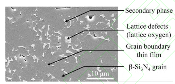

功率模块封装用高热导率Si3N4陶瓷的研究进展的图5
图3.影响Si3N4陶瓷热导率的微结构因素。
其中,O 固溶进入 Si3N4 晶格形成的 Si 空穴造成强烈的声子散射(式(1)),是降低 Si3N4  陶瓷热导率的主要外部因素。当前提升 Si3N4 陶瓷热导率的手段主要有:(1)选用高纯Si3N4  粉或更低氧含量的 Si 粉为原料; (2)选择有效的非氧化物烧结助剂; (3)优化烧结工艺或在高温下对样品进行退火热处理。然而,无论采用哪种方式,获得热导率> 100 W·m-1K-1的Si3N4 陶瓷往往需要在高温下(如 1900 ℃)进行长时间的烧结, 异常长大的 β-Si3N4 晶粒虽可以提升热导率, 但牺牲的力学性能会使 Si3N4 陶瓷丧失作为基板材料的优势。鉴于此,通过优化组分配方和烧结工艺来制备兼顾热学和力学性能的 Si3N4 陶瓷,成为研究者关注的重点。

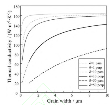

Si3N4 陶瓷的微结构由 Si3N4 晶粒和颗粒间玻璃相组成,其中Si3N4晶粒又分为等轴状的基质晶粒和异常长大的长柱状晶粒。颗粒间玻璃相的热导率比 Si3N4晶粒低很多,对高热导率的危害也更大。基于实验结果, Hirosaki 等得出晶界膜的厚度与晶粒尺寸直接相关, 对 β-Si3N4的热导率有重要影响。但由于 β-Si3N4的晶粒形貌各向异性, 相关研究一直缺少理论上的支持。Kitayama 等针对多种微结构因素做了更为系统深入的工作, 采用亚微米的 β-Si3N4粉和另外两种 α-Si3N4 粉为原料, Y2O3 为烧结助剂, 通过控制1800 ℃热压烧结和 1850 ℃退火热处理的时间得到了不同微结构的Si3N4陶瓷,结合修正的 Wiener 模型,从理论和实验上研究了晶粒尺寸、玻璃相体积分数和晶界薄膜厚度对Si3N4陶瓷热导率的影响。当晶界膜厚度在几十纳米范围内, β-Si3N4的热导率随晶界膜厚度的增加而快速下降,而玻璃相的体积
分数(2%~10%)则对热导率的影响较小。图 4 所示为在不同晶界膜厚度条件下(晶界膜厚度 δ, δ=1, 10 和50 nm), 晶粒尺寸对 β-Si3N4 热导率的影响。
功率模块封装用高热导率Si3N4陶瓷的研究进展的图6
图4.晶粒尺寸对不同晶界膜厚度β-Si3N4热导率的影响规律。
随着晶粒尺寸的增大, β-Si3N4 的热导率起初急剧增加, 但当晶粒尺寸超过一个临界值后,热导率也达到几乎恒定的值,此临界值由晶界膜厚度和玻璃相的量决定(如晶界膜厚度为 1 nm 时, 此临界值为~1 μm)。该研究从理论和实验上证明了 Si3N4 晶粒尺寸一旦超过特定的临界值, 单独依靠晶粒生长并不能提高β-Si3N4 的热导率。

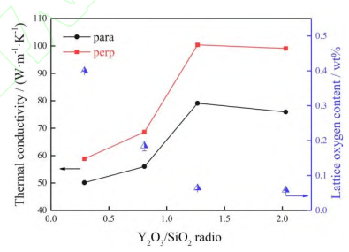

Si3N4陶瓷的物相以 β-Si3N4为主, 虽然不同工艺制备得到的 α-Si3N4粉体的晶格氧含量很早有报道, 但氧是否固溶进入 β-Si3N4晶格, 固溶量是多少的问题直到 20 世纪末才得到有效解决。Kitayama 等通过热处理 α-Si3N4和 Y2O3、 SiO2的混合粉(n(Y2O3) : n(SiO2)=1 : 2 和 2 : 1)), 得到两种 β-Si3N4体粉, 酸处理去除第二相后, 借助热气抽取技术测得 β-Si3N4的晶格氧的质量分数分别为0.258%和 0.158%。之后参考 AlN 晶格氧含量对热导率影响的研究方法, 设计了四个组分的样品;n(α-Si3N4):n(Y2O3):n(SiO2)=40:1:2, 40:2:1, 40:2.5:0.5和 40:3:0,通过热压烧结和退火热处理得到不同热导率的 β-Si3N4陶瓷, 系统研究了晶格氧含量对 β-Si3N4热导率的影响。Y2O3/SiO2 比率对 β-Si3N4热导率和晶格氧含量的影响如图 5 所示, 考虑到原料 α-Si3N4粉体包含的氧含量,四个组分修正的 Y2O3/SiO2分别为 0.289,0.807, 1.267 和 2.029。
功率模块封装用高热导率Si3N4陶瓷的研究进展的图7
图5.通过调控 Y2O3/SiO2比率改变β-Si3N4的热导率和晶格氧含量。
β-Si3N4的热导率随 Y2O3/SiO2助剂比率的增加而增大,在 Y2O3/SiO2接近 1 附近,热导率显著增加。 β-Si3N4晶格氧含量随 Y2O3/SiO2比率的增加而下降, 超过 Y2O3/SiO2≈1 时晶格氧含量趋于恒定。该研究结果表明,Y2O3/SiO2 比率通过改变晶界相的组分进而影响 β-Si3N4的晶格氧含量,当Y2O3/SiO2≈1 时, Y20N4Si12O48 和 Y2Si3N4O3 出现在晶界相中,晶格氧含量最低,热导率最高; 而当Y2O3 的添加量过多时,导致晶界相含量增加,并没有进一步降低晶格氧含量。 因此, 为了实现 β-Si3N4最优的热导率,Y2O3存在一个最佳添加量, 这与Si3N4原料粉中的氧杂质含量相关。

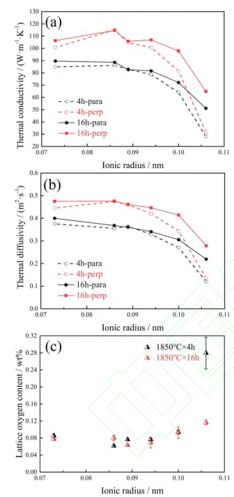

稀土氧化物(RE2O3)作为 Si3N4 的烧结助剂, 得到了广泛的研究。包括 Sc、 Y 和镧系元素(Ln)在内的稀土元素的离子价 z 为+3,且镧系元素的离子半径 r 随原子序数的增加而下降(镧系收缩),其阳离子场强 z/r2 也随原子序数的变化而连续改变,造成 Ln-Si-O-N 玻璃的热物理性质发生巨大改变,最终影响 Si3N4 陶瓷本身的微结构和性能。Kitayama 等使用 α-Si3N4 粉为原料, 六种稀土氧化物(RE=La, Nd, Gd, Y, Yb 和 Sc)为烧结助剂,通过热压烧结和退火热处理制备了不同热导率的 β-Si3N4 陶瓷,从微结构和晶格氧含量两方面系统研究了不同稀土氧化物对 β-Si3N4 热导率的影响。 图 6 所示为稀土氧化物烧结助剂离子半径与 β-Si3N4 热导率、热扩散系数和晶格氧含量之间的关系。随着稀土元素离子半径的减小,热导率和热扩散系数增加,晶格氧含量下降。
功率模块封装用高热导率Si3N4陶瓷的研究进展的图8
图6.稀土氧化物烧结助剂离子半径对 β-Si3N4(a)热导率、(b)热扩散系数和(c)晶格氧含量的影响。
从微结构观察发现 Si3N4 平均晶粒尺寸随稀土元素离子半径的减小而增加,且上述变化从 La 到 Gd 较为明显,离子半径小于 Gd 时变化较小。该研究发现,不同于 AlN 陶瓷,稀土氧化物的种类对 β-Si3N4 陶瓷的晶粒尺寸和晶格氧含量有显著影响,选择合适的烧结助剂对提高其热导率有重要意义。

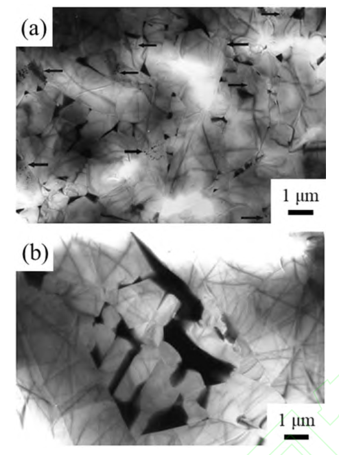

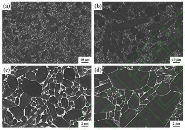

除以上影响因素外,日本电气化学工业株式会社研究团队还系统研究了大的 β-Si3N4 晶粒、 晶格杂质和缺陷, 以及添加 β-Si3N4 核芯对β-Si3N4 陶瓷热导率的影响。 采用高纯 β-Si3N4 粉为原料, Y2O3 和 HfO2 为烧结助剂, 在 1900 ℃气压烧结不同时长(4, 8, 20 和 48 h)制备了 β-Si3N4 陶瓷。 结合平均场微力学模型,实验结果和理论计算表明,Si3N4 的热导率受净化了的大尺寸 β-Si3N4 晶粒的含量所控制。 随着烧结时间的延长, 大尺寸的 β-Si3N4晶粒占比增加,且粗晶粒中的氧、铁和钙杂质的含量明显下降,热导率从 88 W·m-1K-1(8 h)大幅提升至 120 W·m-1K-1(48 h)。 该研究显示, β-Si3N4 晶粒可以通过在液相中的溶解-析出过程完成生长和净化, 从而有效降低晶格中的杂质含量并提升热导率。对于晶格缺陷的影响,选用 Yb2O3 和 ZrO2 为烧结助剂, 通过在 1900 ℃烧结 8 h 或 36 h, 后者还在1700 ℃退火热处理 100 h 得到两种微结构差异明显的 β-Si3N4 陶瓷。 显微分析结果表明, 延长高温烧结时间和退火热处理可以促进晶粒生长, 有效减少 β-Si3N4 晶粒中含 Yb 的小沉淀物、错配位错和生长位错等晶格缺陷(图 7),从而有效提升热导率。
功率模块封装用高热导率Si3N4陶瓷的研究进展的图9
图7.Si3N4样品的明场TEM图像。
此外,采用相同的烧结助剂体系, 通过在高纯 β-Si3N4 粉体原料中添加不同体积含量的 β-Si3N4 晶种颗粒(0,13%, 24%, 36%, 49%, 60%, 71%和 100%), 在1950 ℃气压烧结 16 h 制备了不同微结构的 β-Si3N4 陶瓷。未添加晶种的样品具有包含异常长大的 β-Si3N4 晶粒和小的等轴状基质晶粒的双峰状微结构,热导率为 140 W·m-1K-1;而添加 24%晶种的样品虽然也保持了双峰状微结构,但晶粒尺寸相对较小, 并且热导率提升至 143 W·m-1K-1。 对比结果表明, β-Si3N4的热导率受再沉积的大晶粒的量所影响, 而不被 β-Si3N4 的晶粒尺寸所控制。该结果与Kitayama 等的研究结论相一致, 减小大晶粒的尺寸可以保持高的热导率, β-Si3N4 晶粒尺寸并不是影响其热导率的最关键因素。 因此, 对于 β-Si3N4 陶瓷,通过控制微结构有望同时实现高热导率和高强度。

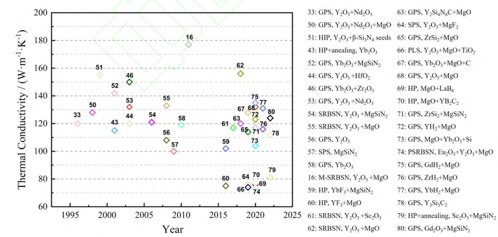

高热导率 Si3N4 陶瓷的有效烧结助剂
由于 Si3N4  中 Si-N 键强共价键的特性, 烧结Si3N4 陶瓷需要添加一定量的烧结助剂,在高温下与Si3N4 颗粒表面的 SiO2薄膜以及少量的Si3N4 形成液相,借助液相烧结实现致密化。烧结助剂固溶进入Si3N4 晶格形成固溶体会严重降低热导率(例如,Al2O3与 Si3N4 反应形成 β-Si3N4 的固溶体 β-SiAlON),因此,不固溶进入 Si3N4 晶格的碱土氧化物、稀土氧化物(RE2O3)和一些金属化合物是制备高热导率Si3N4 陶瓷的有效助剂。图8总结了1996年至今高热导Si3N4 陶瓷的烧结工艺和烧结助剂体系的研究进展,小离子半径的RE2O3(如 Y2O3 或 Yb2O3)搭配 Mg 化合物,以及非氧化物代替氧化物做烧结助剂, 是提高Si3N4 陶瓷热导率的有效方式。下面分别从氮化物烧结助剂、还原性烧结助剂和其它非氧化烧结助剂等三个方面综述高热导率Si3N4 陶瓷的有效助剂体系,另外对三元烧结助剂体系低成本制备高强高热导Si3N4 陶瓷也作简单介绍。
功率模块封装用高热导率Si3N4陶瓷的研究进展的图10
图8.不同烧结助剂体系和烧结方法制备高热导率 Si3N4 陶瓷的研究进展。

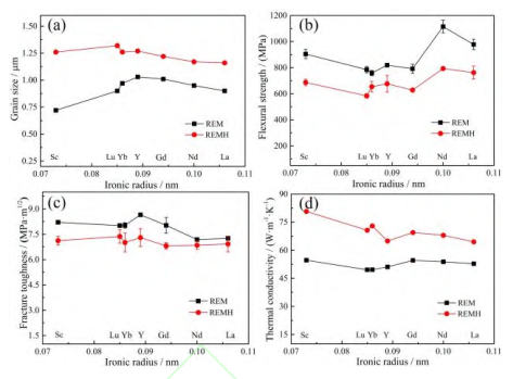

功率模块封装用高热导率Si3N4陶瓷的研究进展的图11
图9.Si3N4 陶瓷的(a)平均晶粒尺寸、 (b)弯曲强度、 (c)断裂韧性和(d)热导率随稀土离子半径的变化。

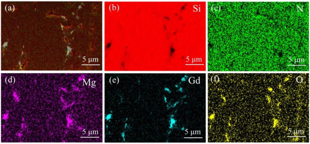

热压烧结后,Si3N4陶瓷的热导率不高,均在 50 W·m-1K-1左右; 但不同助剂体系制备的 β-Si3N4陶瓷综合强韧性优异,添加 Nd2O3-MgSiN2 的样品弯曲强度为 1115 MPa;退火热处理后,不同助剂体系制备的 Si3N4陶瓷晶粒尺寸增大,热导率均得到明显提升,且热导率随复合助剂中稀土离子半径的减小而增大。 随后,研究人员采用具有中等稀土离子半径的 Gd2O3与 MgSiN2 组成复合烧结助剂,通过优化组分配方,发现当 Gd2O3/MgSiN2 比率为1:1 时, Si3N4陶瓷具有最明显的双峰状微结构和最优的性能,热导率、弯曲强度和断裂韧性分别达 124W·m-1K-1, 648 MPa 和 9.12 MPa·m1/2。其中,热导率相较于添加 Gd2O3-MgO 的样品提升 27.8%,主要原因是 MgSiN2 代替 MgO 后促进 β-Si3N4 晶粒的生长和晶间玻璃相的集中分布(图 10)。
功率模块封装用高热导率Si3N4陶瓷的研究进展的图12
图10.含 Gd2O3-MgSiN2 烧结助剂的 Si3N4 1900 ℃烧结 12 h 后抛光表面的元素分布。

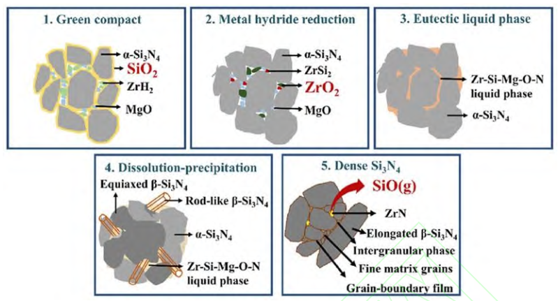

添加金属氢化物、少量的硅粉或碳粉等还原性助剂,借助金属氢化物还原反应、硅热还原反应或碳热还原反应降低氧含量,增加晶间第二相的 N/O比率, 可以促进 β-Si3N4 晶粒的异常长大, 降低晶格氧含量, 从而有效提升 Si3N4 陶瓷的热导率。中国科学院上海硅酸盐研究所团队选择 YH2、 GdH2、YbH2和 ZrH2分别与 MgO 组成复合烧结助剂,通过两步气压烧结制备了高热导率 Si3N4 陶瓷。图11 为 ZrH2 作为烧结助剂时的作用机理,在 ZrH2的 作 用 下 , Si3N4 粉 体 表 面 的 SiO2 通 过
SiO2→ZrO2→SiO(g)的路径得以消除, 最终得益于更少的玻璃相含量和更充分的晶粒与晶粒之间的接触,热导率最高达 116.4 W·m-1K-1
功率模块封装用高热导率Si3N4陶瓷的研究进展的图13
图11.烧结助剂 ZrH2 在 Si3N4 陶瓷烧结中的作用机理示意图。

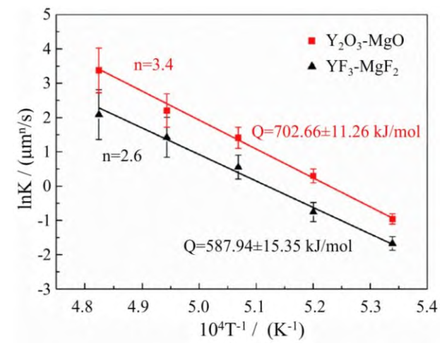

山东理工大学团队研究了 Y2O3-MgO, Y2O3-压烧结 Si3N4 陶瓷晶粒生长动力学、力学性能和热导率的影响。研究发现 YF3 与 SiO2 反应生成 SiF4 气体,可以减少 SiO2 含量,增加 Y2O3/SiO2 的比例,从而有助于提升热导率。另外,借助经典的 LSW 理论和 Arrhenius 公式研究了 Si3N4 晶粒生长动力学,计算得到晶粒生成指数(n)和生长活化能(Q)。如图13所示,添加 YF3-MgF2时,n=2.6, Q=587.94±15.35kJ/mol,明显低于Y2O3-MgO 的 (n=3.4,Q=702.66±11.26 kJ/mol)。因此,添加二元氟化物的Si3N4 样品表现出更优的综合性能,热导率为 69W·m-1K-1,弯曲强度为 751 MPa,断裂韧性为 8.75MPa·m1/2
功率模块封装用高热导率Si3N4陶瓷的研究进展的图15
图13.含 Y2O3-MgO 和 YF3-MgF2 烧结助剂 Si3N4 样品的 β-
Si3N4 晶粒生长动力学研究。

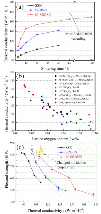

氧杂质含量是影响Si3N4 陶瓷热导率的最主要因素, 即使是最高纯的商业Si3N4 粉也含有质量分数超过 1%的氧杂质,而得益于现代半导体产业的进步, 高纯 Si 粉的氧杂质和金属杂质含量明显低于Si3N4 粉。受此启发, 日本产业技术综合研究所团队采用高纯 Si 粉为起始原料, Y2O3-MgO 为烧结助剂,通过发展并改进 SRBSN 工艺(M-SRBSN), 制得热导率高达 182W·m -1K -1的 Si3N4 陶瓷,至今无人超越。该团队首先将使用高纯 Si 粉为原料通过反应烧结–重烧结制备的Si3N4陶瓷(SRBSN), 与使用α-Si3N4 粉为原料通过传统气压烧结制备的Si3N4陶瓷 (Sintering of silicon nitride, SSN)进 行 比 较 (图14(a)), SRBSN 在 1900 ℃烧结 3, 6, 12, 24, 48 h 后热导率分别为 100, 105, 117, 133 和 142 W·m -1K -1,而 SSN 仅分别为 87, 91, 96, 103 和 111 W·m -1K -1,SRBSN 工艺在制备高热导率 Si3N4 陶瓷方面表现出更大的优势。 之后通过在 1400 ℃氮化 4 h 过程中使用 更 具 还 原 性 的 气 氛 , 有 效 提 升 反 应 烧 结Si3N4(RBSN)中的 β 相比例, 再经过 1900 ℃烧结 3,6, 12 和 24 h 后, M-SRBSN 的热导率进一步提升至109, 125, 146 和 154 W·m -1K -1。 最后在 1900 ℃烧结60 h+0.2 ℃/min降温退火处理, β-Si3N4 晶粒尺寸进一步增大,晶格氧含量下降,晶间相占比降低,Si3N4 陶瓷热导率提升至 177 W·m -1K -1
功率模块封装用高热导率Si3N4陶瓷的研究进展的图16
图14.不同烧结工艺制备 Si3N4 陶瓷热导率和(a)烧结时间和(b)晶格氧含量及其与(c)弯曲强度之间的关系。
图 14(b)为不同烧结助剂和烧结工艺制备 Si3N4陶瓷的热导率及其对应的晶格氧含量, M-SRBSN 的晶格氧含量更低, 相应的热导率更高。图 14(c)为Si3N4 样品热导率与弯曲强度的对应关系,对于相同水平的热导率, M-SRBSN 表现出更高的弯曲强度,但当热导率超过 110 W·m -1K -1后,弯曲强度还是出现了快速下降。为解决这一问题,研究人员将氮化温度提高到>1400 ℃, 同时将高温重烧结从 1900 ℃降为 1850 ℃, 成功制备了热导率>110 W·m -1K -1,弯曲强度约 850 MPa 的高强高热导 Si3N4 陶瓷(图14(c))。

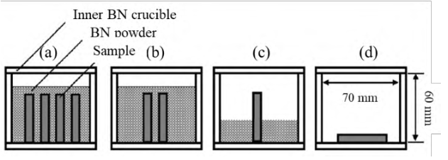

改进 GPS 工艺也是提高 Si3N4 陶瓷热导率的有效方式。 Zhu 等使用 Y2O3-MgSiN2 烧结助剂,通过改变样品的数目以及埋入 BN 粉床中的比例,研究了 4 种埋粉条件对 Si3N4 陶瓷热导率的影响(图15)。
功率模块封装用高热导率Si3N4陶瓷的研究进展的图17
图15.四种不同埋粉方式示意图。
发现埋粉条件不会影响致密化,但对质量损失有明显影响,且热导率随质量损失的增加而增大,这主要是由于增加质量损失有助于晶格氧通过反应式(2)以 SiO 气体的形式移除。 (c, d)这两种埋粉条件更有利于 SiO 气体的挥发,因此质量损失更大,热导率更高,最高达 117 W·m -1K -1。清华大学研究团队在后烧结热处理 Si3N4 样品过程中,使用C/Si3N4 粉床来代替传统的 BN/Si3N4 粉床,在不明显影响密度和弯曲强度的前提下有效消除了晶界相,得到了热导率为 123 W·m -1K -1,弯曲强度为986 MPa 的 Si3N4 陶瓷。西安交通大学研究团队通过研究预烧结温度对液相烧结过程颗粒重排和 α→β 相转变的影响,开发了一种制备高强高热导 Si3N4 陶瓷的新型两步气压烧结方法。 当预烧结温度过低(1500 ℃)时, 由于液相黏度过高, 颗粒重排不够充分;当预烧结温度过高(1550 或 1600 ℃)时, α→β 相转变过快形成的细长 β-Si3N4 颗粒造成一定的空间位阻效应, 经第二步高温(1850 ℃)烧结后均不能实现完全致密化(图 16(a~e))。 而当预烧结温度为 1525 ℃时, 得益于优化的颗粒重排和合适的 α→β 相转变速率, Si3N4陶瓷在 1850 ℃第二步高温烧结后几乎完全致密, 形成了突出的双峰状微结构(图 16(b)),同时获得了最优的综合性能,热导率为 79.42 W·m-1·K-1,弯曲强度为 801 MPa。

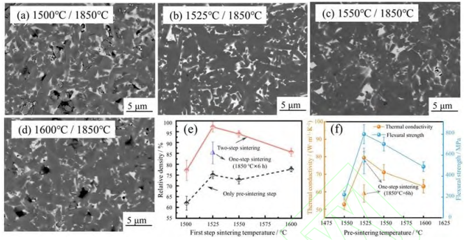

功率模块封装用高热导率Si3N4陶瓷的研究进展的图18
图16.不同预烧结温度对两步烧结后 Si3N4 微结构的影响((a)1500 ℃, (b)1525 ℃, (c)1550 ℃和(d)1600 ℃), (e)预烧结和两不同预烧结温度对两步烧结后 Si3N4 微结构的影响((a)1500 ℃, (b)1525 ℃, (c)1550 ℃和(d)1600 ℃), (e)预烧结和两步烧结后Si3N4样品的相对密度(f)两步烧结后Si3N4的热导率和弯曲强度。

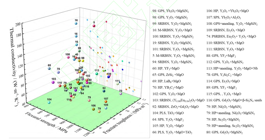

为满足第三代半导体芯片封装对陶瓷基板的性能要求,制备兼顾力学和热学性能的高强高热导Si3N4 陶瓷,在今后很长一段时间内都将是研究关注的重点。图 17 总结了不同烧结方法和烧结助剂制备Si3N4 陶瓷的热导率、弯曲强度和断裂韧性。 已经成功实现同时达到高热导率(>150 W·m -1K -1)和高韧性(>10 MPa·m 1/2),但热导率和弯曲强度相反的变化趋势仍未解决,下一步需要在尽可能少牺牲Si3N4 陶瓷弯曲强度的基础上提升其热导率。
功率模块封装用高热导率Si3N4陶瓷的研究进展的图19
图17.不同烧结方法和烧结助剂制备 Si3N4 陶瓷的热导率、弯曲强度和断裂韧性。

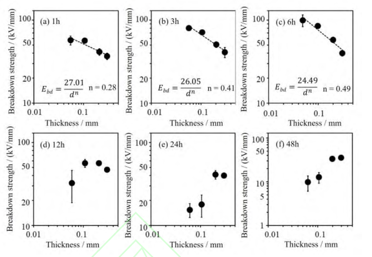

绝缘体被介电击穿后会在内部形成导电通道,从而失去电绝缘。介电击穿强度(DBS)定义为厚度方向上单位长度样品的击穿电压。 Matsunaga 等研究了平均晶粒尺寸为 1.28 和 2.84 μm的两种Si3N4 陶瓷, 在厚度为 0.25, 0.32 和 0.64 mm 时的 DBS。研究发现厚度相同时,晶粒尺寸较小的Si3N4 样品DBS 更高。为了更好地发挥功率模块性能,通常需要更薄的陶瓷基板,因此 Nakashima 等研究了0.285~0.015 mm 厚度范围的Si3N4 陶瓷样品的 DBS。随着基板厚度的减小, DBS 从 36.38 增大到 103.8kV/mm; 而当Si3N4 样品的厚度仅 0.015 mm 时,也有非常高的介电击穿电压 1.5 kV。有关氧化铝 DBS 的研究表明,样品的孔隙率、晶粒尺寸、结晶相和晶界等微结构因素都对 DBS 有影响,并且介电材料的 DBS(Ebd)与样品厚度(d)之间满足式(3)的关系。Nakashima 等通过改变 SRBSN工艺 1850 ℃重烧结的时长(1, 3, 6, 12, 24 和 48 h),制备了不同孔隙率和晶粒尺寸的 Si3N4 陶瓷,研究了微结构因素对 4 种不同厚度(0.30, 0.20, 0.10 和0.05 mm)Si3N4 基板 DBS 的影响。当重烧结时长为1, 3 和 6 h 时, Si3N4 基板的 DBS 与厚度(d)的 N 次方满足式(3)的关系(式中 A 为常数, 取决于材料的种类和结构),对应的 N 值分别为 0.28, 0.41 和0.49(图 18(a~c)), 这主要是 N 值的变化与基板的孔隙率相关。
功率模块封装用高热导率Si3N4陶瓷的研究进展的图20
图18.基板厚度对烧结(a)1, (b)3, (c)6, (d)12, (e)24 和(f)48 h的 Si3N4 陶瓷介电击穿强度(DBS)的影响。

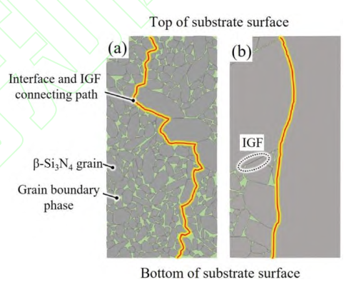

当烧结时长从 1 到 6 h 时,孔隙率从 5.4%降至 0.5%。 当烧结时长>6 h 时, 实现了完全致密, 此时 Si3N4 基板厚度与 DBS 不满足式(3)的关系(图18(d~f)),而是表现出 DBS 随最大晶粒尺寸与基板厚度的比值的增加而下降的趋势。图 19 对此结果进行了解释, β-Si3N4 晶粒与晶界相之间的界面存在高密度的悬空键,这种界面可能是导致介电击穿的严重缺陷;基板厚度方向的晶粒数目多时(晶粒尺寸小),介电击穿的路径更为曲折, DBS 更大,反之则反。
功率模块封装用高热导率Si3N4陶瓷的研究进展的图21
图19.β-Si3N4 晶粒与晶界相/晶间玻璃薄膜(IGFs)之间界面的连接路径示意图。

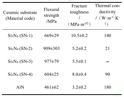

Si3N4 陶瓷基板应用于功率模块封装材料时,其两面都需要与 Cu 相结合形成覆铜的金属化陶瓷基板,其中一面作为导体电路,另一面减小与散热器之间界面热阻。在功率模块运行过程中,覆铜陶瓷基板靠近半导体设备的热端与靠近散热器的冷端之间温差很大,由于陶瓷与金属的热膨胀系数不匹配,大的温差将产生大的热应力, 这对覆铜陶瓷基板的力学和热稳定性提出了更高要求,因此需要对覆铜后Si3N4 陶瓷基板的性能进行测试,以评价其在功率模块运行过程中的可靠性。Miyazaki 等测试了-40 到 250 ℃热循环对 4种覆铜Si3N4 陶瓷基板力学和热学性能的影响(表 2),并与覆铜 AlN 陶瓷基板进行比较。
表2.用于热循环测试的 Si3N4 陶瓷基板和 AlN 陶瓷基板的力学和热学性能。
功率模块封装用高热导率Si3N4陶瓷的研究进展的图22

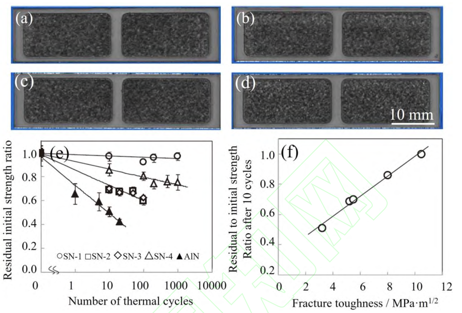

通过声学扫描显微镜(Acoustic scanning microscope, ASM)观察, 覆铜Si3N4 基板即使经历 1000 次热循环测试也没有出现Cu 层脱落现象,其中高热导率和高韧性的 SN-1 覆铜基板表现最优,整个热循环测试过程都没有裂纹产生(图 20(a~d));而覆铜 AlN 陶瓷基板仅 50 次热循环后就出现严重的 Cu 层脱落现象。
功率模块封装用高热导率Si3N4陶瓷的研究进展的图23
图20.覆铜基板不同热循环次数后的照片((a)10 次, (b)100 次, (c)200 次和(d)1000次); (e)陶瓷覆铜基板剩余/起始强度比随热循环次数的变化; (f)10 次热循环后 Si3N4 覆铜基板的剩余强度/初始强度比与断裂韧性的关系。
图 20(e)为覆铜陶瓷基板热循环测试后剩余强度与起始强度比值随热循环次数的变化, SN-1 覆铜基板经历 1000 次热循环后强度也没有出现明显改变;而其余覆铜陶瓷基板的强度随热循环次数的增加均出现不同程度的下降。为探究 SN-1 覆铜基板抗热疲劳性能优异的原因,进一步研究了 10 次热循环后剩余强度与起始强度比率和断裂韧性之间的关系(图 20(f)),陶瓷基板的抗热疲劳能力随断裂韧性的增加而线性增加,表明陶瓷基板抵抗裂纹扩展能力是影响抗热疲劳性能的重要因素。以上结果说明,高热导率和高韧性的Si3N4更适合用作功率模块的覆铜陶瓷基板材料。
