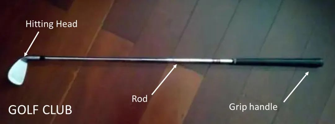

高尔夫球是一个有趣且时尚的运动,正是起源自1456年的苏格兰,高尔夫其实是四个英文字的前缀组合绿地、氧气、阳光与友谊(Green, Oxygen, Light, Friendship, GOLF)。这种没有剧烈肢体碰撞、强大急促行动的运动,球员们必须藉由自己的高尔夫球具来打击一颗小白球,并准确地打入距离甚远的目标球洞作为竞技,算是一种比较绅士与淑女的运动。一把高尔夫球具的构成如图1所表示。
近十年MIM的产品应用Part VI:高尔夫球杆头配件的图2
1:高尔夫球具(Golf Club)包含三个部分,打击头(Hitting head,以下简称杆头)、杆(Rod)、握把(Grip handle)。(本图由Dr. Q翻拍修改)

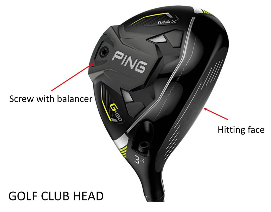

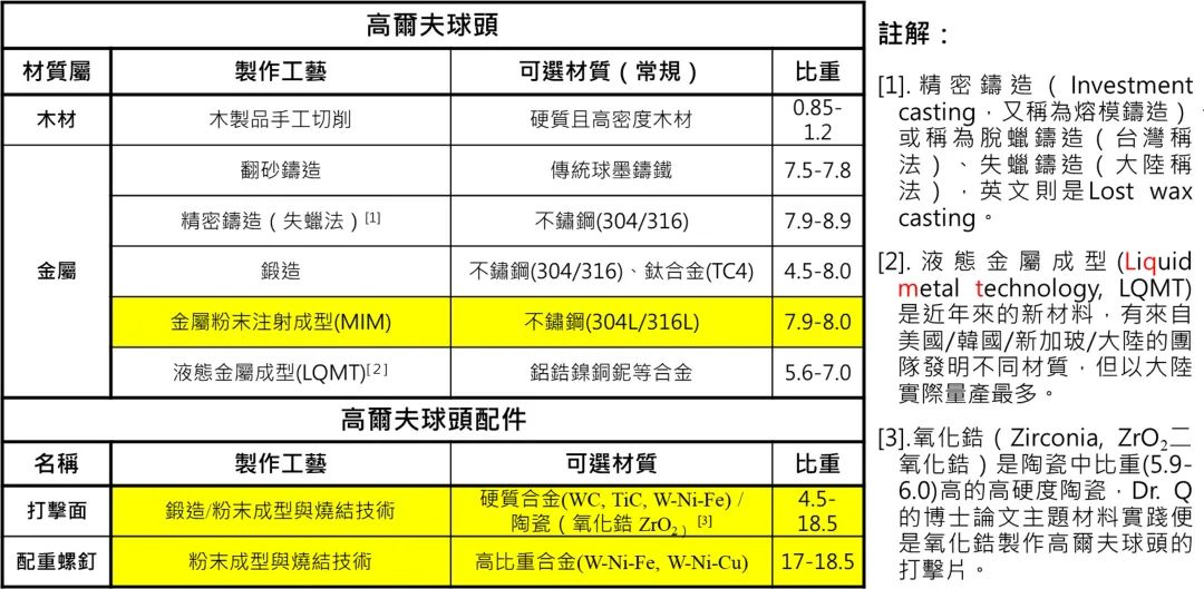

最早的高尔夫球杆头的材料是用木头制作,由于木头的产地和加工者的手艺,还有逐渐更远更宽阔的比赛场地,随着世代的规则演进逐渐导入其他材料制作,并且随着运动科技的进步允许使用不同的比重材料搭配来做为杆头,以下列举制程与材料的搭配,如表1所表示。其中部分可调整配重的高尔夫球头是由三个组件组合,球头本体、打击面以及调整重心的配重螺钉,如图2所表示。
近十年MIM的产品应用Part VI:高尔夫球杆头配件的图3
2:高尔夫球头的组成包含球头本体、打击面(Hitting face)以及配重螺丝(Screw with balancer),本图引用自https://ping.com/en-us/clubs/fairways/g430-max并经Dr. Q修改,本图商品并非以MIM工艺制作

1:高尔夫球杆头的制作与材料
看到表1中黄色底的文字就可以清楚的发现,原来我们所认识的MIMPM(传统粉末押制与烧结,Powder Metallurgy of “Press and Sinter”)早已经应用到高尔夫球头上了。设计的理念在于:
