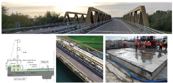

对于跨越索恩河部分水道的长度为100m的双幅桥,其具有横向Warren型钢桁架梁和由正交异性钢板与普通钢筋混凝土连接而成的复合桥面结构,将通过将沥青层增厚至50mm来解决重复的铺装磨耗层损坏问题,同时为保持桥面的刚度,防水功能层则由35mm厚的UHPC材料来替代原有的15mm厚桥面混凝土,并取代原有的沥青防水系统(见图1),UHPC还应作为边梁侧缘的保护层进行实施。         UHPC桥面整体化层:两座法国高速公路桥梁实例的图1
图1:在Warren型A36桥上的UHPC整体化层
替代顶部混凝土板并通过专门的防水测试
这个工程的主要面临的问题包括确保整体化层与现有混凝土的良好粘结和保证整体化层的防水性能,因此需要规定T3级别(硬化)UHPC混凝土配合比,限制由约束引起的开裂,并提出有针对性的接缝设计构造和施工措施,现场作业每块桥面板在十天内完成。为了减少风险,选择了一种含3.75%纤维含量的硬化型UHPC混凝土配合比,根据其技术参数进行选择,并规定了两种不同的流动性水平(分别用于桥面板和边梁侧缘),并通过调整高效减水剂的用量来实现。适应性测试包括按顺序验证UHPC要求(现拌和硬化后的UHPC技术)和施工工艺的可实现性,尤其是关键细节(侧梁边缘的接缝、膨胀端接缝、排水口),在一个大型(5m x 10m)模拟台上进行,该模拟台模拟了桥面板的2%坡度。
通过对这个模型的UHPC试验实施,我们调整了整平方法(全长振动刮平板)和表面粗糙度的验收标准(UHPC浇筑前的普通混凝土的粗糙度和沥青混凝土实施前经过水压清洗的UHPC表面粗糙度)。48小时浸泡后,成功验证了无肉眼可见裂缝和防水效果。第一座桥在生产期间遇到了严重的温度变化,对现拌UHPC流动性的一致性造成了困扰,导致含气量的变化较大,需要调整外加剂来减少气泡含量,并要求对整平所存在的问题进行调整,设置必要的横向接缝是必不可少的,然而,对于第二块桥面板,UHPC的生产规律性显著提高,因此实施进度得到了保证。

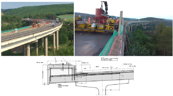

Pont d'Ouche双幅500米长高架桥的修复工作是为了解决侧向安全栏杆的承载能力不足,无法满足更新后的重型车辆荷载要求以及对Ouche河谷环境的保护需求。因此,UHPC整体化层提供了防水功能,并增加中间桥面板的抗弯承载能力,厚度仅为35mm,并为承受侧向动态荷载增强钢筋锚固,在护栏位置增加到60mm厚度(见图2)。此外,一个40mm的连续UHPC层作为护栏底座应用于保护侧梁表面。
UHPC桥面整体化层:两座法国高速公路桥梁实例的图2
图2:在Pont d'Ouche多跨度预应力混凝土梁双桥上的UHPC整体化层
防水、表面保护和安全栏杆锚固的结构加固。
对UHPC工程实施的有利条件包括高速公路运营商(APRR)、监理机构(Ingérop)、UHPC预拌材料供应商(Vicat)以及内部控制实验室(Sigmabéton)在之前A36桥的工程中的经验。因此,对于UHPC的现拌控制技术已得到改善,在适应性测试和现场施工开始之间设定了更长的延迟时间,并预计对试验试件进行全面的验证。此外,承包商在整体化层施工方面的经验保证了生产效率的提高,采用强大的搅拌机并使用定制的整平机确保UHPC的施工和表面的平整。
该项目所面临的困难包括与现场操作控制时间相关的严格要求,这是因为高速公路的使用情况决定的。2022年第一座桥梁整体化层的实施被分为三个阶段(两个半幅桥面加上边梁);还需要注意使用原型搅拌机、包含纤维的预混材料的原材料生产、两个承包商管理两种UHPC混合物(一个负责桥面水平部分,一个负责边梁),以及由此引起的组织接口问题。此外,2022年第一次桥面修复的气候条件非常恶劣,夜间温度几乎未低于25°C,而白天外部温度达到36°C。在这些限制条件下确保令人满意的实施效果,不得不采取一些紧急或有风险的调整措施,例如:修改混合顺序:将纤维混入干混料中;紧急强制浇筑接缝;UHPC表面的验收工作尚未完成和缺陷尚未修复时,就开始实施沥青混凝土层;以及未准备好用于实现边梁整体化层的UHPC料斗,导致了偶发的问题。

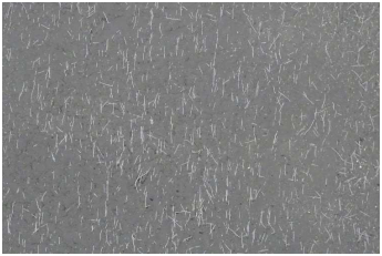

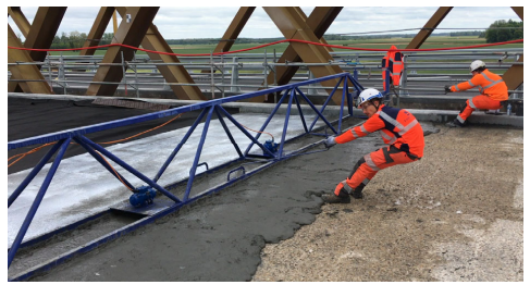

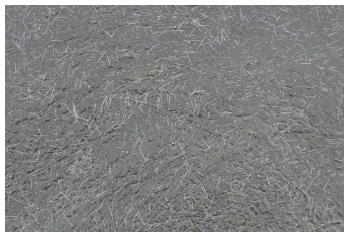

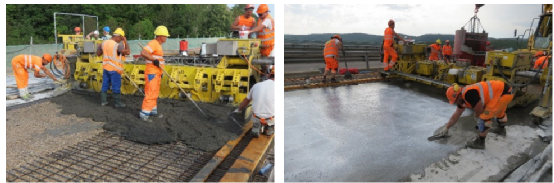

根据工地经验,现拌UHPC混凝土一致性的偏差以及对已施工材料的进一步影响产生了明显后果。过高的粘度会消耗施工中的能量,塌落流动度减小,特别是在没有提供自动整平机的情况下(图5),这可能导致UHPC已浇筑区域出现过厚的“波浪”。过高的流动性可能导致离析和纤维团块,在确保厚度控制之前,需要通过仔细的目视检查来消除这些纤维团块(图6)。即使一致性较好,如果基质更黏稠(图7a),纤维仍然会沿着基质流动方向排列,而不是保持随机分布,除非整平机整平混合物时不需要消耗过多能量(图7b)。UHPC桥面整体化层:两座法国高速公路桥梁实例的图5
图5: UHPC整体化层整平
UHPC桥面整体化层:两座法国高速公路桥梁实例的图6
图6:整平机进行厚度整平之前利用手动挂板整平

图7a所示:UHPC由预混组分制成
触变性稠度,表面硬化和水处理后沿整理方向取向的纤维
UHPC桥面整体化层:两座法国高速公路桥梁实例的图8
图7b:用相同成分制造的UHPC
流体稠度(+2千克/立方米SP剂量)随机纤维取向

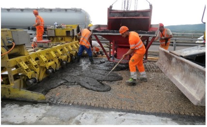

连续供应超高性能混凝土(UHPC),以避免间断供应和防止冷接缝的情况,被证明是可取的,并需要提前做好准备,以避免在“边缘”或端部接缝处进行少量UHPC浇筑。随后,需要组建一个数量多且技术娴熟的队伍来进行UHPC铺设(图8)。此外,确认需要注意对粗糙度和干燥表面进行处理,以获得现有混凝土与UHPC连接的性能,这一点从控制模型上的拉拔试样结果中得到了证实,这促使在UHPC施工前进行表面粗糙度处理。在经过浇筑后立即处理和彻底固化后的UHPC表面进行高压水喷洗,并在沥青路面层施工之前适当延迟也被证明是必要的步骤,可以作为最后纠正UHPC实施可能存在缺陷的机会。
