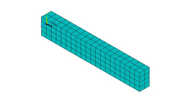

 本文以如下图所示的悬臂梁为例,介绍ANSYS后处理中的结点解与单元解的主要区别。
ANSYS 有限元分析后处理结点解与单元解!的图1
ANSYS 有限元分析后处理结点解与单元解!的图2
悬臂梁长度为60mm,其横截面尺寸为H*B=10mm*6mm,材料为钢材,牌号为Q235B,其=弹性模量为200Gpa,泊松比为0.3,其端部承受集中载荷P=100N,沿梁的长度方向承受均布荷载q=1N/mm²。如下图所示。

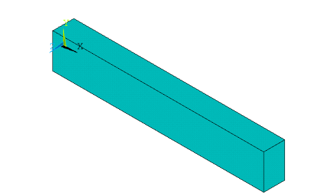

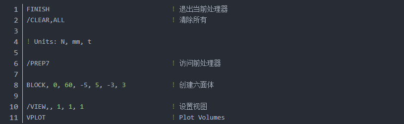

2.1创建几何
ANSYS 有限元分析后处理结点解与单元解!的图3
当用户自定义视图时,即确定观察模型的角度时,需要执行/VIEW命令。我们需要确定视线的方向,即从何点看向何点,此时,我们需要给定视线的方向向量,该向量的起点称为视点,ANSYS默认为(0,0,1)向量的终点称为目标点,该点坐标不可更改,始终为全局坐标系的原点即点(0,0,0)实际上,/VIEW命令是用来定义一个新的视点的,第1个参数WINDOW的编号(graphics window可以切割成很多个windows)默认值为1,第2,3,4个参数分别是视点的X,Y,Z坐标值,我们定义的视线方向是从点(1,1,1)看向点(0,0,0)。
ANSYS 有限元分析后处理结点解与单元解!的图4

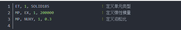

2.2定义属性
ANSYS 有限元分析后处理结点解与单元解!的图5

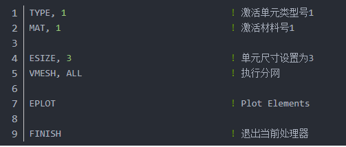

2.3网格划分
ANSYS 有限元分析后处理结点解与单元解!的图6
ANSYS 有限元分析后处理结点解与单元解!的图7

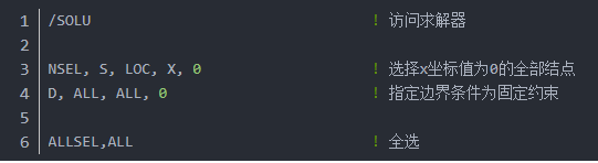

3.1设置边界条件
ANSYS 有限元分析后处理结点解与单元解!的图8

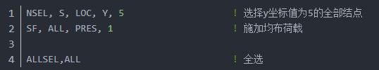

3.2施加均布载荷
ANSYS 有限元分析后处理结点解与单元解!的图9

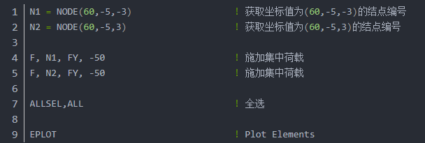

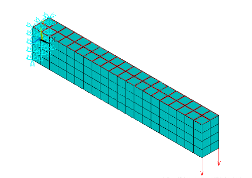

    梁自由端施加集中荷载时,按理说应该在梁宽度中央结点处直接施加一个100N的荷载,但有时宽度中央不一定存在结点(本例只是恰好有),比较保险的方式是把 100 N分成两个50N,分别施加到两个端点上,即在编号为 N1 及 N2 的结点上各施加大小为 50N 方向为-y的集中荷载。其中 NODE 为根据结点坐标值获取对应的结点编号的 ANSYS 内置函数。根据圣维南原理,此种加载方式并不影响远端的计算结果。

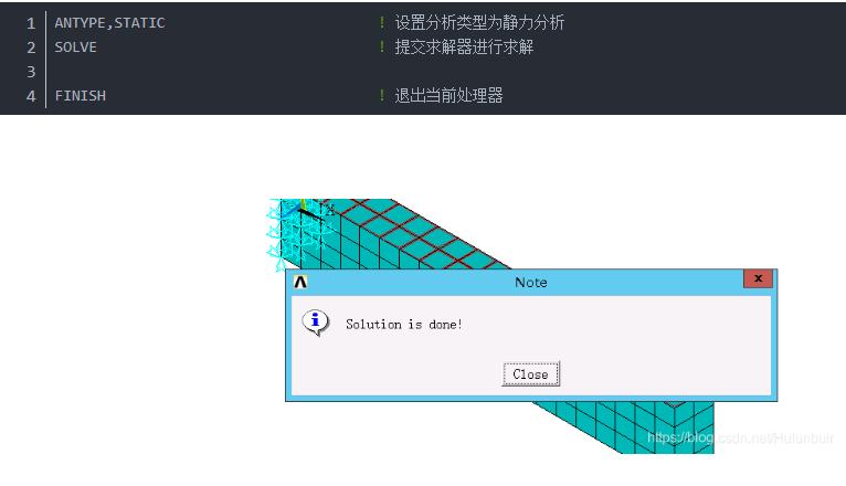

3.4求解
ANSYS 有限元分析后处理结点解与单元解!的图12

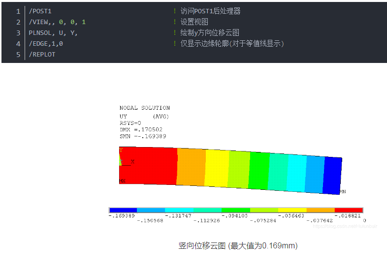

4.2显示位移云图
ANSYS 有限元分析后处理结点解与单元解!的图14
PLNSOL 为用等值线或云图的方式显示结点处的计算结果;PLESOL为用等值线或云图的方式显示单元的计算结果。

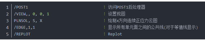

4.3显示应力云图

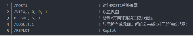

4.3.1显示连续应力云图
ANSYS 有限元分析后处理结点解与单元解!的图15
4.3.2显示非连续应力云图
ANSYS 有限元分析后处理结点解与单元解!的图16
ANSYS 有限元分析后处理结点解与单元解!的图17
