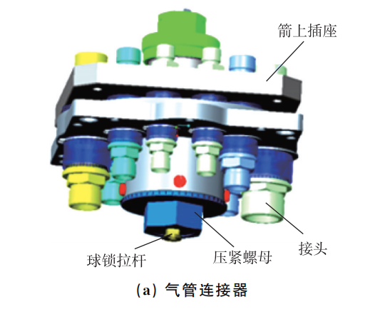

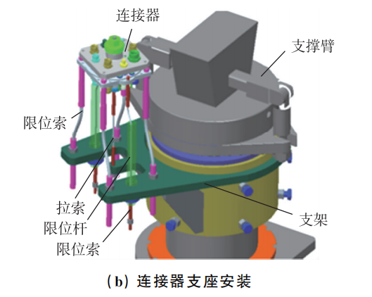

统一供配气和零秒脱落连接器技术
在运载火箭点火起飞前,供气连接器需要可靠脱落,确保火箭安全起飞。通常在临近点火时刻进行低温贮箱的增压,低温推进剂与气枕之间温差大、换热剧烈,一次增压后气枕压力由于换热会快速下降,并随着时间的延长,气枕压力越来越低,导致不能满足低温发动机的启动要求和低温贮箱的载荷要求。因此,为了提高任务适应能力,贮箱增压路的供气需要一直保持,具备时刻对低温贮箱补压的能力,确保点火时刻贮箱气枕压力能够满足低温发动机的启动要求。这需要采用零秒脱落连接器技术,最大限度延长供气时间,提高火箭“零窗口”发射可靠性。下图为大型低温液体火箭的中心球锁零秒脱落连接器,该连接器通过支架安装在火箭支撑臂上。火箭起飞时,拉索控制连接器脱落,限位索作为备保手段提高零秒连接器脱落可靠性。
【专家观点】大型低温液体火箭“零窗口”发射技术的图2
【专家观点】大型低温液体火箭“零窗口”发射技术的图3
中心球锁零秒脱落连接器
