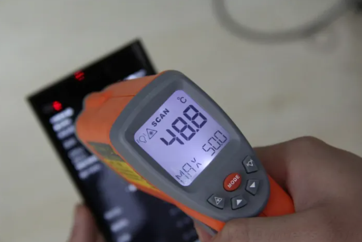

说到这,咱们就用简单的初高中物理知识,来好好了解一下5G基站的散热难题,以及当前可行的基站降温技术。能量守恒定律告诉我们,所有的能量都不会凭空产生或消失。电能和热能可以互相转化,比如初中所学的焦耳定律:Q=I²Rt,就是描述了电流通过电阻时产生的热效应,我们懒人必备的电饭锅、电烤箱和烘干机也利用了这一原理。
随着信息时代的来临,人类对大数据和云计算的需求越来越强,对网速的要求也越来越高,于是移动通信技术、材料技术等一代代升级,智能设备的性能不断提升。但正如强调过的能量守恒,高性能不会凭空而来,它需要大量的能量维持,我们目前生活最常用的就是电能;而一旦电流过大,设备温度就会升高,会缩短设备使用寿命,严重时甚至会直接烧坏设备。小伙伴想必都有所体会:手机放着不玩可以待机好几天,可一旦开始玩游戏、看电影,不仅电量降得快,而且手机也会发烫,轻则视频卡顿,重则手机宕机。

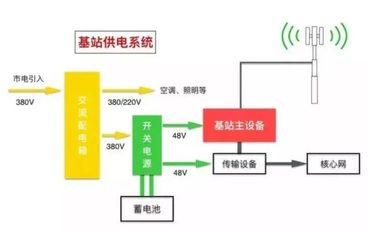

当人们窝在冰凉的空调房里“嗖嗖”上网时,可以想象5G基站却在太阳底下被晒得“大脑嗡嗡”的情景。当庞大的数据流量需求如海啸般涌来,叠加对传输速率的高要求,以及5G使用的多天线技术使得计算功耗大幅增加,这就意味着5G基站会消耗大量的电量,换言之,也就会产生大量的热量。如果无法及时散热,不仅会降低基站工作效率,还容易因超负荷运转而造成基站设备损坏、宕机断网等现象。同时,出于信号传输要求,5G基站也往往建在空旷的山顶、野外或者楼顶,可谓直接暴露在太阳直射中。因此每当夏季,5G基站“内外受热”,散热难也越发严重。

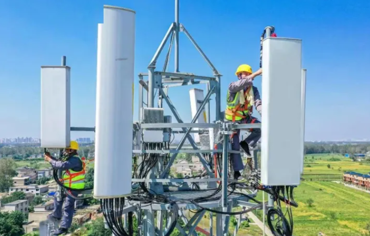

这时你可能会说,简单,我们给它物理降温不就行了吗?既然解决手机、电脑发热可以外接风扇或者用冰袋冰一冰,在5G基站里安装大功率空调也不是难事吧?空调降温确实是常用的一项办法,不过这仅仅是治标不治本,并且还多出了一项电力支出,让基站耗电问题越发严重。有数据表明,5G单基站功耗是4G单基站的2.5-4倍,甚至在几年前,还曾有媒体报道了这样一则新闻:因为耗电量太大,高昂电费难以承受,某地曾在夜间部分时段休眠关闭部分5G基站。

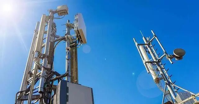

5G基站引入大规模天线技术,AAU的体积、重量、散热都受到挑战。如何在三者之间找到平衡点,做好AAU设计,需要采用多种新技术、新工艺、新材料结合。在聊我们今日即将展开的AAU散 热设计之前,先看看AAU的结构。
人热了可以吹空调,5G基站“热”了怎么办?的图6来源:百度
接下来看看AAU的散热方案都有哪些?AAU传统散热方案:1、降低芯片与外壳的温差,采用高导热界面材料和热管;2、降低外壳表面温度,增加设备的外壳体积,加大表面积;3、改善外壳温度均匀性,采用铸铝加厚外壳。
在实际产品中,方案 1 的改善效果有限,当外壳被太阳光暴晒时,其表面温度可高达60℃至90℃。而很多芯片的Tc要求在90℃以内,此时将无法满足散热要求;对于方案 2 和方案 3 ,通常产品的外观尺寸和产品重量有一定的限制,不能随意的增大。因此5G散热将是一个很大的挑战,需要更有效的散热设计

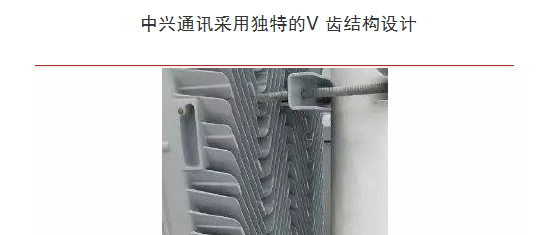

(3)新的结构设计:另外厂商在AAU散热片结构上通过结构创新设计优化整机体积重量,引入新工艺,在整机结构上实现了轻量化。例如传统设计的散热齿,下部热量上部扩散,造成散热齿结构上部温度高,降低散热效率,成为散热瓶颈。中兴通讯独特的V齿结构设计,改进散热气流,使冷空气正面进两侧出,避免热级联,散热提升20%,成为业界首创。
