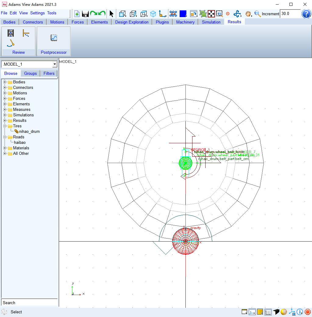

通过Adams的轮胎力进行具体定义,将质量、惯量、空间位置和方位以及路面的附属部件确定完毕即可,如下图3和4所示:
案例分享 | Adams转鼓台架2D_drum路面应用的图3
图3 轮胎路面力
案例分享 | Adams转鼓台架2D_drum路面应用的图4
图4 完成的演示模型
为了方便,创建了两个小球,绿色球体代表轮胎转轴,创建的轮胎部件可绕其质心转动,同时绿球与大地定义了上下方向的滑移副,另外在绿球上施加了竖直向下的500牛顿力。下方的红球为路面附着的部件,红球与大地可定义固定副。
对于上述的建模,有一定Adams使用经验的人员可快速实现。由于所用的2D_drum路面文件没有图形参数,所以在所建立的模型中看不到路面的状态,这个对于初次应用这个路面模型的工程人员来说不太好掌握其参数,尽管帮助手册中有2D_drum部分参数的说明。

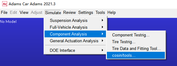

      为了看到路面的三维状态,可以使用cosin/tools工具,该工具通过Adams Car的菜单中,也可以单独启动,如下图7所示:
案例分享 | Adams转鼓台架2D_drum路面应用的图8
图7 启动cosin ftire工具

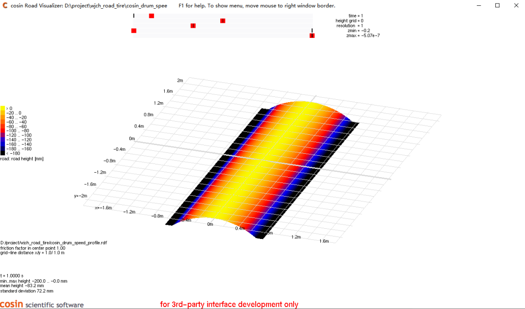

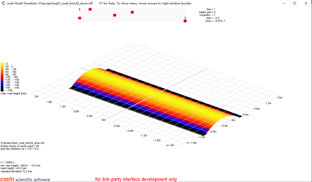

不论何种方式,启动cosin ftire工具后,可以通过其视图展示功能,将原本在Adams中不能查看的路面形状展示出来,如下图8所示:
案例分享 | Adams转鼓台架2D_drum路面应用的图9
图8 转鼓模型展示一
上图即为前面模型所定义的转鼓路面,可以看到其并不是一个完整的鼓面,而只是取了一部分。在Adams中虽然没有几何展示,但可以测试,将轮胎沿x方向挪动一定距离,轮胎还是可以在重力作用下与路面碰撞上,有力的体现,但是如果挪动的幅度变大,将自由落体,这和显示的视图一致。同时,在上图中可以看到没有横挡条,和前面的参数设置也是一致的。

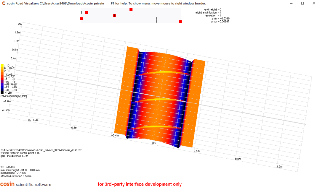

图9 转鼓模型展示二
上图9为在鼓面两端施加了止停边界元素,同时鼓面上有倾斜45度的横挡激励体现。

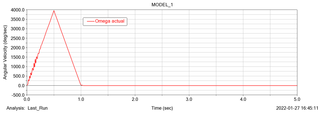

上图10为按用户数据控制转鼓转速的模型,通过数据列表达到控制转速的目的,如下所示:
案例分享 | Adams转鼓台架2D_drum路面应用的图12
图11 路面数据细节
案例分享 | Adams转鼓台架2D_drum路面应用的图13
图12 仿真后获得的转鼓转速
