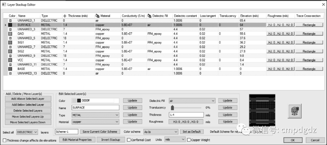

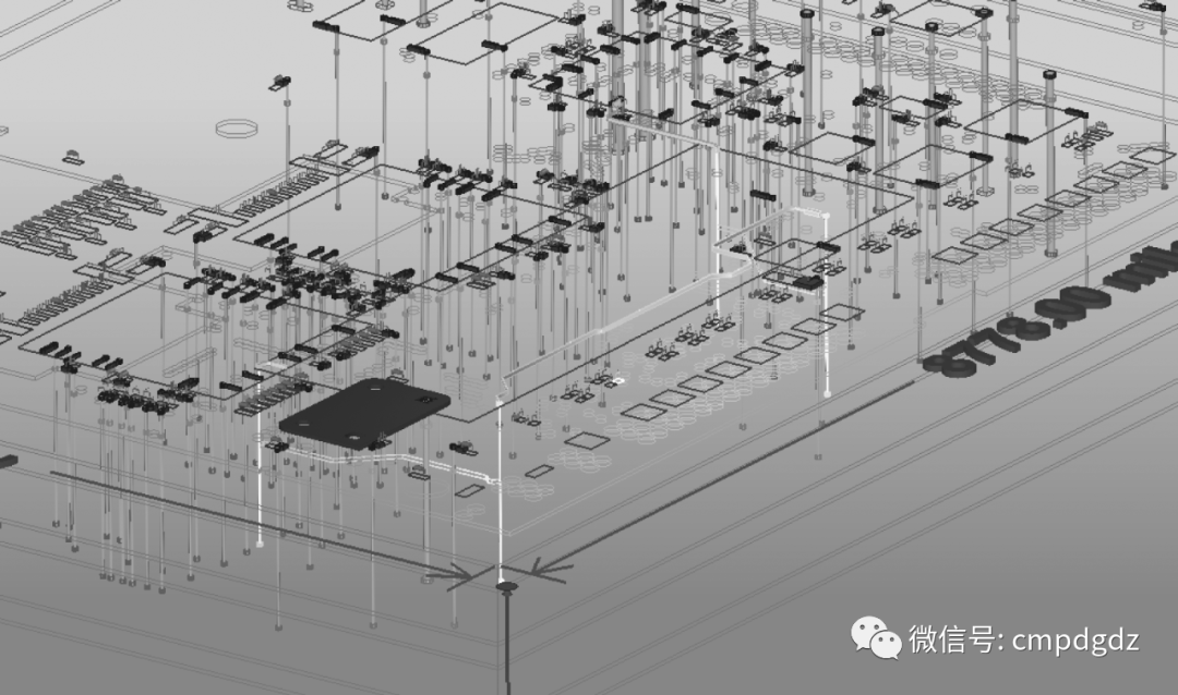

(2)  叠层设置
打开工程文件V_induced.siw,通过主菜单Home→Layer Stackup Editor设置好PCB叠层数据,如图1-3 所示。
基于ANSYS的PCB电磁兼容仿真案例的图4图1-3 叠层设置

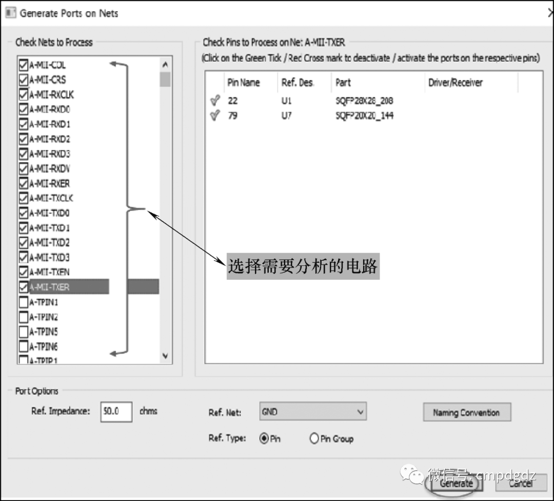

2.  选择信号
通过菜单Tools选择Generate Ports on Nets,在图1-4 窗口选中信号网络,进行信号端口的自动建立。

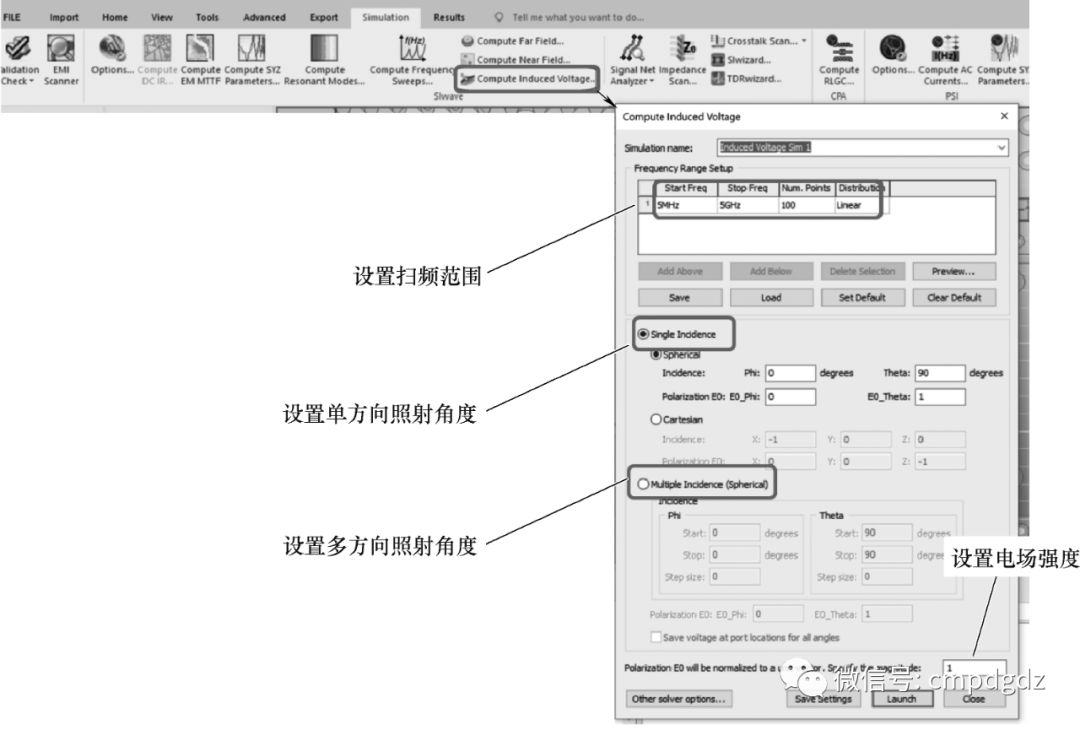

3.  仿真设置
创建好端口之后,需要进行感应电压的功能仿真,首先调整设置,通过单击菜单Simulation→Options,进行速度与精度的调整,然后单击Compute Induced Voltage进行仿真,设置频率扫描范围和照射方向(单方向照射/多方向照射),设置电磁场电场强度,如图1-5 所示,单击Launch进行仿真计算。

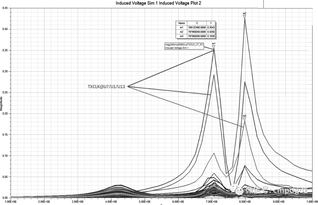

待SIwave完成了Compute Induced Voltage的计算之后,单击保存,在Results窗口会看到结果,用鼠标右键单击结果,选择Plot Induced Voltage at Ports,获取在各个端口处所感应到的电压频谱图,如图1-6 所示。
基于ANSYS的PCB电磁兼容仿真案例的图7图1-6 端口上感应的电压频谱曲线

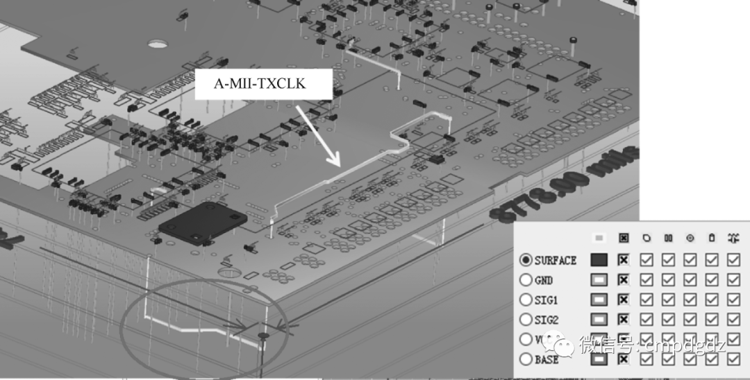

结果分析:根据感应电压仿真结果曲线观察到不同端口所感应到的电压幅度频域曲线,从所有结果中可以看到,感应幅度最大的端口分别是A-MII-TXCLK这个信号连接的三个器件端口处,说明这条CLK信号的layout设计方式很可能存在不合理的地方,需要进行检测分析,如图1-7 所示。
基于ANSYS的PCB电磁兼容仿真案例的图8图1-7 PCB原始版本
如图1-7 所示,这条CLK信号的layout存在参考层不连续的情况,即圈内那部分的走线线段没有临近GND布线,而参考了VCC层的电源,这样的设计容易形成EMI的问题,同时也容易耦合外界的电磁噪声能量,出现EMS问题。

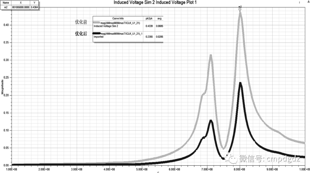

然后重复上述的仿真流程,查看结果对比优化效果,如图1-10 所示。
基于ANSYS的PCB电磁兼容仿真案例的图11图1-10 辐射耦合对比优化
通过更改信号走线层设计,消除其参考层不连续的情况之后,A-MII-TXCLK信号在各个频率点感应到的电压幅值大小都有明显的降低,可以说明该电路的RS性能得到更好的提升。

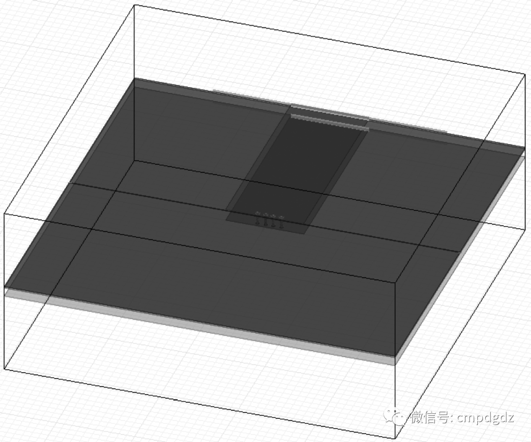

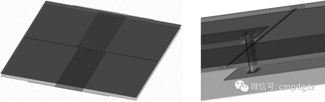

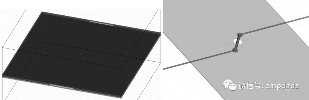

使用波端口构建完整无限宽的“地”,以此消除除了电磁耦合以外的其他电磁效应,如图2-1所示,其主要思路如下 :
(1) 信号和电源都使用波端口创建激励,波端口与外部PEC直接连接,使得没有其他激励形式的寄生效应和二次场。同时要注意,波端口宽度不要超过四分之一最大频率波长,以消除波端口谐振的风险。
(2)地平面的每个“边”都与边界处的PEC相连,地平面则通过PEC延伸到无穷远处,因此可消除平面谐振、二次场、地平面上表面电流通过平面边沿流到下表面。

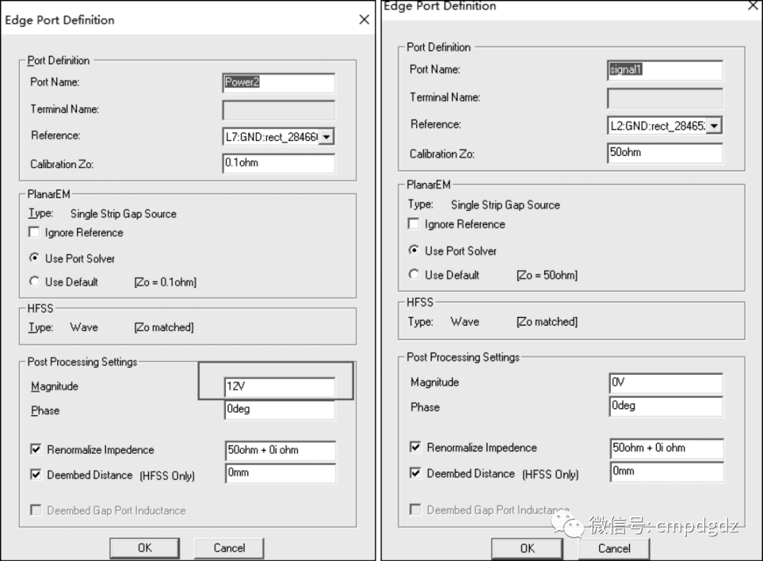

3.  设置激励
噪声源端口激励电压设置为12V,敏感源端口设置为0V,这样可不影响观察场仿真结果 (只改端口电压幅度),只是用于在观察特定场景的场特征时起作用,如图2-2所示。

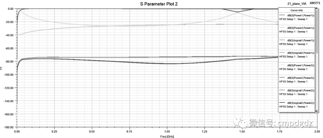

分析信号与电源间的耦合度,结合电场和磁场特征分析噪声耦合机理。具体流程总结如下:
对于四端口模型,S13/S31或S24/S42可用来表征耦合度/隔离度,因此分析S参数数值及其变化趋势即可分析出信号与电源间的相对耦合度。所有电气数据结果(S参数)都是电磁场现象导致的,因此通过观察电/磁场现象或电磁场的电气结果电流/电压特征便可以分析出具体的耦合机理。
5.  仿真结果分析

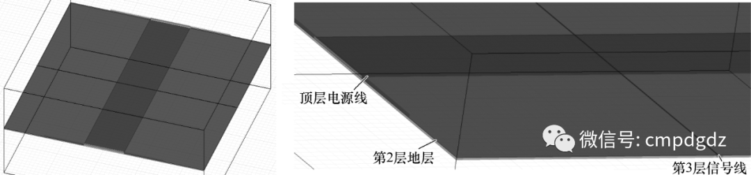

(1)  电源层和信号走线之间有地层时的噪声耦合
电源与信号同时参考同一地层,顶层是电源层,第2层是地层,第3层是信号层,第4层是地层,电源层以第2层为参考,信号层以第2层和第4层作为参考,如图2-3所示。

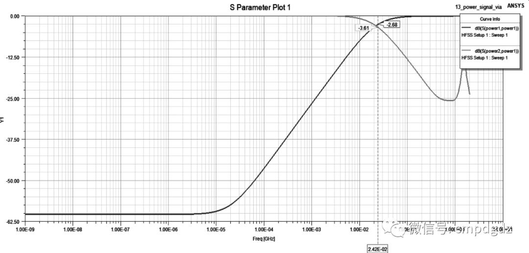

其结果分别如图2-4至图2-6所示。
基于ANSYS的PCB电磁兼容仿真案例的图14图2-3 建模

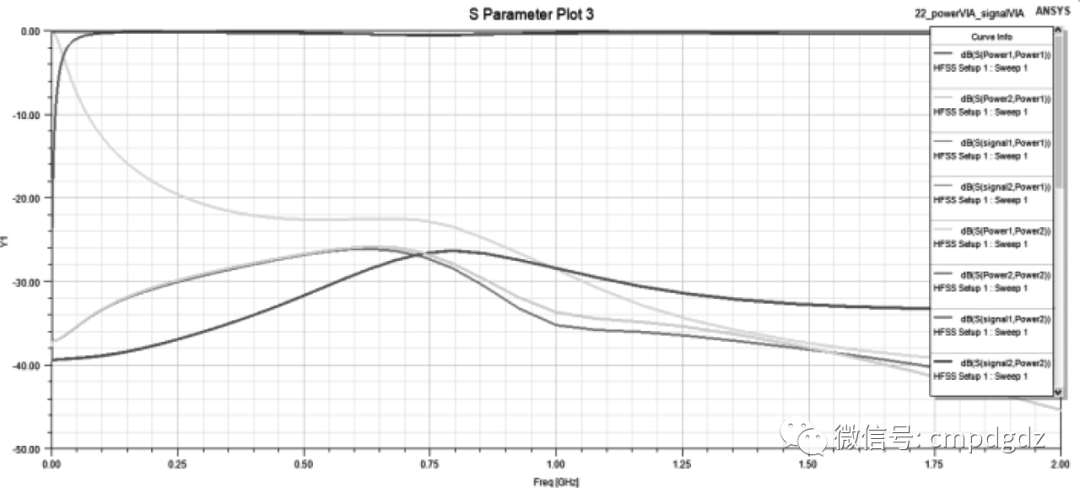

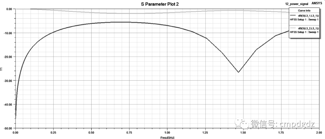

基于ANSYS的PCB电磁兼容仿真案例的图15图2-4 电源端S11/S12
注 : 当耦合度为O时,仿真结果会出现没有任何数据。原因是耦合度太低,无法显示。

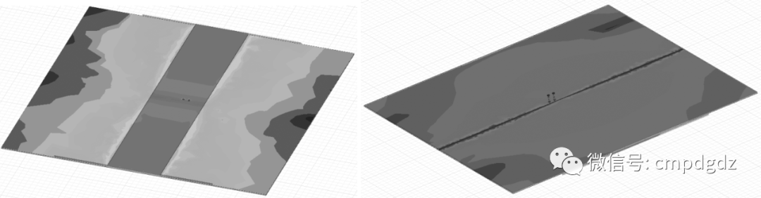

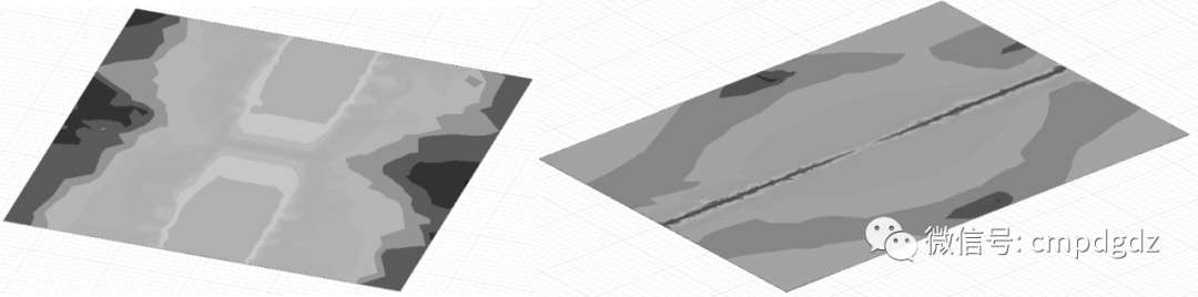

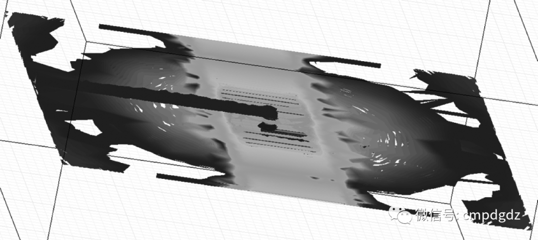

基于ANSYS的PCB电磁兼容仿真案例的图17图2-6 表面电流分布
基于ANSYS的PCB电磁兼容仿真案例的图18图2-7 建模
顶层是电源层,第2层是地层,第3层是信号层,第4层是地层。
电源层以第2层为参考,信号层以第2层和第4层作为参考。

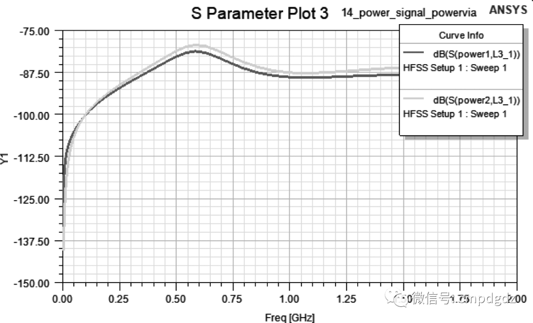

放置没有回流的接地孔。在信号线附近放置接地过孔,由于信号和电源并不通过过孔进行传输,所以接地孔不作为信号和电源的回流孔,其分析结果分别如图2-8至图2-10所示。

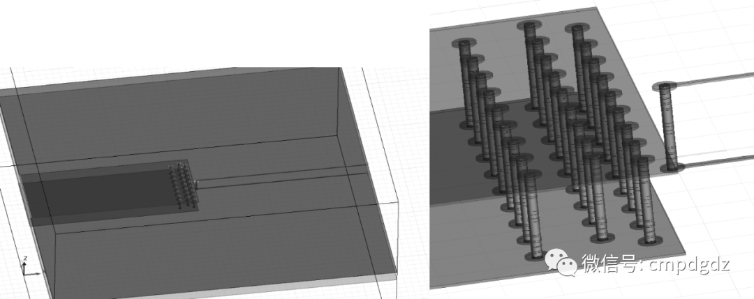

(3)  放置异侧回流过孔
电源线和信号线不在同一层,部分电源线与信号线同时参考同一地层。具体层叠结构描述如下。
基于ANSYS的PCB电磁兼容仿真案例的图19图2-8 电源端S11/S12
基于ANSYS的PCB电磁兼容仿真案例的图20图 2-9 信号端S11/S12
基于ANSYS的PCB电磁兼容仿真案例的图21图2-10 表面电流分布
顶层/底层是电源层,通过过孔连接,第2层是地层,第3层是信号层,第4层是地层,第11层是地层。电源层以顶层/底层为参考,信号层以第2层和第4层作为参考。如图2-11所示,注意电源线分布在信号线两侧。
放置回流的电源孔。由于两层电源通过过孔连接,所以电源会流过过孔,因此,电源的返回电流一定在过孔附近形成回流。其分析结果分别如图2-12和图2-13所示。

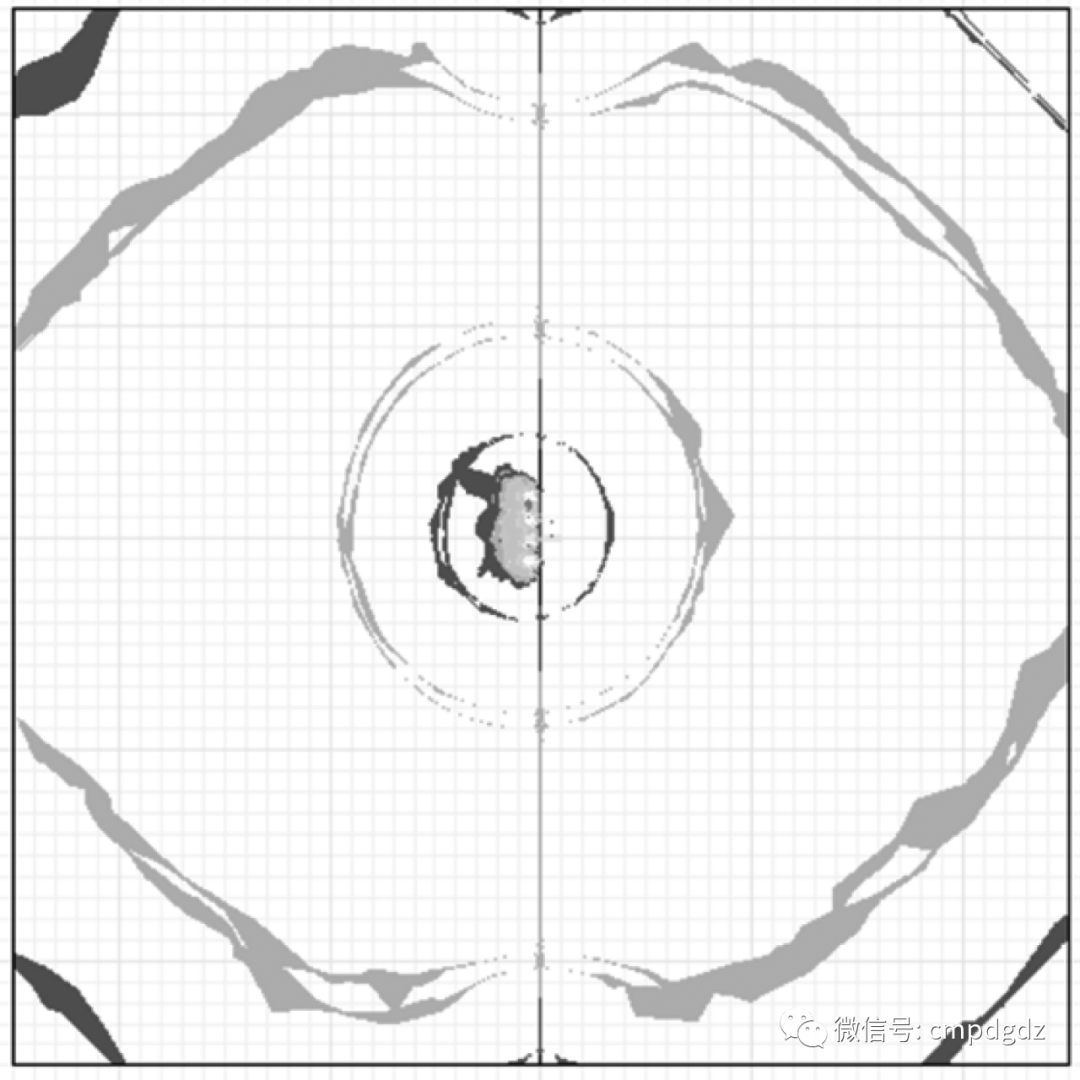

基于ANSYS的PCB电磁兼容仿真案例的图32图2-21 耦合度
基于ANSYS的PCB电磁兼容仿真案例的图33图2-22 磁力线分布

“完整” 的地平面对电场和磁场有明显的“隔离”效果,降低了信号的路径及其返回路径“产生”噪声干扰的风险。过孔与平面间的电源噪声耦合主要耦合形式是互容,过孔附近的电场特征明显,场特征 类似“电容器”;过孔的反焊盘设计对过孔耦合平面噪声有较大帮助,平行板电容器的容量与平板间距成反比,与交叠平板面积成正比。过孔间的噪声耦合中,回路的磁场特征明显,场特征类似“变压器”信号的返回路径分析对过孔间的噪声耦合非常有益,信号返回电流“抵消”信号路径电流上产生的磁场因此仿真主要针对不“完整”的地平面和返回路径不连续的结构进行分析,这大大简化了单板噪声干扰仿真的工作量。提取返回路径不连续物理结构进行电磁分析,并将电磁特征转换为电气特征,即S参数。只要分析S参数中表征耦合的数据就可以分析出噪声耦合的强弱。
