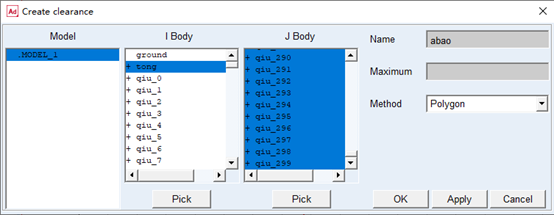

在后处理中一样可以定义间隙,基于每一帧动画研究两个体之间的最小距离,同样地,也会以白线的方式不断更新对最小距离的捕获,具体操作在菜单Tools->Clearance中,包含Create,Compute,Write三个子菜单。进行间隙创建时,将打开如下对话框,可以进行单个或批量间隙的定义。
设计仿真 | Adams间隙检测功能的图9
其中,
• Name,是所定义间隙的名称或前缀(多个间隙同时定义时);
• Maximum,主要是为了降低计算规模,当两个物体之间的最小距离超过设置值时,后处理不计算该间隙;当进行动画展示时,距离超过设定值,两物体间不体现白线;当进行报告生成时,距离超过设定值,后处理展示的是该设置值而非实际距离;
• Method,主要是最小距离计算的方法,一种以几何外包络面进行最小距离计算;一种以顶点进行最小距离计算。

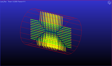

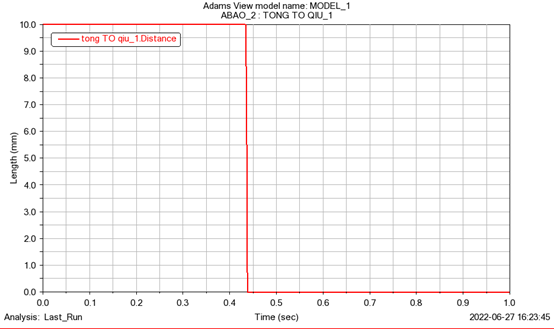

当进行间隙计算时,需要注意本次仿真所形成的帧数对获得精确结果有较大影响,所以,如果要进行间隙计算,最好形成较为丰富的素材,即帧数。如下所示,后处理的间隙计算有赖于前面完成的仿真结果:
设计仿真 | Adams间隙检测功能的图10
设计仿真 | Adams间隙检测功能的图11
设计仿真 | Adams间隙检测功能的图12
上图分别为300个小球与滚筒的间隙模型以及1号球体与滚筒的间隙曲线。可以看到在模型中,每个时刻的间隙状态以及曲线的时间历程曲线。
