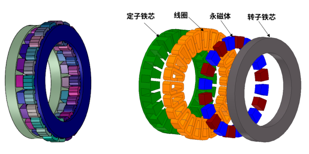

INTESIM软件自带几何建模功能,同时也支持外部模型导入,本案例采用导入外部电机模型的方法,仿真模型如下图所示。
轴向磁通永磁同步电机仿真分析的图5
图1 轴向磁通永磁同步电机几何模型

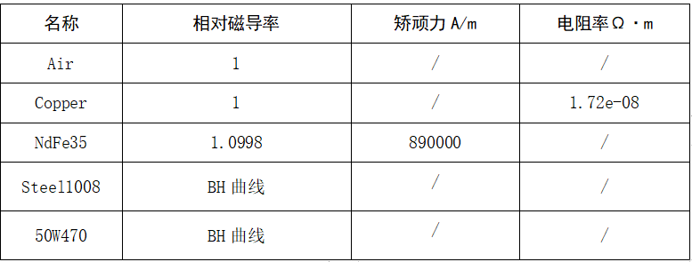

材料参数
轴向磁通永磁同步电机材料包括铜、永磁体、硅钢片等,各部件材料属性如下表1所示:
1 材料属性表

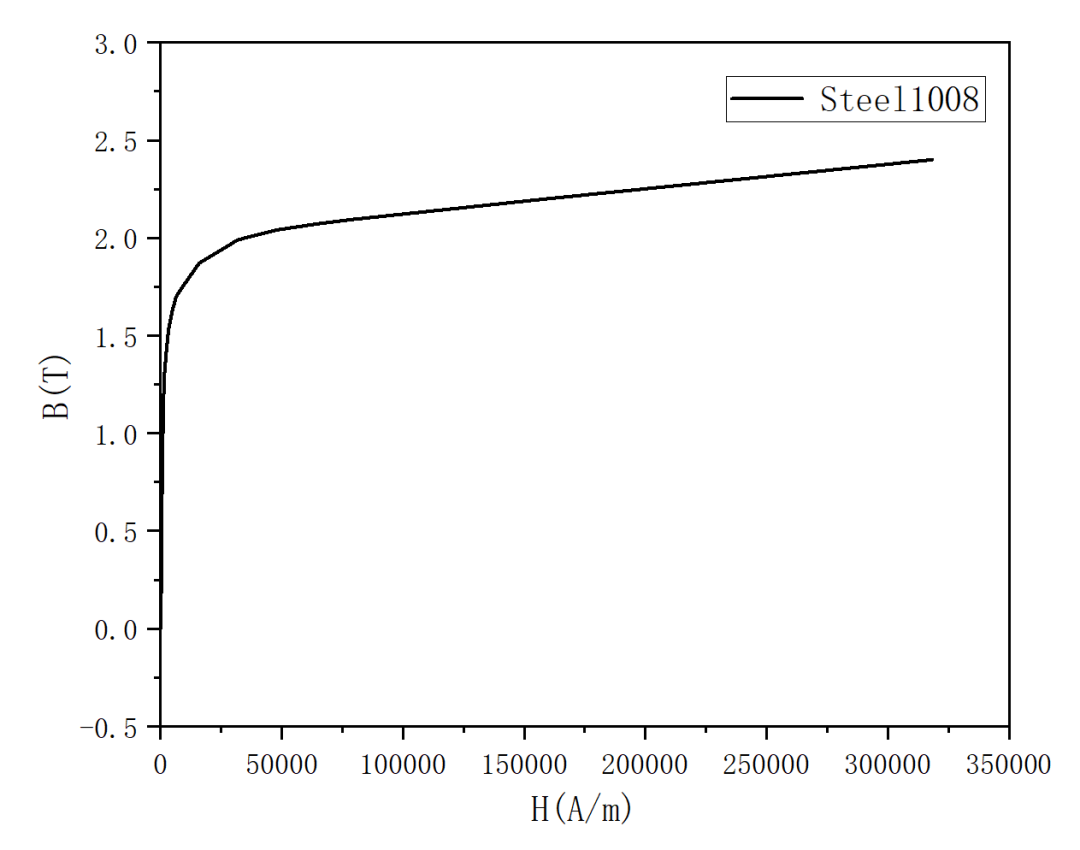

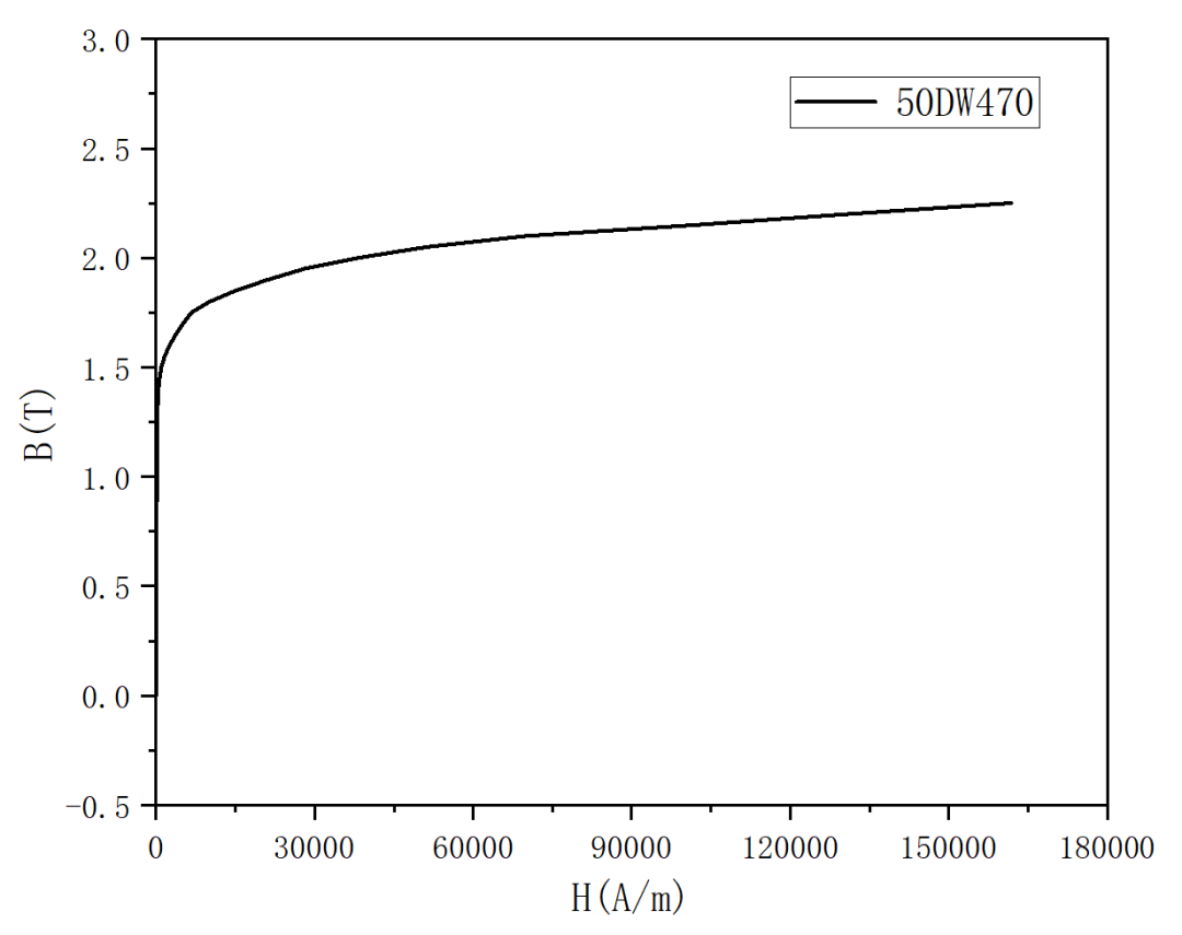

Steel1008及50W470材料BH曲线如下:
轴向磁通永磁同步电机仿真分析的图8
轴向磁通永磁同步电机仿真分析的图9
图2 Steel1008与50DW470 BH曲线

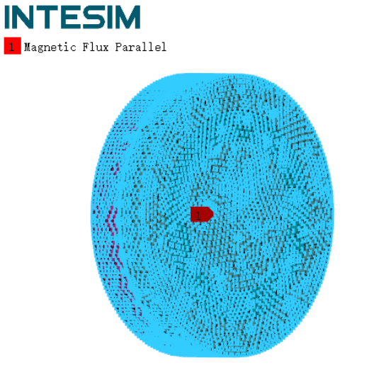

(1)磁通量平行边界
电磁场分析需要建立空气域,空气域外表面施加磁通量平行边界,如下图蓝色高亮所示。
轴向磁通永磁同步电机仿真分析的图11
图3 磁通量平行边界加载图

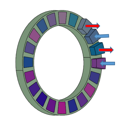

(2)永磁体充磁方向定义
本案例永磁体为平行充磁,充磁方向定义如下图箭头所示,磁钢交替充磁,当前只展示部分磁钢模型。
轴向磁通永磁同步电机仿真分析的图12
图4 永磁体充磁方向示意图

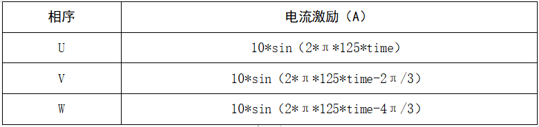

(3)线圈电流激励设置
轴向磁通永磁同步电机仿真分析的图13
图5 线圈电流方向示意图
轴向磁通永磁同步电机绕组每槽导体数10,三相绕组施加交流电流,每相之间相位角偏差120度。

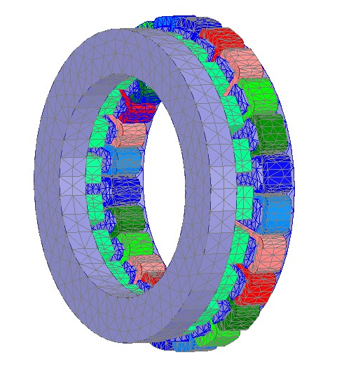

网格对比
轴向磁通永磁同步电机气隙磁场在机电能量转换中起着传递能量的媒介作用,使定、转子间磁的联系及机电能量转换得以实现,因此与对标软件网格疏密程度不同将会影响转矩求解结果。本案例采用相同网格数,对标软件网格数98093,INTESIM网格数98093。网格对比如图所示。
轴向磁通永磁同步电机仿真分析的图16
图6 对标软件网格
轴向磁通永磁同步电机仿真分析的图17
图7 INTESIM网格

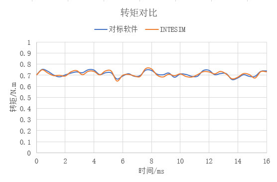

电磁转矩对比
轴向磁通永磁同步电机仿真分析的图18
图8 电磁转矩对比
INTESIM与对标软件电磁转矩曲线基本吻合。

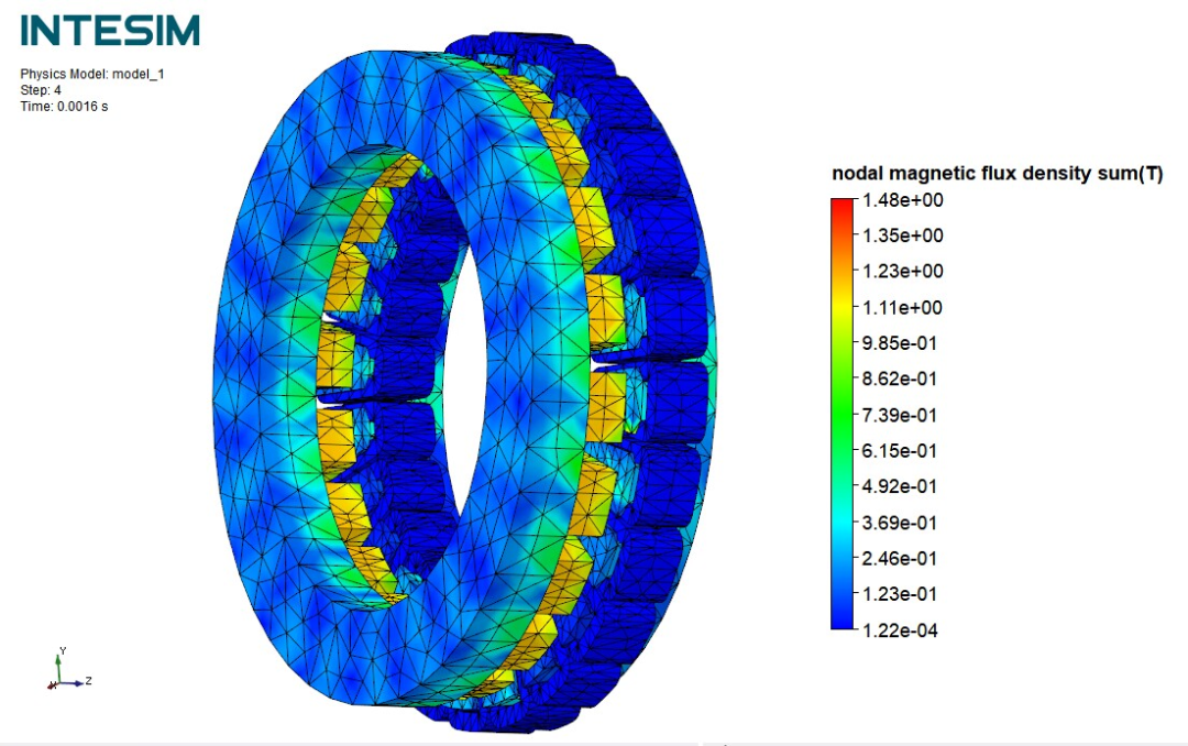

轴向磁通永磁同步电机仿真分析的图19
图9  0.0016s时刻INTESIM磁密云图

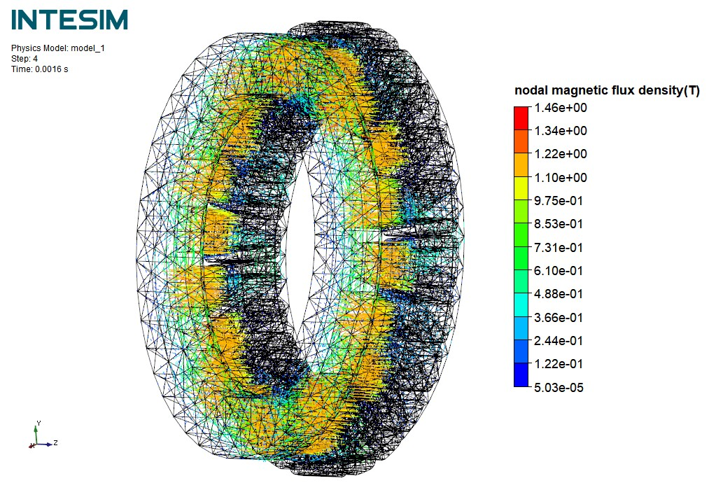

轴向磁通永磁同步电机仿真分析的图20
图10  0.0016s时刻INTESIM磁密矢量图
