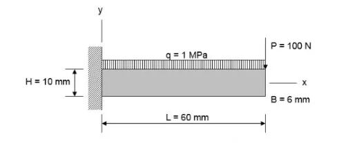

本文以如下图所示的悬臂梁为例,介绍ANSYS后处理中的结点解与单元解的主要区别。

悬臂梁长度为60mm,其横截面尺寸为H*B=10mm*6mm,材料为钢材,牌号为Q235B,其=弹性模量为200Gpa,泊松比为0.3,其端部承受集中载荷P=100N,沿梁的长度方向承受均布荷载q=1N/mm ²。 如下图所示。

梁自由端施加集中荷载时,按理说应该在梁宽度中央结点处直接施加一个100N的荷载,但有时宽度中央不一定存在结点(本例只是恰好有),比较保险的方式是把 100 N分成两个50N,分别施加到两个端点上,即在编号为 N1 及 N2 的结点上各施加大小为 50N 方向为-y的集中荷载。其中 NODE 为根据结点坐标值获取对应的结点编号的 ANSYS 内置函数。根据圣维南原理,此种加载方式并不影响远端的计算结果。

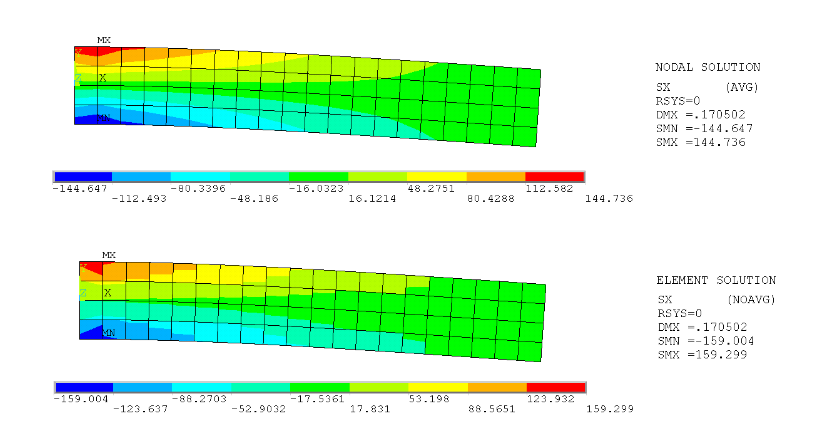

PLNSOL 为用等值线或云图的方式显示结点处的计算结果;PLESOL为用等值线或云图的方式显示单元的计算结果。

4.3.1显示连续应力云图
CAE算例丨基于算例分析ANSYS有限元分析后处理结点解与单元解的区别的图15
4.3.2显示非连续应力云图
CAE算例丨基于算例分析ANSYS有限元分析后处理结点解与单元解的区别的图16
CAE算例丨基于算例分析ANSYS有限元分析后处理结点解与单元解的区别的图17
CAE算例丨基于算例分析ANSYS有限元分析后处理结点解与单元解的区别的图18
