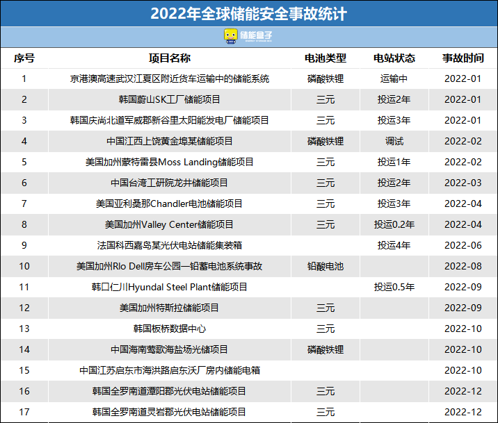

根据CNESA不完全统计,从2011年起全球累计发生储能安全事故70多起。即便在经历十多年发展后,2022年全球储能安全事故仍发生    17起 。
165亿市场!破局安全问题!液冷储能,真这么赚钱吗?(附风冷&液冷对比)的图2
▵上图为2022年全球储能安全事故(点击看大图)
这些事故大多与热失控有关 。

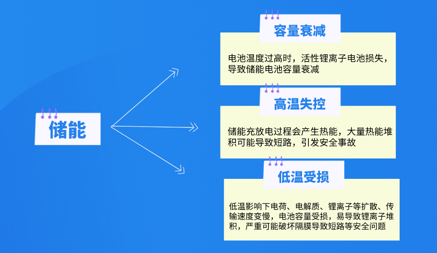

储能系统一般由大量的锂 电池组成,  由于自身特性,锂电池对工作环境要求十分“娇气”,既畏冷又怕热 。要想维持最佳性能和寿命,温度区间需保持在10℃-35℃,每个单体间的温差以不超过5℃为宜。 但在实际工作中,锂电池往往会释放大量热量,导致储能集装箱工作温度上升。
温度过高, 锂电池内电解 液及活泼物质的活性便会提升,电池内部会发生副反应、造成电解液分解,从而造成电池容量损失与副反应气体 造成电池鼓胀,带来安全隐患
165亿市场!破局安全问题!液冷储能,真这么赚钱吗?(附风冷&液冷对比)的图3
▵储能温控行业发展必要性
因此, 通过温控系统对锂电池进行热管理,对储能系统的安全、高效、长期运行十分必要。在此背景下, 业界对储能温控的关注度、需求度也急速增长

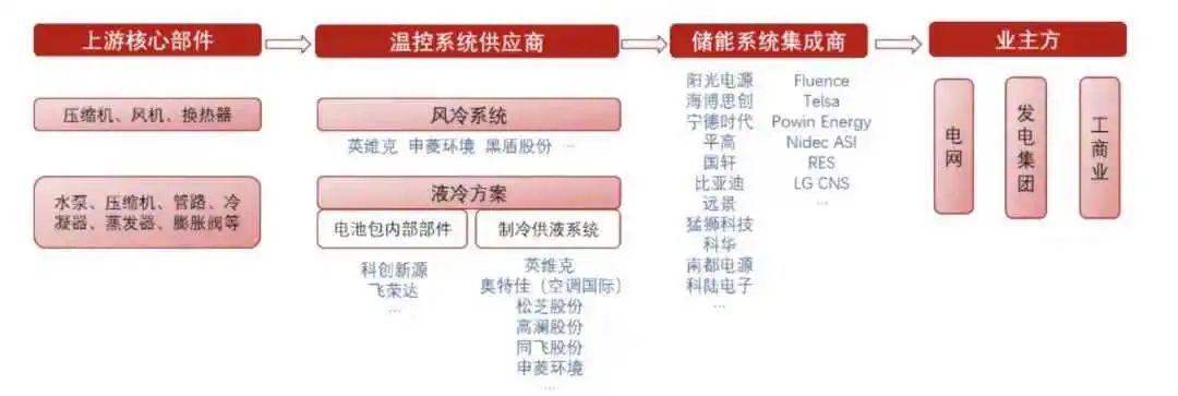

CHUNENG
储能温控技术是什么?
温控系统,是储能系统安全性保障的关键一环。它将储能电池设备温度保持在10-35℃合理区间,有效防止热失控,此外,通过降低电池间温差,延长寿命衰减。
它的直接下游是储能系统集成商,储能系统集成商下游一般为包括电网、发电集团等在内的业主方以及工商业需求场景。
165亿市场!破局安全问题!液冷储能,真这么赚钱吗?(附风冷&液冷对比)的图4
▵储能温控产业链,资料来自浙商证券

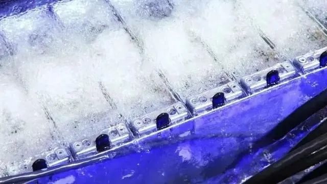

液体冷却介质与电池的接触方式又分为浸没式、冷板式两种:
1、 浸没式液冷,指电池单体或者模块沉浸在液体中,让液体直接冷却电池;
关键在于导热工质,导热工质目前在系统成本中占比较高。现有冷板式液冷方案的导热工质一般为水和乙二醇的混合物,该混合物易挥发且泄露后会导致短路,已有部分温控厂商自研自产液冷工质,目前液冷工质成本比纯水高,单吨成本10万元左右,进口氟化物成本在40万/吨。

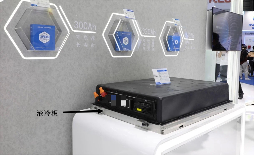

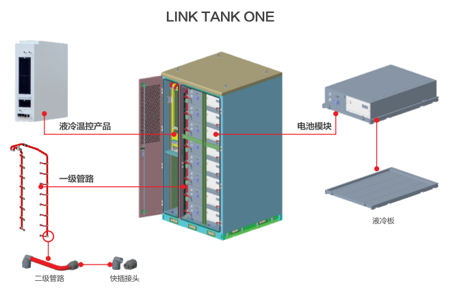

2、 冷板式液冷,指在电池间设置冷却通道、冷板。
冷却液体在 管道内流动,通过 散热片等介质与电池接触而带走热量,由于没有绝缘要求和流速限制,可以选用热导率高的液体,换热效果极佳。
浸没式液冷中,冷却液体直接与电池或电池模组接触,所采用液体一般是热导率高且绝缘的液体(如硅基油、矿物油、氟化液),能很好解决均温性问题,但是绝缘液体粘稠度高,流速不高,制冷效果不高且导致电池PACK/集装箱超重。

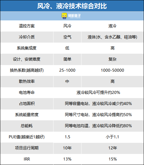

以下为风冷&液冷的综合对比分析↓↓↓(点击放大看)
165亿市场!破局安全问题!液冷储能,真这么赚钱吗?(附风冷&液冷对比)的图8
▵综合对比图示,数据来源:EESA数据库

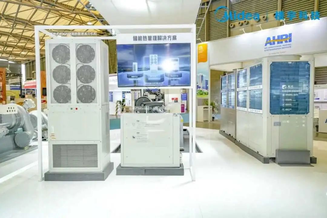

美的:储能热管理液冷机组新品
作为中国家用空调行业知名企业,美的集团先后收入合康新能、科陆电子,在储能领域不断完善和布局。
今年4月,旗下美的楼宇科技正式发布多款储能热管理产品,均聚焦液冷技术路线。包括8kW储能热管理液冷机组(插框平台)、20/40kW储能热管理液冷机组(侧出风平台)、40kW储能热管理液冷机组(顶出风平台)包括8kW插框平台、20/40kW侧出风平台、40kW顶出风平台等。

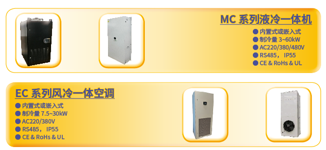

申菱:储能液冷一体机
今年4月的ESIE储能国际峰会电气设备专场中,申菱储能事业部陈华总经理以《液冷温控,申菱全栈式解决方案》为主题发表演讲,分享申菱垂直一体化储能温控方案,包括储能集中式冷源温控方案、储能装配式集成冷站、分散式和集中式储能温控方案等。
为客户提供全方位的定制化服务,产品类型多样功能齐全,可满足不同用户的需求。
