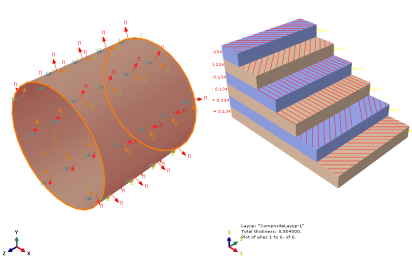

3.1 问题概述
算例丨基于ABAQUS的复合材料薄壁圆筒屈曲分析的图1
图 3-1 实例模型
如图所示两端开口的复合材料薄壁圆筒,底端固支,顶端作用有均匀分布的 轴压边载。半径 R=152mm,高度 300mm,厚度 t=0.804mm,对称铺层[±45,0]s,
单层厚度为 0.134mm。复合材料圆筒的材料参数如下表:

3.2.1 ABAQUS 进行前处理建立模型
首先先绘制一个半径为 152mm 的三维轮廓图,然后进行拉伸 300mm 创建 一个具有平面壳体单元的三维变形体。
其次进入 property 模块生成材料,参考上表编辑其弹性参数。编辑截面进行 复合层板的铺层完成材料属性、截面属性的定义。
算例丨基于ABAQUS的复合材料薄壁圆筒屈曲分析的图2
图 3-2 铺层
接着生成装配件,定义屈曲分析步。对所建模型施加边界条件和施加载荷。将圆筒的一端固支,另一端施加单位 1 的均布轴边压载。
最后进行网格划分。考虑到在复合材料层合壳模型中剪切柔度的影响,可采 用厚壳单元 S4R 来模拟它。所得到的模型如图所示:
算例丨基于ABAQUS的复合材料薄壁圆筒屈曲分析的图3
图 3-3 模型网格图
