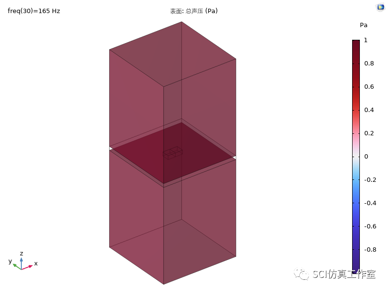

Comsol 薄膜型声学超材料隔声性能(嵌入质量块)的图1

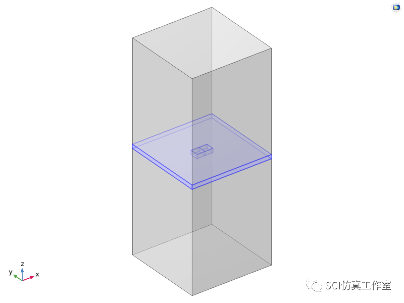

Comsol 薄膜型声学超材料隔声性能(嵌入质量块)的图2
薄膜型声学超材料的隔声原理主要涉及到声波在材料中的传播和反射。当声波进入薄膜型声学超材料时,它们会遇到由多层薄膜构成的结构单元。由于这些单元的尺寸接近于声波波长,声波会产生与材料中的结构单元相互作用的效应,这种效应会产生反射、衍射和干涉等现象。通过合理设计和优化材料结构,薄膜型声学超材料可以实现对特定频率范围内声波的反射和吸收,从而达到隔声的效果。具体来说,当声波遇到薄膜型声学超材料时,一部分声波会被反射回去,另一部分声波则会被吸收或继续穿透材料,但其强度会受到一定程度的衰减。通过层层反射和吸收,材料可以将声波的传播和干扰效应降到最小,从而实现隔声的目的。
薄膜型声学超材料的隔声效果受到材料结构、厚度、孔径大小以及声波入射角度等因素的影响,因此需要进行合理的设计和优化,才能达到最佳的隔声效果。

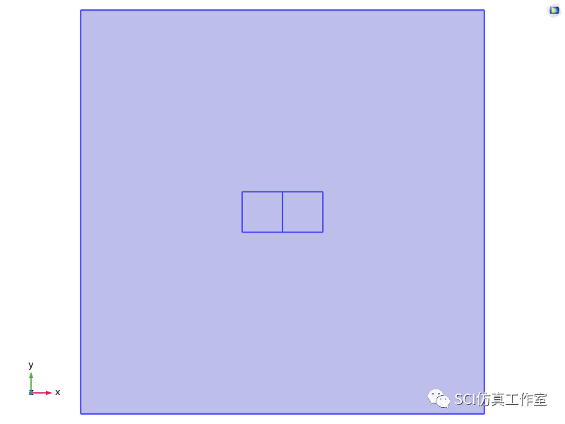

一、搭建模型
Comsol 薄膜型声学超材料隔声性能(嵌入质量块)的图4
Comsol 薄膜型声学超材料隔声性能(嵌入质量块)的图5
中间位置为薄膜包覆的质量块结构

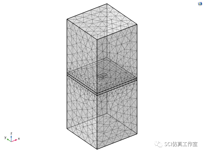

二、网格划分
Comsol 薄膜型声学超材料隔声性能(嵌入质量块)的图6
Comsol 薄膜型声学超材料隔声性能(嵌入质量块)的图7
Comsol 薄膜型声学超材料隔声性能(嵌入质量块)的图8

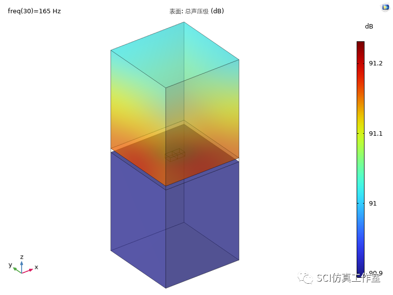

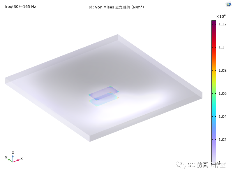

应力分布
Comsol 薄膜型声学超材料隔声性能(嵌入质量块)的图9
Comsol 薄膜型声学超材料隔声性能(嵌入质量块)的图10
Comsol 薄膜型声学超材料隔声性能(嵌入质量块)的图11

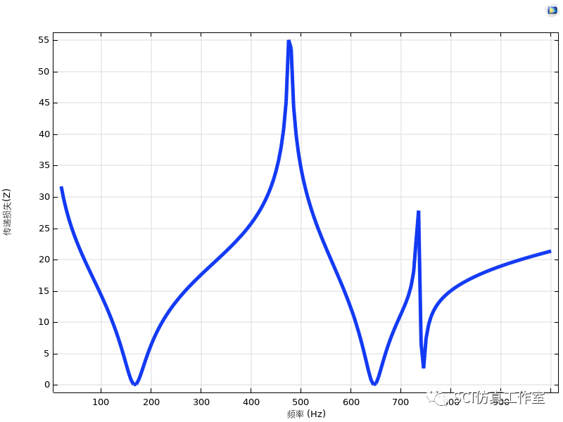

传递损失曲线
Comsol 薄膜型声学超材料隔声性能(嵌入质量块)的图12

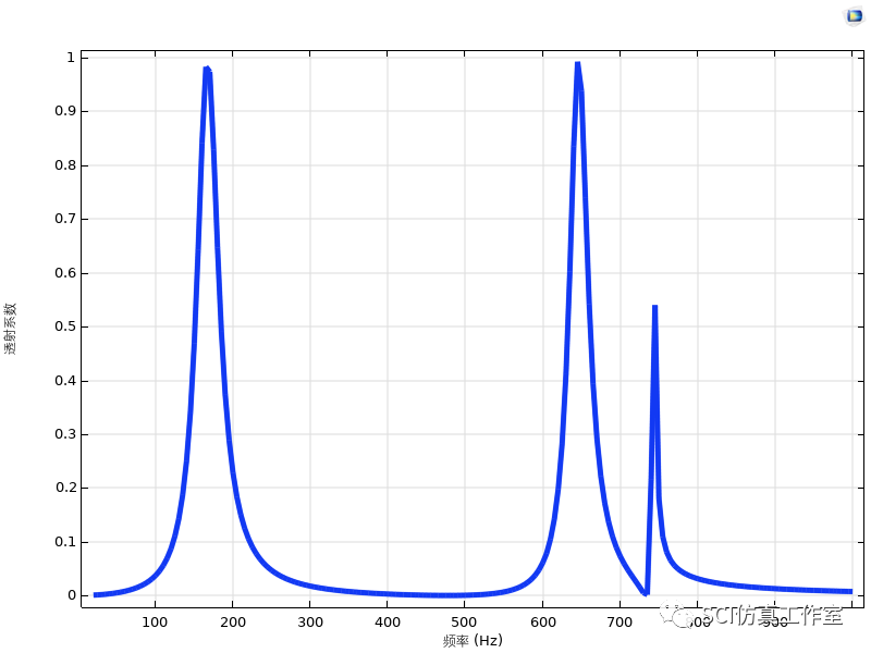

透射系数曲线
在隔声谷位置的透射系数很高。
