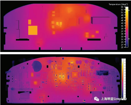

【Flotherm系列】优化PCB热设计的十大技巧的图4
图 4:设计期间的 CFD 结果与利用红外摄像机测量的实际 PCB 的对比
