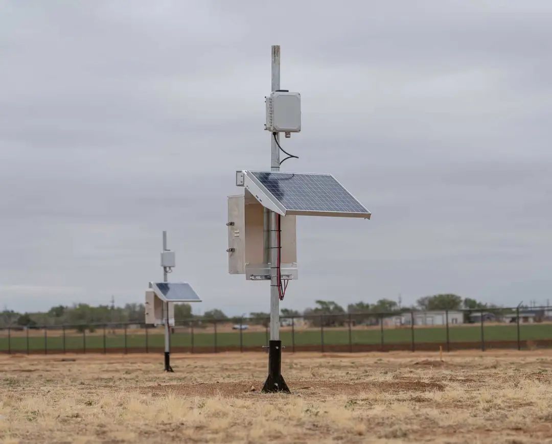

斯伦贝谢端到端排放解决方案的甲烷激光雷达(激光成像、检测和测距)相机是一种连续的甲烷气体探测器,可创建一张图片,清楚地识别甲烷羽流的起点,明确显示排放源。
石油圈原创,石油圈公众号:oilsns
此款甲烷激光雷达相机可对各种陆上石油和天然气生产和加工设施进行连续甲烷监测。它可以在最远200米(656英尺)的距离内检测甲烷,并确定排放源的确切位置。可以为大型设施或距离潜在排放源视线有限的位置部署多个摄像机。
石油圈原创,石油圈公众号:oilsns
与传统的甲烷相机不同,甲烷激光雷达相机可量化甲烷排放,不受温度、阳光和其他气体(包括水蒸气)的影响。自动摄像机持续运行,提供快速报告排放并确定维修优先级所需的信息。在此基础上,甲烷激光雷达几乎可实现所有条件下的甲烷监测。

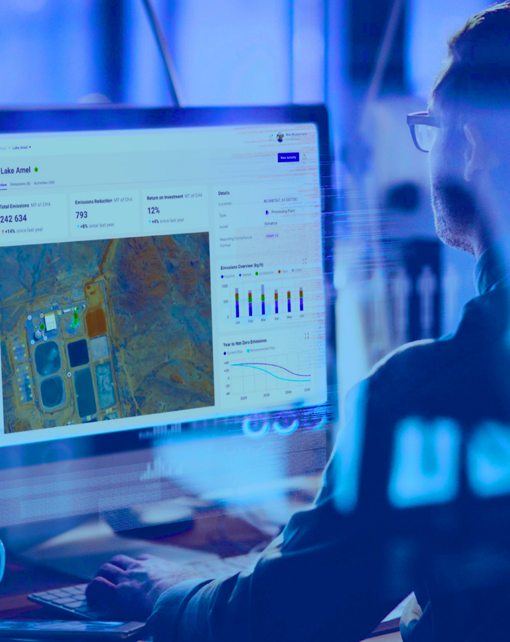

甲烷激光雷达摄像机永久安装在杆子或桅杆上,扫描整个设施并放大任何检测到的泄漏,以识别泄漏组件。相机将甲烷图像叠加在传统相机图像上,显示排放源的确切位置。其激光成像、检测和测距技术能够测量羽流的大小和形状,以及气体排放率、持续时间、位置、持久性和时间。
石油圈原创,石油圈公众号:oilsns
【双碳】斯伦贝谢甲烷激光雷达相机解决方案的图5
▲甲烷激光雷达相机可检测、定位、可视化和量化甲烷排放。相机将甲烷图像叠加在传统相机图像上,显示排放源的确切位置。
