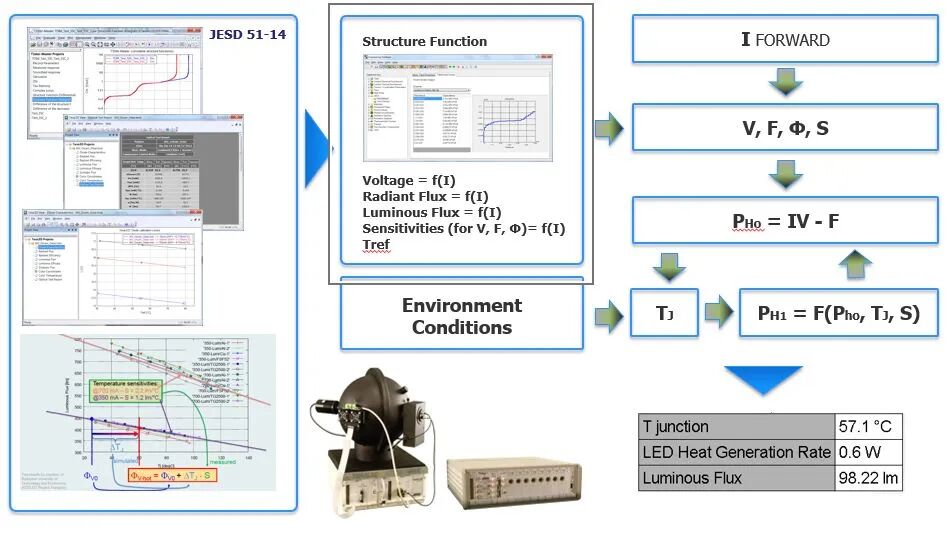

2.适当的LED光热模型-光热一体化测试

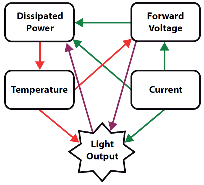

光的输出是LED设计的性能指标,输入的电流、电压、器件温度、热耗相互影响。LED的光热模型对于芯片的热仿真意义重大。
热仿真和热特性优化 在汽车LED车灯上的应用的图1
热仿真和热特性优化 在汽车LED车灯上的应用的图2
本方案如图所示,热瞬态测试仪T3Ster能够对LED的光热效应进行同时跟踪;利用T3Ster主机可以实现LED热阻模型的实验,实验结果可直接产生FloEFD仿真中所需的模型;同时配合Teral LED仪器,可以用积分球边热测试边检测LED光通量,实现了光热一体化检测方案,为使用者实现流明要求,且符合热学要求,降低设计余量,进行高精度设计,提供一个有力工具。

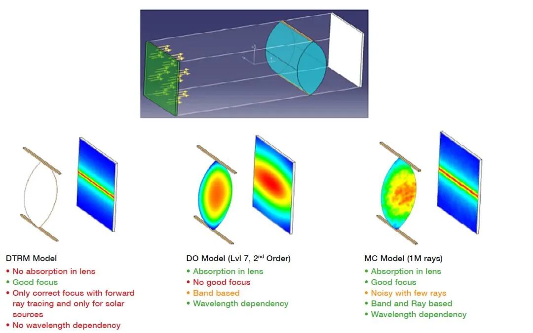

3.高精度辐射计算模型
相比离散传递、离散坐标模型,高精度的蒙特卡洛模型在车灯系统中有着广泛的应用。车灯中的外透镜、内透镜等透明材料具有良好的透光性与一定的吸收特性,
热仿真和热特性优化 在汽车LED车灯上的应用的图3
FloEFD软件在仿真计算中能够考虑透明件固体吸收的特性;蒙特卡罗计算模型能较好地解决吸收,聚焦等系列问题,用户可根据精度要求设定离散条带个数和跟踪射线个数;这种方法在LED,卤素灯辐射效果,透明件温度精确预报,太阳辐射问题高效预报等方面都发挥了很大作用。

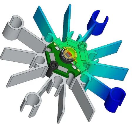

在多数散热系统中,散热器的设计都十分重要,无需赘述。而车灯中的散热器特殊性就在于因空间和尺寸要求、散热器通常不规则,且要求高效而轻量化。针对异型散热器的设计,FloEFD软件能在此方面发挥关键优势,帮助研发人员迅速方便的解决设计问题。

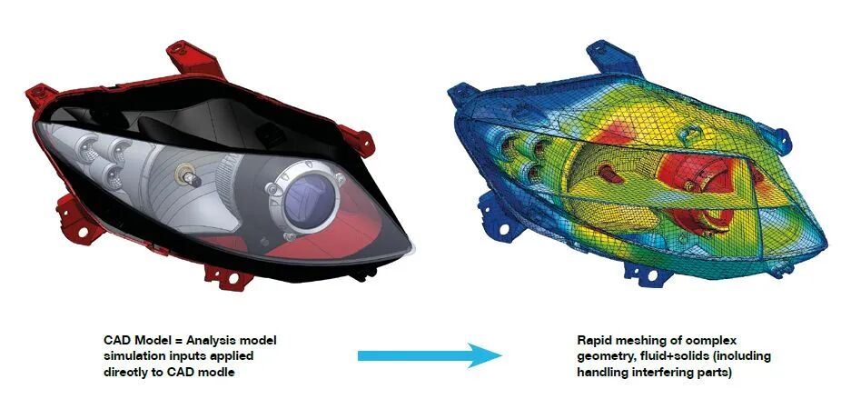

塑料件多以注塑成型为主,因车灯对外观要求和注塑工艺灵活等原因,车灯内塑料件多为复杂曲面且对常规CFD软件,对这样一个复杂结构进行加工是一个非常大的难题,耗费在早期模型修整与简化上的时间非常可观。因此,选用有较强CAD处理功能,便于几何处理和灵活处理几何变化,网格生成算法形象直观的CFD软件同样是非常有必要的。
热仿真和热特性优化 在汽车LED车灯上的应用的图5
嵌入CAD系统中的CFD软件是近年来计算流体力学重要的发展趋势,FloEFD则提供了能够嵌入CATIA, UG, Solidworks,Pro/E,Solidedge等主流CAD软件的功能,使曲面复杂的CFD仿真变得方便快捷。若某结构件需要更改,只需简单的在原始分析模型中修改几何,软件能够自动识别变化而不需重新定义。

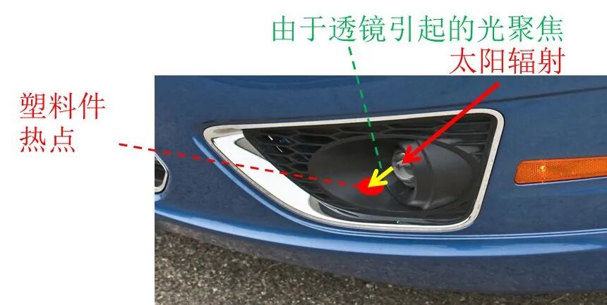

3.太阳辐射问题的研究
随着投射式大灯的应用越来越多,太阳辐射也就成了前大灯研发中一个重点要思考的问题。由于太阳平行光具有较高精度要求和照射角度及强度变化幅度较大等特点,在实验上,太阳辐射实验毫无疑问是一种代价较大,精度较高,时间周期较长的研究手段。
热仿真和热特性优化 在汽车LED车灯上的应用的图6
FloEFD仿真工具在此方面优势十分显著,能在短时间内预测多个角度的太阳辐射情况,验证是否有聚焦问题的存在,防患于未然,为研发提供有力保障。

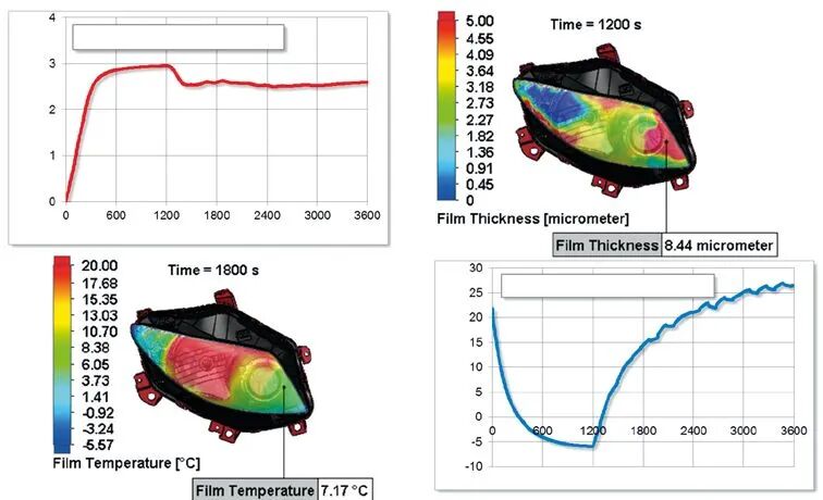

4.冷凝仿真与水膜厚度预测
车灯并非完全密封,会通过通气孔与发动机舱或乘员舱进行气体的交换,因此外界的湿度、温度将对车灯内的气体条件产生影响;此外,塑料件本身也具有吸水性,如海绵一样被浸润或释放水分。所以时间久了,车灯使用中就会渐渐渗入较多水分,雨雪天水分较重,灯罩内外层温差加大,会在外灯罩的内侧面上形成一层水膜而影响光学系统高效运行。所以研究通气孔个数和位置以减少湿气进入并加快灯内冷凝和蒸发,也就是提高灯内通风效率或者用更高温气流来提高空气含水量对外透镜水膜蒸发特别重要。
由于实验方法并不能在这方面发展出全场可视化效果,所以研发人员只能从实验结束时起雾来推测灯内气流流动方式和湿度,相比较而言,CFD工具则可以对任意截面或者表面的流动和湿度进行分析,精确地分析出问题产生的原因,迅速地验证出各方案的优缺点,对水膜领域的研究有着不可替代的作用。
若要分析薄膜厚度问题,需要CFD工具具有如下功能:
  • 液体覆膜功能
  • 膜厚、膜相、质量、温度、生长率、热流量分析功能
  • 固体表面润湿性功能
  • 蒸发、冷凝的计算求解功能
  • 湿度模型
  • 瞬态求解功能
热仿真和热特性优化 在汽车LED车灯上的应用的图7
由此,我们可以根据用户的法规就此问题展开分析。预测从预处理、淋雨/高温高湿,以及观察阶段的水膜生成与消散过程。根据分析,更加确定是否需要改变通气孔数量和位置、或进行防雾、干燥处理,为研发设计提供有效助力。
