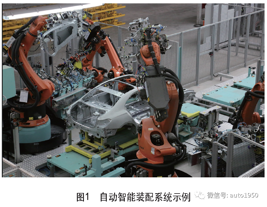

自动智能装配硬件系统主要由机器人、VMT 电脑、抓手及传感器等组成,如图1所示。软件使用了VMT的系统作为自动智能装配的软件。机器人为北京奔驰所使用的标准的库卡机器人。

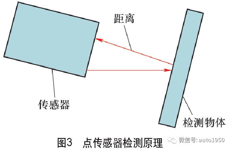

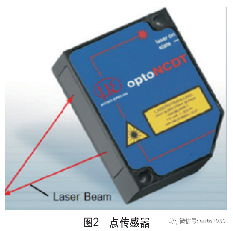

(1)点传感器 也称为距离传感器,如图2所示,型号为Micro-Epsilon optoNCDT1402,用于测量零件在某一方向的尺寸距离,常应用于测量车门铰链Y向的安装深度等。
自动智能装配技术在汽车焊装车间的研究与应用的图4
点传感器的检测原理为传感器发射出光线到被测物体,然后计算出被测物体在某一方向与传感器的距离,如图3所示。

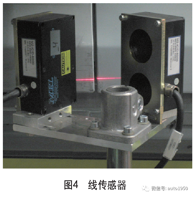

(2)线传感器 常用于检测间隙与平顺度,如图4所示,型号为MEL M2-iLAN 和P+F LR300 Dual Head Sensor。

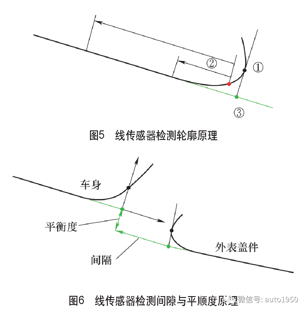

当线传感器照射车门或车身的轮廓出来的线是如图5所示粗黑线形状时,通常用如下理论来计算间隙与平顺度。如图5所示,可以看出在这条线上有一个曲率最大点②,在粗线的拐角顶点①定义成真实的间隙点,在距离点②确定两个距离的位置求出两个点进而画出这条粗线的切线,通过点①向这条切线做垂线求出虚拟间隙点③。系统通过计算点③的距离来得到间隙与平顺度,如图6所示。

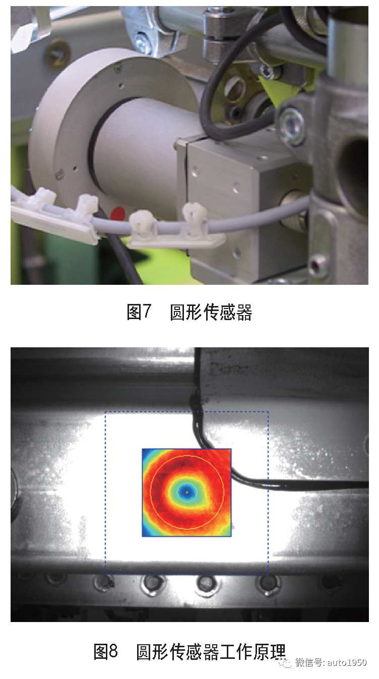

(3)圆形传感器 也称为照相机传感器,型号为GIGE CCD Camera,主要功能是为了确定孔的具体位置。圆形传感器(见图7)的工作原理是根据明暗对比,建立半径不同的同心圆,进而找到了某个确定的点的位置,如图8所示。

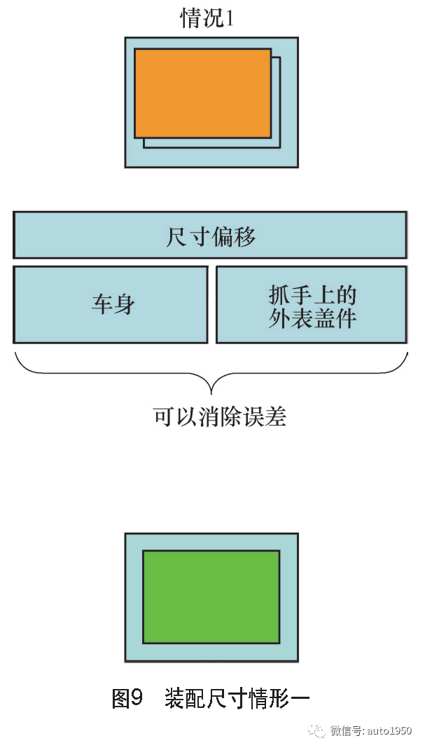

1)装配尺寸发生偏差,如图9所示。此种情况较为简单,可以通过计算模拟,消除误差达到理论位置。

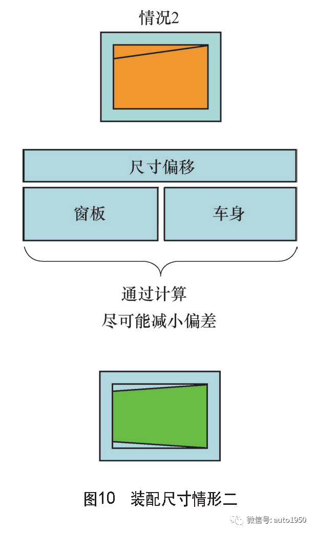

2)装配零件本身有制造误差,如图10所示。此种情形尺寸偏差无法消除,只能通过计算,尽可能减小偏差,达到最佳装配尺寸状态。

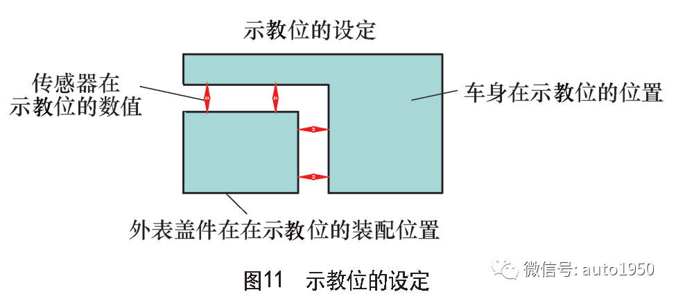

1)步骤一,定义示教位置。机器人抓着车门到达车身处,手工测量出最佳的位置,系统记录此位置数据,保存示教位置为机器人位置,保存参考值为传感器值,如图11所示。

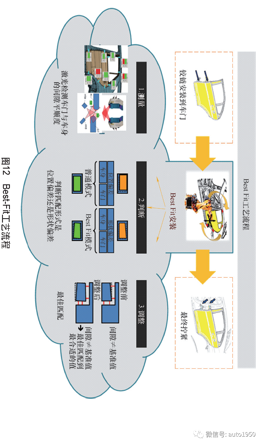

自动智能装配在北京奔驰也称为“Best-fit”,指的是机器人通过激光传感器测量白车身的尺寸,通过软件计算模拟,实现车身与外覆盖件的最佳匹配状态。以后车门装配工艺为例,Best-Fit自动智能装配的工艺流程如图12所示。
自动智能装配技术在汽车焊装车间的研究与应用的图12
自动智能装配具体工艺过程内容如下:
1)机器人抓手激光传感器测量车身尺寸。
2)测量每辆白车身的实际状态,通过大数据智能运算,实时调整车门位置。
3)当车门与白车身达到“最佳匹配”状态后,机器人通过EC-工具自动拧紧枪进行车门与车身拧紧。
4)机器人再次测量车门与车身间隙及面差,数据上传PLUS系统进行存储。

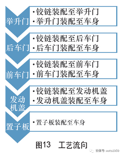

北京奔驰装配线的工艺流向一般都是从车身后侧向前侧方向按顺序安装,新一代GLC/E级车也符合这个原则。通过产品下发的连接顺序文件,进行工艺流向的具体规划。

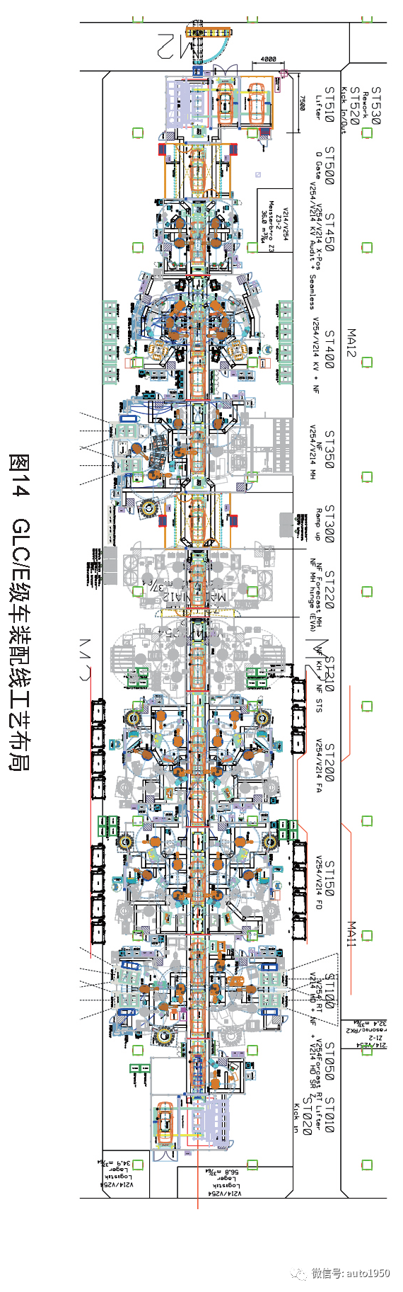

新一代GLC/E级车的装配线的工艺流向如图13所示,据工艺流向及车间布局,GLC/E级车焊装车间装配线的布局如图14所示。
自动智能装配技术在汽车焊装车间的研究与应用的图14
自动智能装配技术在汽车焊装车间的研究与应用的图15
2.装配具体工艺内容

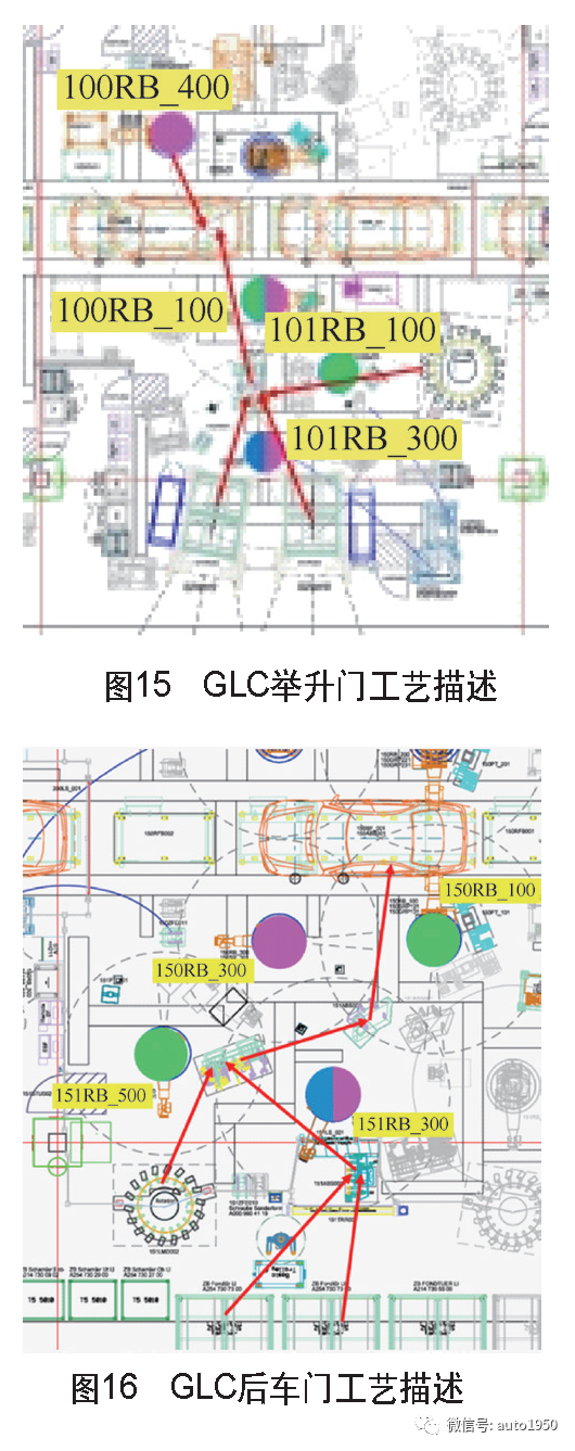

1)ST100工位为举升门装配。101RB_300从举升门料框中抓取举升门后放置到铰链装配工装中,101RB_100从铰链上件缓存胎中抓取铰链去与举升门进行装配,通过“Best-fit”算法后铰链固移动到最优位置。101RB_300从螺钉送料器中抓取螺栓从而完成铰链与举升门的装配。100RB_100抓取举升门,通过“Bestfit”算法后将举升门移动到与车身匹配的最佳位置上,100RB_400通过螺母送料器抓取螺母,完成举升门与车身的装配。如图15所示。
2)ST150工位为后车门装配。工人从后车门料框中取出后车门放置到上件胎中,151RB_300将后车门从上件胎中取出,放置到铰链装配夹具上。151RB_500从铰链缓存转台中抓取铰链,移动至铰链装配工装处,通过“Best-fit”算法后将铰链移动至与车门装配的最佳位置。151RB_300通过螺栓送料器抓取螺栓,完成铰链与车门的装配。150RB_100将后车门抓取并移动至车身处,通过“Best-fit”算法后将车门移动至与车身装配的最佳位置。150RB_300通过螺母送料器抓取螺母并完成后车门与车身的装配。如图16所示。
自动智能装配技术在汽车焊装车间的研究与应用的图16
3)ST200工位为前车门装配工位,与后门装配工艺类似,不再进行具体介绍。

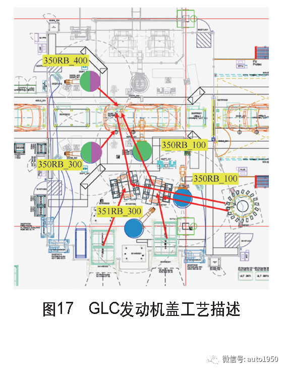

4)ST350工位为发动机盖装配。351RB_100从铰链缓存转台中抓取铰链并放置到铰链装配工装中,351RB_300从发动机盖料框中取出发动机盖放置到发动机盖装配夹具中完成发动机盖与铰链的装配。350RB_100抓取发动机盖并移动至车身处,通过“Bestfit”算法后将发动机盖移动至与车身装配的最佳位置。350RB_300和350RB_400通过螺栓送料器完成螺栓的抓取,移动至车身完成翼子板双头螺栓和发动机盖的装配拧紧。如图17所示。
自动智能装配技术在汽车焊装车间的研究与应用的图17

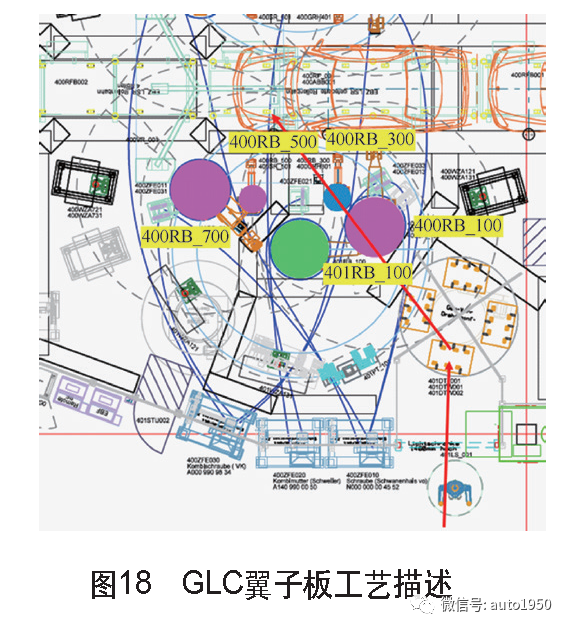

5)ST400工位为翼子板装配。工人从翼子板料框中取出翼子板放置到旋转上件胎中,401RB_100将翼子板从上件胎中取出,移动至车身侧进行“Best-fit”算法模拟。待完成算法后翼子板移动至与车身匹配最佳位置处,400RB_100、400RB_300、400RB_500及400RB_700等机器人完成翼子板与车身连接螺栓的拧紧,从而完成翼子板的装配工作。如图18所示。
自动智能装配技术在汽车焊装车间的研究与应用的图18
