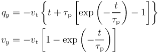

当给定初始条件为 q_y=0 和 v_y=0时,方程5 的精确解或解析解为
模拟流体中的粒子运动时,选择合适的公式以提升计算效率的图7
其中,v_t 是自由沉降速度,
模拟流体中的粒子运动时,选择合适的公式以提升计算效率的图8

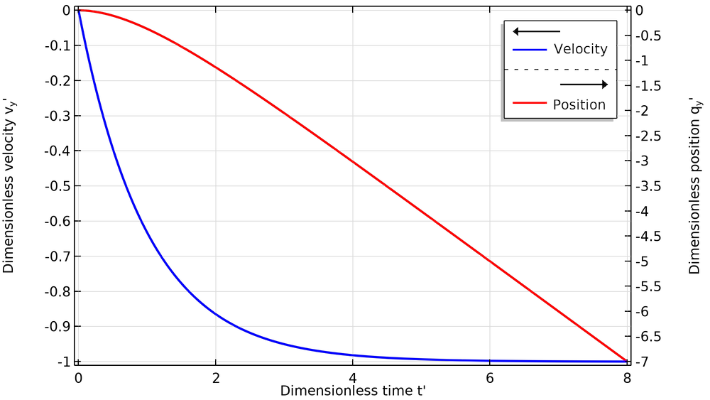

在下图中,无量纲的位置和速度被绘制成为无量纲时间t‘的函数。该绘图表明粒子速度逐渐接近自由沉降速度,粒子加速主要发生在拉格朗日时间尺度τp最初一段时间。在此初始加速期之后,粒子位置似乎呈线性变化。

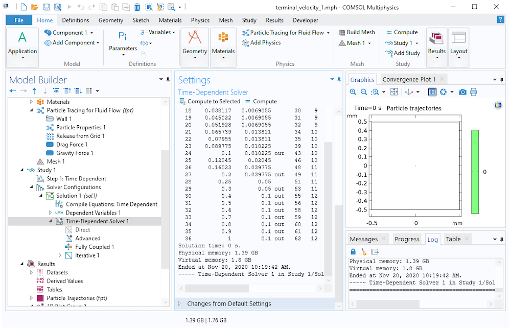

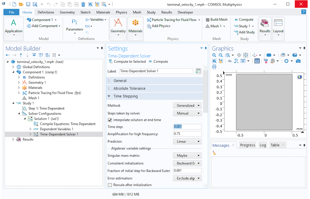

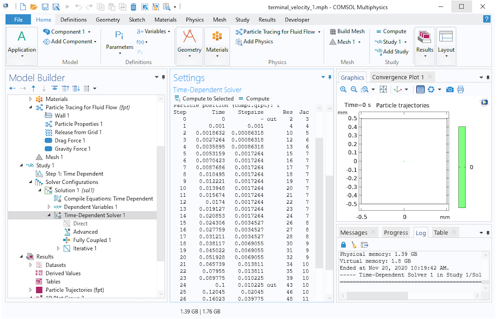

下面的截图显示了瞬态求解器在跟踪这些 20μm 粒子时所采取的时间步日志。在步骤1 中输出时间的范围:瞬态节点已被设置为 range(0,0.1,1),这意味着它将仅以 0.1s 的倍数存储输出。但是,这并不妨碍求解器在必要时采取更短的时间步来获得精确的解。如这里所显示的,求解器先从采取 1ms 或更小的时间步开始,然后在粒子接近其最终速度时逐渐采取更大的时间步。
如下面的步骤24 所示,在 COMSOL Multiphysics 中,粒子追踪物理场接口通常使用严格的时间步算法,该算法至少要求求解器所采取的某些步长与输出时间一致。但这并不是所有物理场的普遍要求;对于某些物理场接口,可以通过在求解器所采用的最近步长之间进行插值来获得输出时间。
模拟流体中的粒子运动时,选择合适的公式以提升计算效率的图13
在研究接近尾声时因为粒子几乎不再加速,所以时间步可能会很大。最终,求解器需要 24 个时间步才能在 0.1s 达到第一个输出时间,但是只需要再增加 12 个时间步就能在 1s 到达最终时间。

第一种是我们所说的“强力”方法:只需告诉求解器采取更小的时步即可。如果不想产生大量的输出(可能会创建大量文件大小),那么可以不考虑输出时间,而是在求解器序列的瞬态求解器设置中指定一个较小的步长或最大步长。

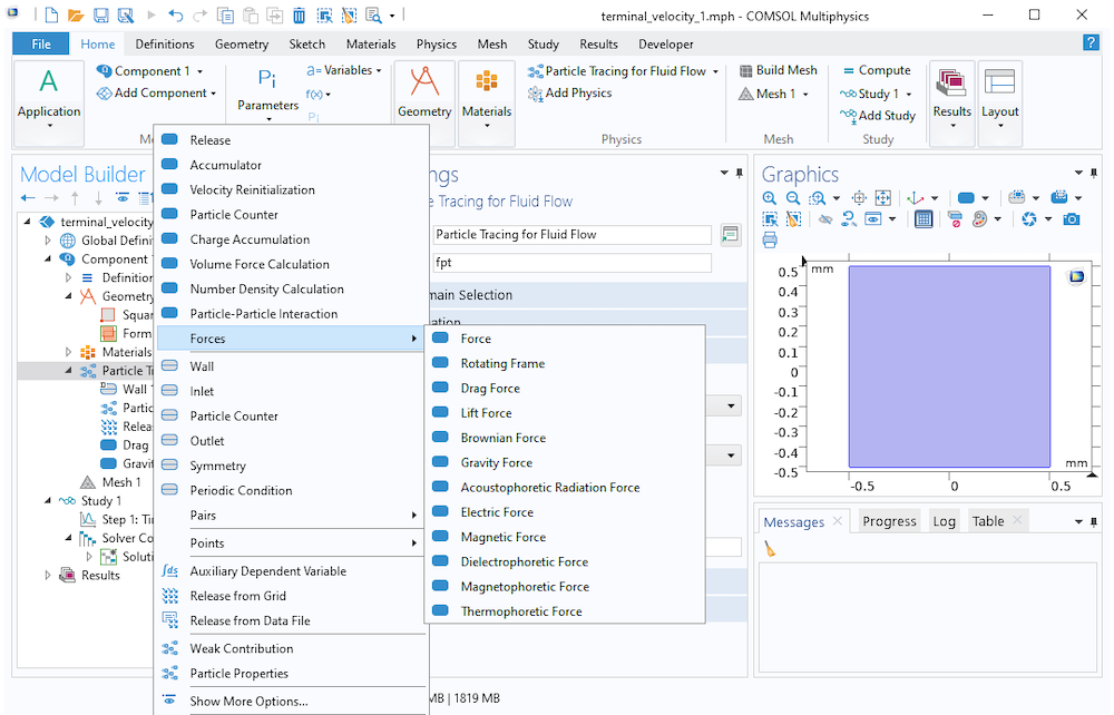

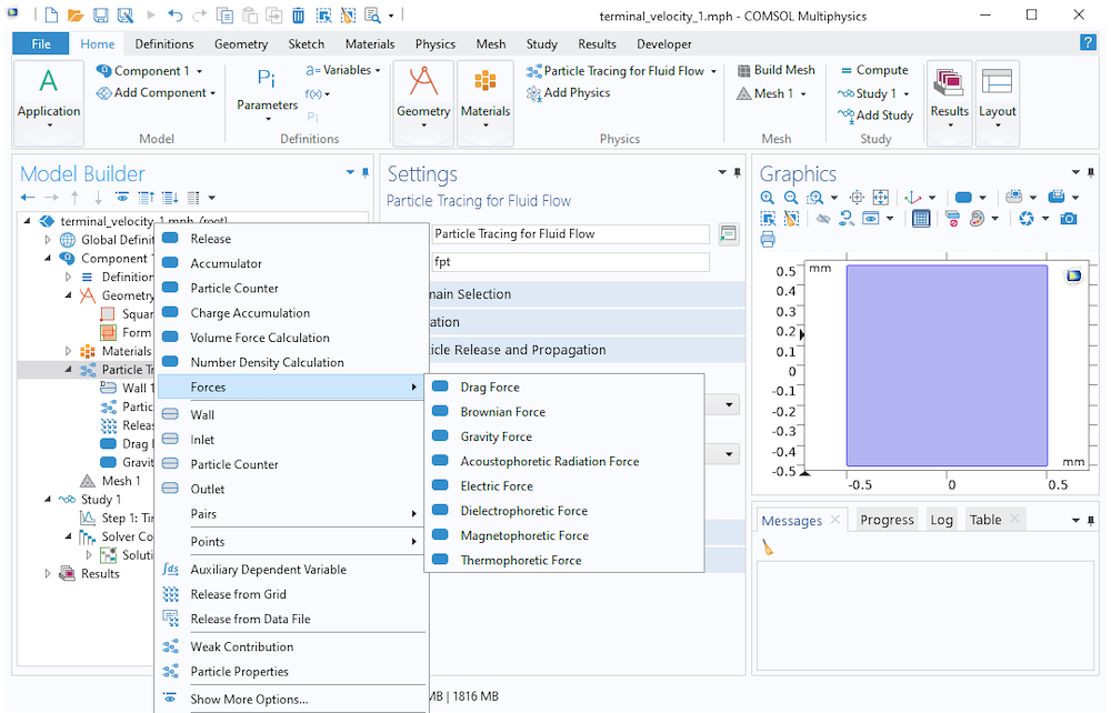

我们可以在粒子释放和传播部分,选流体流动颗粒跟踪 接口求解的方程组。从公式列表中,可以选择以下选项之一:
  • 牛顿型:求解方程1
  • 牛顿型,一阶:将方程1 分离为 q 和 v 的一对耦合一阶方程,然后求解它们
  • 牛顿型,忽略惯性项(自版本 5.6 起可用):使用方程7 定义速度的简化公式,然后求解 q
  • 无质量:一种更简化的公式,其中直接指定 v 来求解 q
模拟流体中的粒子运动时,选择合适的公式以提升计算效率的图20
需要注意的是,牛顿型和牛顿型,一阶公式,可用的内置力数量略多于牛顿型,忽略惯性项公式。明显取决于粒子速度或其他粒子的相对位置的力已被排除。
模拟流体中的粒子运动时,选择合适的公式以提升计算效率的图21
牛顿型公式中的可用力。
模拟流体中的粒子运动时,选择合适的公式以提升计算效率的图22牛顿型,忽略惯性项公式中可用的力。
