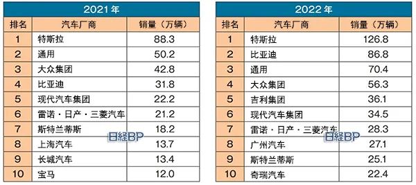

      全球的纯电动汽车市场持续扩大,比亚迪逐渐显露头角。从2022年的全球纯电动汽车销量来看,比亚迪仅次于美国特斯拉排在第2位,销售了约86.8万辆。2021年的销量还是约31.8万辆,1年时间增长了两倍以上。
      进入2023年以后,比亚迪的势头依然很猛。从各汽车厂商1~3月(第一季度)的中国市场销量来看,比亚迪首次超过德国大众位列第一。

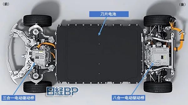

瑞银拆解比亚迪海豹,成本比特斯拉还低15%,拆解报告(CTB 、八合一)的图4海豹的零部件配置图
此次的拆解调查选择了四驱版(4WD)(数据来源:《日经xTECH》根据比亚迪的资料作图)

      除电池外,比亚迪还开发和生产纯电动汽车的主要零部件——驱动马达、逆变器、ECU等。使用这些主要零部件,比亚迪自产了将8个单元合为一体的“八合一”型电动驱动桥,并安装在了海豹的后轮端。
      具体来说,八合一的电动驱动桥内嵌入了驱动马达、变速箱、逆变器、车辆控制器、电池管理系统(BMS)、DC-DC转换器、车载充电器、电源分配单元(PDU)。
      海豹采用比亚迪的EV专属平台“e平台3.0”。特点是整合了刀片电池和底盘。目的是改善空间利用率,弥补刀片电池能量密度低的特点。最终,空间利用率比上一代“e平台2.0”增加了约50%。

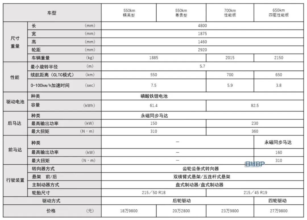

      中国版海豹有后轮驱动和四轮驱动(4WD)两种驱动方式。此次项目组购买的是最高端的四驱版。
      四驱版在前轮配备的马达最高输出功率为160kW、最大扭矩310N·m,后轮马达最高输出功率230kW、最大扭矩360N·m。都是永磁同步马达。电池容量为82.5kWh,续航距离在中国CLTC模式下为650km。价格为27.98万元,换算成日元约为553万日元。
      长4800mm、宽1875mm,正好处于特斯拉“Model S”与“Model 3”之间的尺寸。在日本车中,与日产汽车“Skyline”及丰田“雷克萨斯IS”接近。

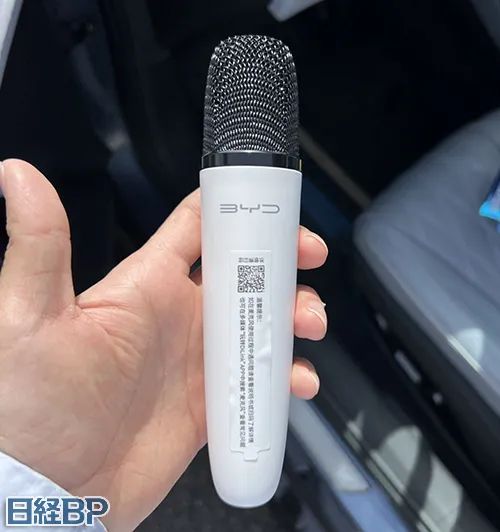

      海豹配备了一些日本车和欧洲车没有的装备和功能。中央显示屏通过旋钮可以切换竖屏和横屏。中控台配备了卡拉OK的麦克风。此外,还有很多以前在日本车上没有见过的装备,比如电动车和混动车低速行驶时会像垃圾车一样播放音乐,向周围提示有车辆靠近。
瑞银拆解比亚迪海豹,成本比特斯拉还低15%,拆解报告(CTB 、八合一)的图7
卡拉OK麦克风
在车内可以唱卡拉OK(摄影:《日经xTECH》)

中国比亚迪(BYD)的纯电动汽车(EV)“海豹(SEAL)”的拆解项目已进入与自主“刀片电池”并列为主要零部件的电动驱动桥的调查阶段。日经BP拆解的是四轮驱动(4WD)车型,前后轮各搭载1个电动驱动桥。本次介绍值得特别关注的后轮处的电动驱动桥(图1)

  比亚迪可以说是这种X合一潮流的引领者。在海豹和“ATTO3”等全球战略EV车型上,集成8种零部件的电动驱动桥已经实用化。据悉,比亚迪的八合一电动驱动桥除了3种主要零部件、DC-DC转换器、车载充电器、BMS、PDU之外,还把车辆控制器集成到一个模块中。整合的目的是“有效利用车内空间,降低成本,实现轻量化”(比亚迪)。

  现身的是驱动马达、逆变器、减速器这3个主要零部件实现一体化、被称为“三合一”的普通电动驱动桥(图2)。结构为在马达和减速器的单元上方搭载逆变器的双层结构(图3)。这是许多三合一电动驱动桥采用的零部件配置。其质量的标称值为88.5kg,实际测量时为90kg。
