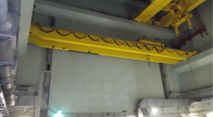

01 研究背景
核电站中不同建筑内都有高架起重机,用于起吊和搬运重物。它们在地震后必须保持机动性,并且需要避免倒塌损坏附近的设备。因此主要的起重系统保护被认为是安全和利益保障的重要因素,也是核电厂建筑物地震分析中的重要内容。
核岛事故发生后,法国启动了核电厂地震相关的重新评估,新的地震谱 SND被用于核电站系统、结构和组件的验证以及尺寸的确定。SND可由两种方式定义:
  • 1.5倍核电站增强安全地震谱的包络。
  • 以概率方式定义的被研究站点的地震谱包络,基准为20000年一遇的地震级别。
此研究旨在确认桥式起重机在SND级别地震下的行为是合理的。
【CAE案例】核电站中起重机的地震行为分析的图1
【CAE案例】核电站中起重机的地震行为分析的图2图1. 核电站中的辅助起重机

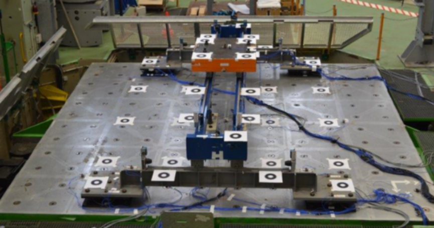

03 振动台实验
2016年,法国原子能和替代能源委员会(CEA)、法国核安全与辐射防护研究院(IRSN)和法国电力公司(EDF)在振动台上进行了相关测试,以研究桥式起重机的抗震性能。这些测试使用1/5比例的桥式起重机模型,其灵感来自菲尼克斯核电厂地装卸起重器(每22米100吨)。该模型包括桥体及其支架,还包括供桥体在其上移动的运行梁。该模型不仅复现了核电厂中高架起重机的几何特性,也复现了材料和接触点的特征。该模型被安放在CEA位于Saclay的三轴振动台上,以施加相应的地震激励。
【CAE案例】核电站中起重机的地震行为分析的图3
【CAE案例】核电站中起重机的地震行为分析的图4图2. 振动台上的桥式起重机模型
实验过程中测量模型上各个点的加速度,以及桥体和支架上的局部运动。这些测量结果辅以立体视觉测量值,这些测量值记录了模型上不同位置的三维位移。最后,在桥体滑动轨道和振动台间插入六轴力传感器,以记录在桥体及其支撑结构之间界面处的力。
在施加动态应力之前,进行了不同的特征测试以明确模型中各元素的行为,及模型整体的行为。这些特征测试基于白噪声及力锤激励完成。
接着,不同的动力学载荷被施加在振动台上:
  • 首先施加基本荷载,振动台快速单向移动。这些测试在短时间内突出显示摩擦力的作用,据此可以重新调整接触点的参数设置。
  • 接着将双轴、三轴的地震信号施加在振动台上。这些信号为柏崎刈羽核电站在2007年7月的越冲地震中记录,它们记录的是汽轮机厂房在地震中的主要碰撞。实验过程中调整了加速度计以考虑响应谱比例因子,也为了使主频率与模型的频率相接近。

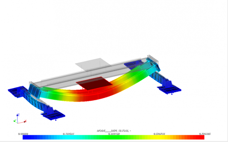

04 新型计算方法验证
这些实验测试的数值模拟通过通用结构仿真软件完成:首先进行实验模型的建立以及网格划分,接着对数字模型进行调整,使得数字模型的动力学行为与实验模型接近。
仿真结果表明:仿真和实验测试中桥体和支架的最大位移有着良好的对应关系。但依然无法确定地震后各单元的最终位置,只能比较最大位移。但是,尽管忽略了某些参数(例如接触刚度),但仿真结果中的冲击的能量回复系数,支架的加速度以及界面处的作用力均能与实验值相对应。
【CAE案例】核电站中起重机的地震行为分析的图5
【CAE案例】核电站中起重机的地震行为分析的图6图3. 数值仿真模型的垂直振动模态
