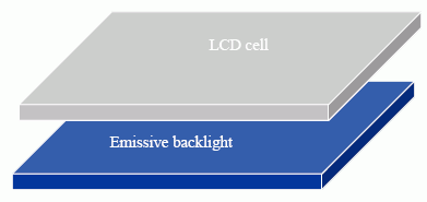

LCD底部照明方案使用阵列光源,如发光二极管,或均匀光源(如放置在LCD后面的电致发光面板)。此方案具有良好的均匀性和亮度,但需要更多的能量和更厚的保护壳。
Ansys Zemax | 如何建立LCD背光源模型的图1

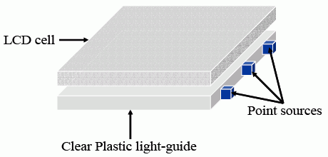

本文的重点内容是边缘照明设计,使用楔形导光板对放置于LCD显示器旁边的光源发出的光进行分布。与底部照明方案相比,此方案消耗的能量更少,且封装更薄,但是均匀性和亮度较差。

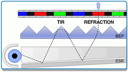

光源通常是冷阴极荧光灯管 (CCFL) 或一系列发光二极管 (LED) ,且在光源的后面放置反射器可以提高系统的效率。楔形光波导利用全内反射 (TIR) 使光更均匀地分布在显示区域。用反射镜围绕光波导,也可以提高系统效率。使用不同增亮膜 (BEF) 的阵列模式,可用于控制发射光的发光强度和偏振特性。

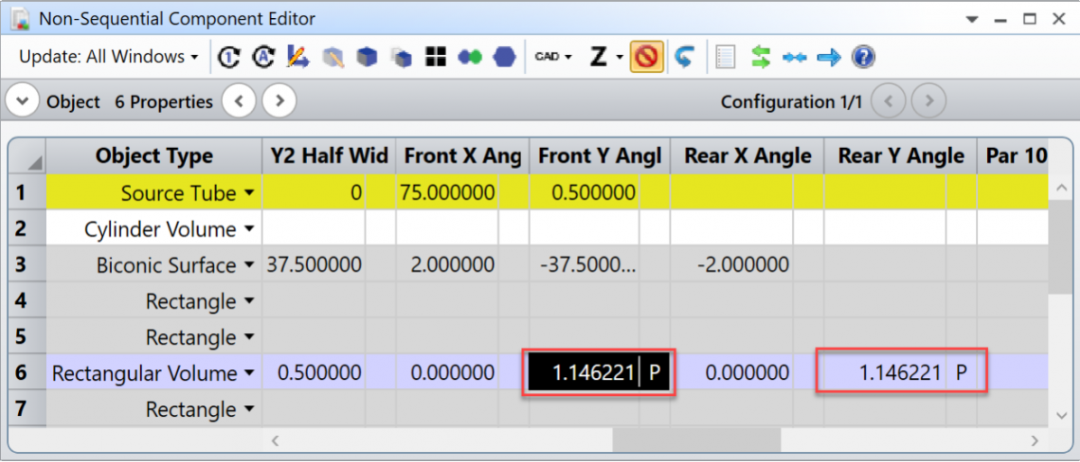

使用由丙烯酸材料制成的矩形体物体建立楔形光波导模型。该物体可以存在不同的端面尺寸和倾斜。请注意,只有倾斜物体才能保持光波导的上表面与X-Z平面平行。由于物体是围绕光波导输入面的中心旋转,而不是顶部边缘,所以Y的位置也需要略做改变。在物体倾斜的前后表面上都设置拾取 (Pickup) 求解以确保他们与Y-Z平面保持平行。

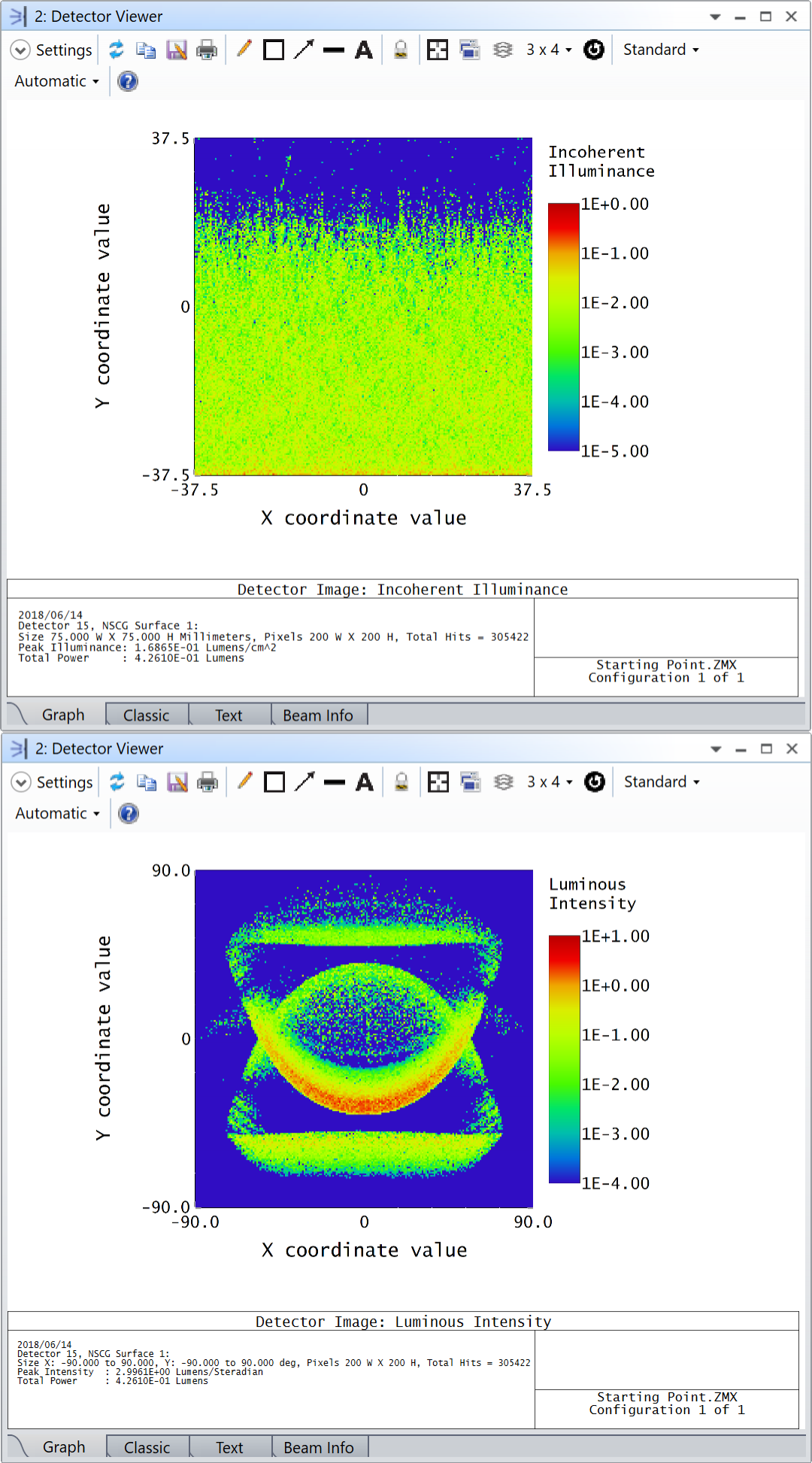

确定初始性能
现在已经搭建了基本系统,接下来查看其初始性能。通常用于确定设计优劣的标准是能量传递效率和均匀性(照度和发光强度)。能量传递效率的定义是显示器发出的能量与光源发出的能量之比。在空间位置中,期望整个显示器上的输出是均匀一致的(每像素最小通量的偏差)。在角度空间中,输出在(~30度)半锥角内应该均匀。请注意,此系统是为小型数字设备所设计的。如果此设计要用于电视或电脑显示器,则需要更大的半锥角(~90度)。

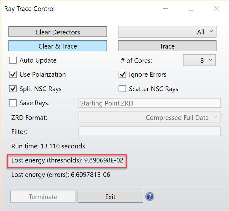

使用下图所示的光线追迹控件 (Ray Trace Control) 进行光线追迹的相关设置,并注意阈值造成的能量损失。
Ansys Zemax | 如何建立LCD背光源模型的图6

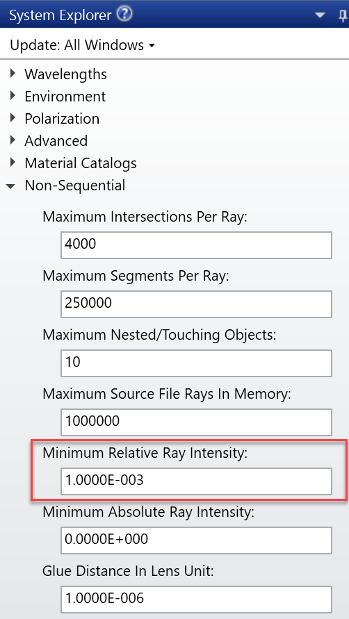

查看探测器查看器,可以看到大约40%的光源能量到达探测器;由于蒙特卡罗 (Monte Carlo) 光线追迹的随机性,这个值可能会变化几个百分点。光线错误会导致一些能量损失,但在此应用场景中这是无关紧要的。大部分的能量损失是由于光波导中的体吸收造成的,且近10%的能量损失是由于阈值,这在光线要经过多次反射的系统中很常见。如果能量损失很大,可以通过将最小相对光线强度降低几个数量级来消除这种能量损失,但它会明显地减慢光线追迹的速度。将阈值降低到1E-6可以将能量损失降低到1%,并将效率提高到46%左右。
Ansys Zemax | 如何建立LCD背光源模型的图7

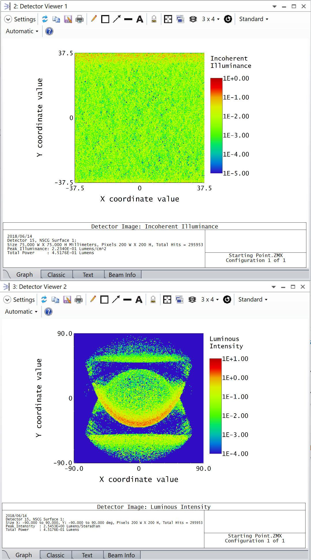

查看照度和发光强度的分布。光源对面的显示屏照度最高,这是由于光波导造成入射角变大,使TIR更接近光源造成的。发光强度图上显示了几个峰值,而不是在较小角度内具有理想的均匀分布。可以看出,这种强度分布是楔形光波导和BEF的特点。

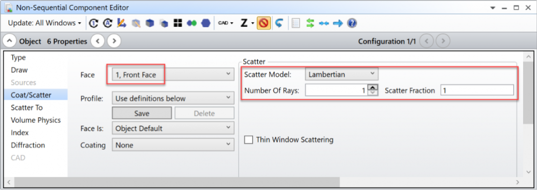

使用以下设置将朗伯散射配置文件应用于光波导的输入面。
Ansys Zemax | 如何建立LCD背光源模型的图9
进行光线追迹并观察输出特性的差异。确保在光线追迹控件对话框选中“散射光线 (Scatter Rays)”!
Ansys Zemax | 如何建立LCD背光源模型的图10
该系统的效率提高了几个百分点,照明均匀性得到了很大的改善。发光强度略有改善,但仍存在一些重要问题有待解决。

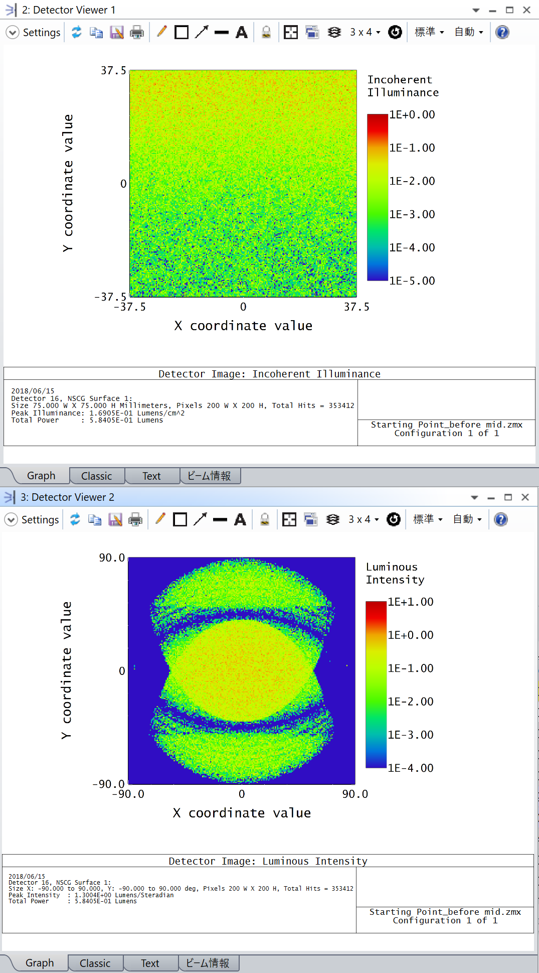

现在,从光波导的前表面移除散射配置文件,并应用到顶面。默认情况下,使用三个面组定义矩形体,因此不能仅将顶面或底面设置为漫反射板。取而代之,将放置与顶面一致的散射矩形体并为该表面添加散射配置文件。如果该物体与非序列元件编辑器中的矩形体相同,则嵌套规则将使界面中的新物体处于优先地位。在物体7处插入矩形体物体,该矩形体的参数如下:
Y-坐标 = 2
Z-坐标 = 38.5
X-倾斜 = -90
材料:空白(空气)
X1、 X2、Y1、 Y2 半宽 = 37.5
Z 长度 = 0.01
朗伯散射配置文件:只用于前表面
保留其他参数的默认值。运行光线追迹并记录输出的变化。
Ansys Zemax | 如何建立LCD背光源模型的图11
照度均匀性下降,但是影响光照强度的重点问题得到解决,效率也大大提高了。从结果中发现:需要在输出的空间分布和角分布的均匀性之间做出权衡;如果在底面使用相似的散射函数会使效率降低。

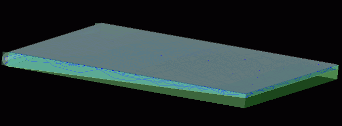

目前在楔形光波导中最常用的微观结构制造方式是模压拉伸/挤出,其优点是不需要额外的处理步骤,比如在光波导上打印散射点。本设计将每个微观结构都做成球形,尽管其他任何物体(本地、导入、布尔等物体)也都可以使用。这是通过将球体阵列放置在光波导的上表面上实现的。通过在非序列元件编辑器中将这些物体放置在光波导之后,并将它们的材料定义为空气,其效果是在光波导上浮雕出球体(注意嵌套规则)。将父球体和阵列物体添加到“ Mid Point..zmx ”中(此文件在本文的附件中)。
打开文件时,注意阵列物体12的画图极限参数设置得非常低,是因为阵列中有大量的元素,绘制所有元素需要大量时间。取而代之的是OpticStudio在整个阵列周围绘制了包围框。

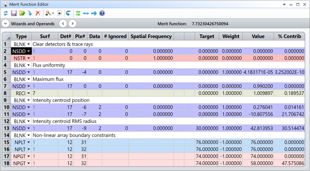

通过优化阵列参数以达到上述的最佳性能标准。所需的优化函数已经在当前文件中定义,打开评价函数编辑器如下图所示:
Ansys Zemax | 如何建立LCD背光源模型的图12
用操作数5和8分别用于最大化空间均匀性和总光通量,用操作数10和11来控制光强分布的质心,用操作数13用来控制光强分布的均方根半径。希望输出光线不是完全平行的,而是限制在一定的视角范围内,因此,指定了30°作为目标视角。最后一组操作数 (15-18) 是边界约束,以防止阵列变得太大或太小,当无边界约束时,优化会有产生极限解的趋势。注意这些操作数的负数权重,它们就像拉格朗日乘数一样工作,迫使目标得以实现。
优化分配的变量如下:
球面物体:半径
阵列物体:Number X’ & Y’, Delta1 X’ & Y’, Delta2 Y’
由于对称性的考虑,阵列只需要在y方向上是非线性的。因此只在X方向上分配线性阵列的间距 (Delta1 X ') 。此外,优化时很可能不需要阵列的三阶和四阶参数可变,所以不将其设为变量。

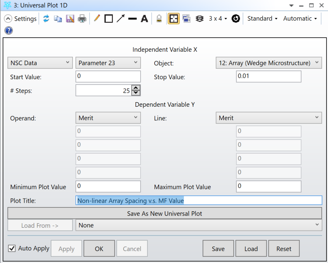

如果给变量一个有限初始值,而不是从零开始,通常会使优化更有效。为了确定二阶y方向的起始点,查看通用绘图并与评价函数中的值进行对比。打开一维通用图(分析 (Analysis) >通用绘图 (Universal Plot))并应用以下设置。
Ansys Zemax | 如何建立LCD背光源模型的图13

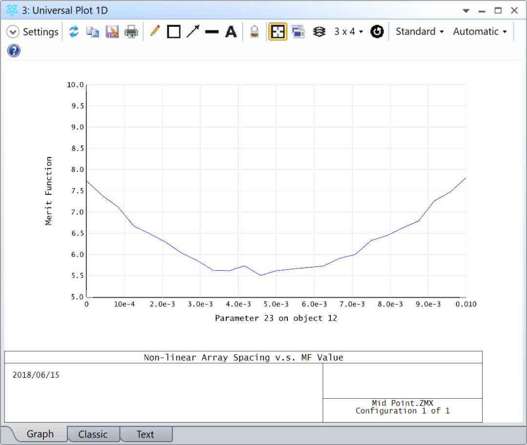

点击OK键,并进行绘图更新;这个过程可能需要几分钟,具体所需时长取决于电脑的速度。根据下图,将阵列物体上的“ Delta2 Y ”参数设置为5E-3。

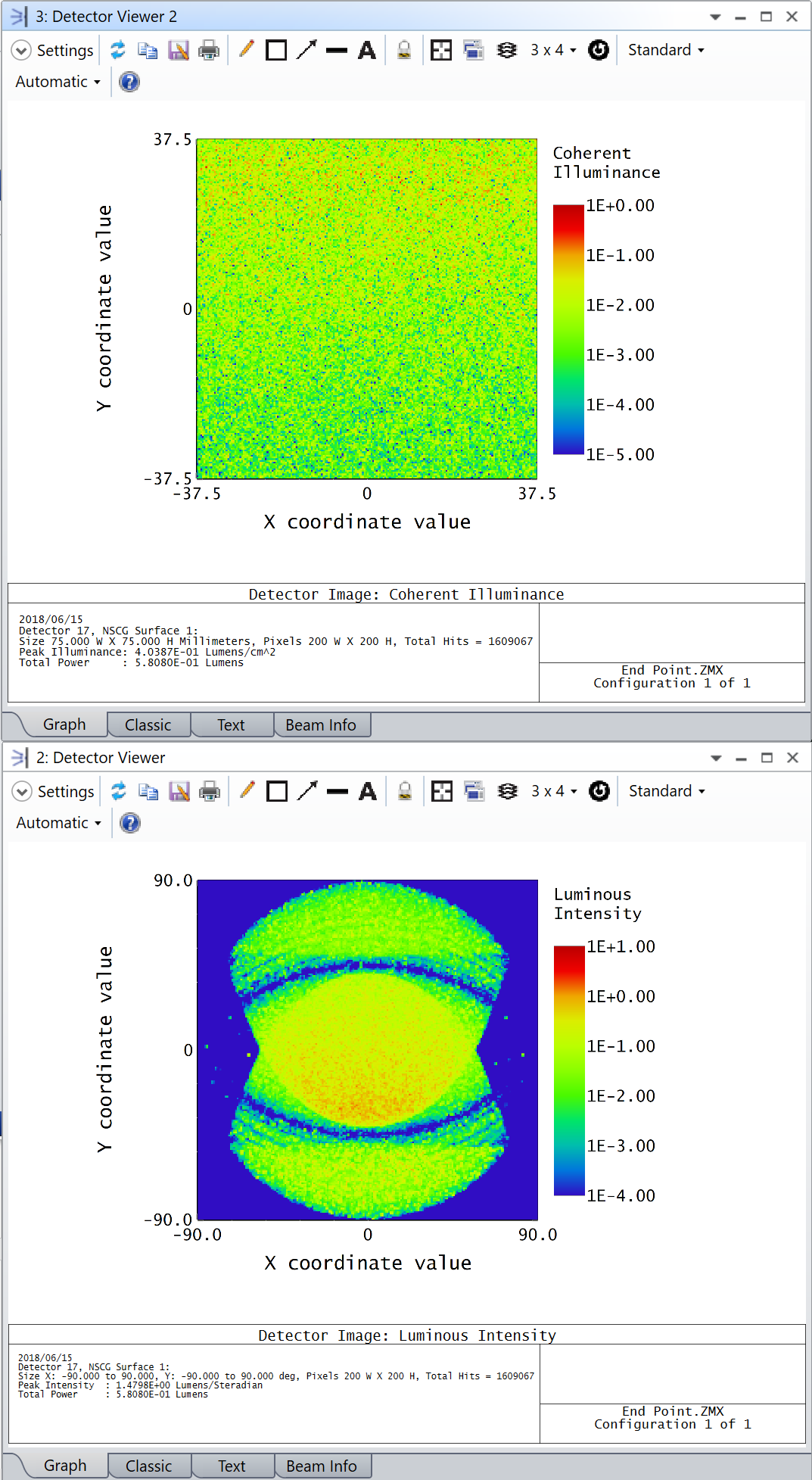

背光源设计形式是固定的,只需要优化阵列参数。考虑到这一事实,使用正交下降 (OD) 算法进行锤形优化对于达到目标非常有效。锤形优化在长时间运行时性能最好,完成之后可以确定没有与起点相似的更好的设计。在运行锤形优化约20小时后,OpticStudio得出了具有良好空间均匀性和可接受的发光强度的解。请注意,此种发光强度是此类光波导的特性,不可能在不大幅度改变设计参数的情况下产生显著变化。优化后的系统见附件:“End Point.zmx”。
Ansys Zemax | 如何建立LCD背光源模型的图15
还要注意,系统效率已经上升到大约60%。如果降低最小相对光线强度阈值,得到的效率接近62%。有可能可以通过在系统中再添加散射和/或膜层属性进一步提升其性能。
