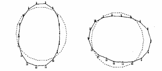

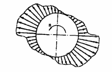

随着发电机容量的不断增大,定子绕组端部所受的交变电动力也不断增大,研究表明,绕组端部承受的电磁力是由端部电流与定子及转子端部漏磁场相互作用所产生,是一个为二倍工频的旋转交变电磁力,即频率为100Hz。因此,交变电动力的径向分量是引起绕组端部结构振动的主要激励力。此外,绕组端部的电磁作用力沿圆周呈类似椭圆形分布,所以当绕组端部的共振频率为100Hz左右,且其振型呈椭圆形状时,造成共振的危险性最大。
350兆瓦汽轮机绕组模态试验与故障诊断的图1
交变(100Hz)旋转电磁力径向分量分布
350兆瓦汽轮机绕组模态试验与故障诊断的图2
定子绕组端部的椭圆振形

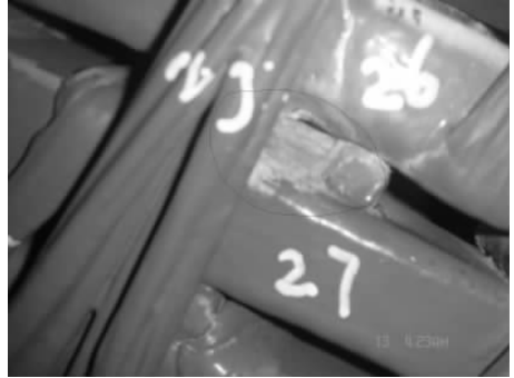

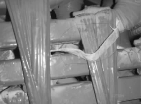

当发电机定子绕组槽内固定、端部支撑、绑扎固定结构和工艺不满足要求,特别是当定子绕组端部椭圆形振动频率落入100Hz附近,则可能造成端部与倍频电磁力发生共振,导致定子端部在运行中就可能因共振磨损大而引发事故的发生,往往机组投运后不久就会出现端部绝缘的磨损现象,严重情况下会导致定子绕组松动、绝缘磨损、引水管破裂、漏氢、漏水,甚至造成机组烧毁等事故。
350兆瓦汽轮机绕组模态试验与故障诊断的图3
定子断裂的绑绳
350兆瓦汽轮机绕组模态试验与故障诊断的图4
出现移位的间隔快及磨损的线棒

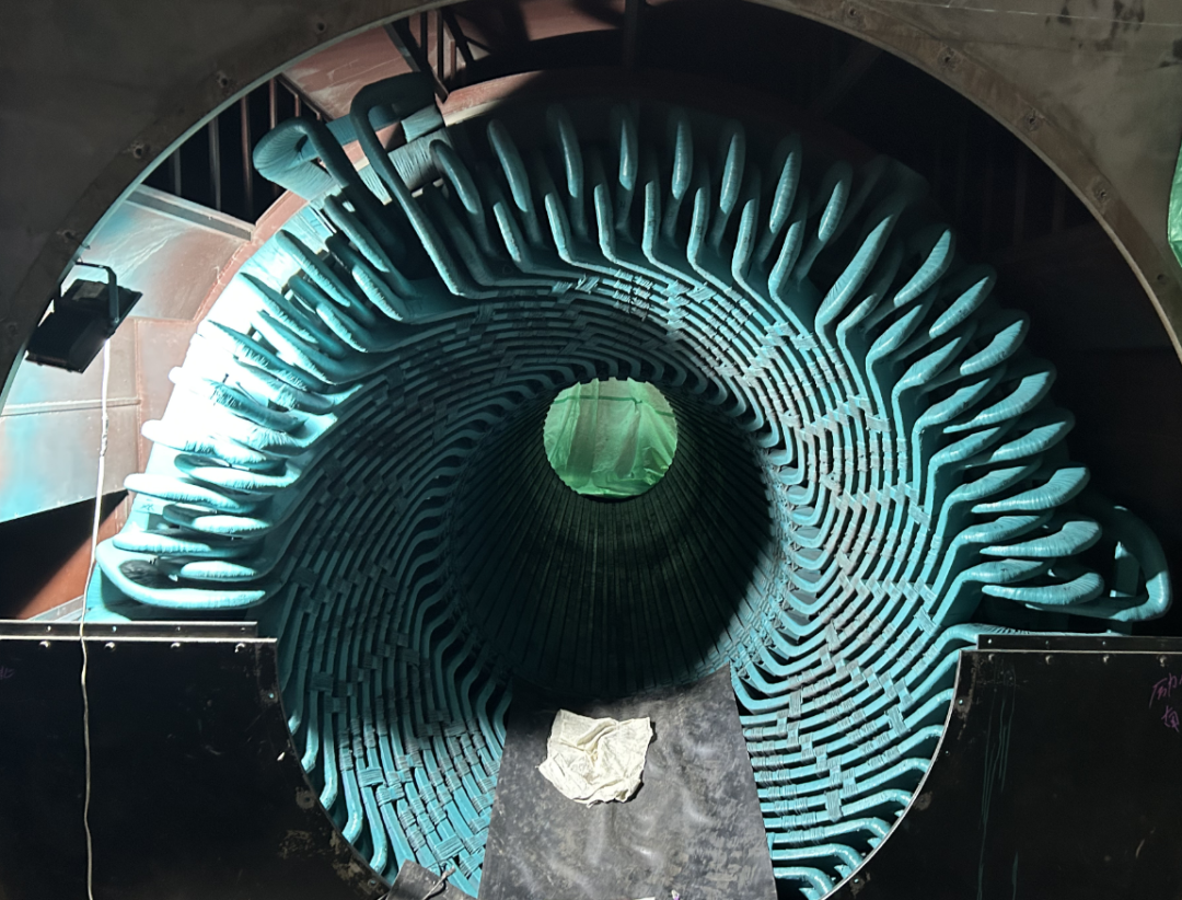

350兆瓦汽轮机绕组模态试验与故障诊断的图5
定子绕组端部停机检修

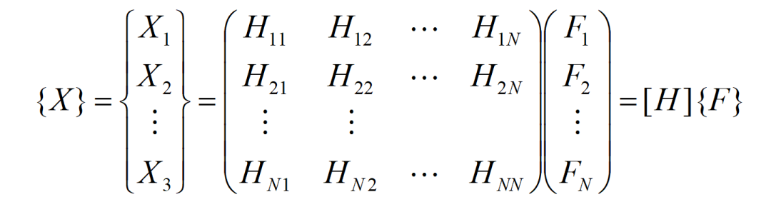

模态试验就是通过试验方法得到机械结构在冲击h(t)作用下的响应H(ω),构造出机械结构特性的频响函数矩阵,然后对结构的模态频率、阻尼及振型进行识别。对某机械结构,在k点作用单位力时,在i点所引起的频率响应,用频响函数表示为Hik=Fk/Xi,根据线性叠加原理可得如下形式的多自由度系统频响关系式:
350兆瓦汽轮机绕组模态试验与故障诊断的图6
式中:{X}、[H]、{F}分别为振动响应、频率响应矩阵和激振力,根据动力学理论可推导出:

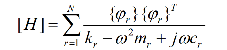

式中:mrkrcr分别为第r阶模态的固有振型、质量、刚度和阻尼。并由以上两式可得到频响函数矩阵表达式:
350兆瓦汽轮机绕组模态试验与故障诊断的图8

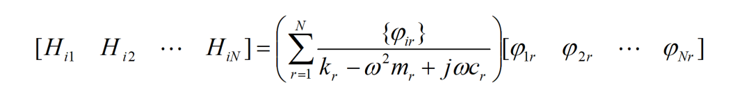

频响函数矩阵中的任一行为:
350兆瓦汽轮机绕组模态试验与故障诊断的图9

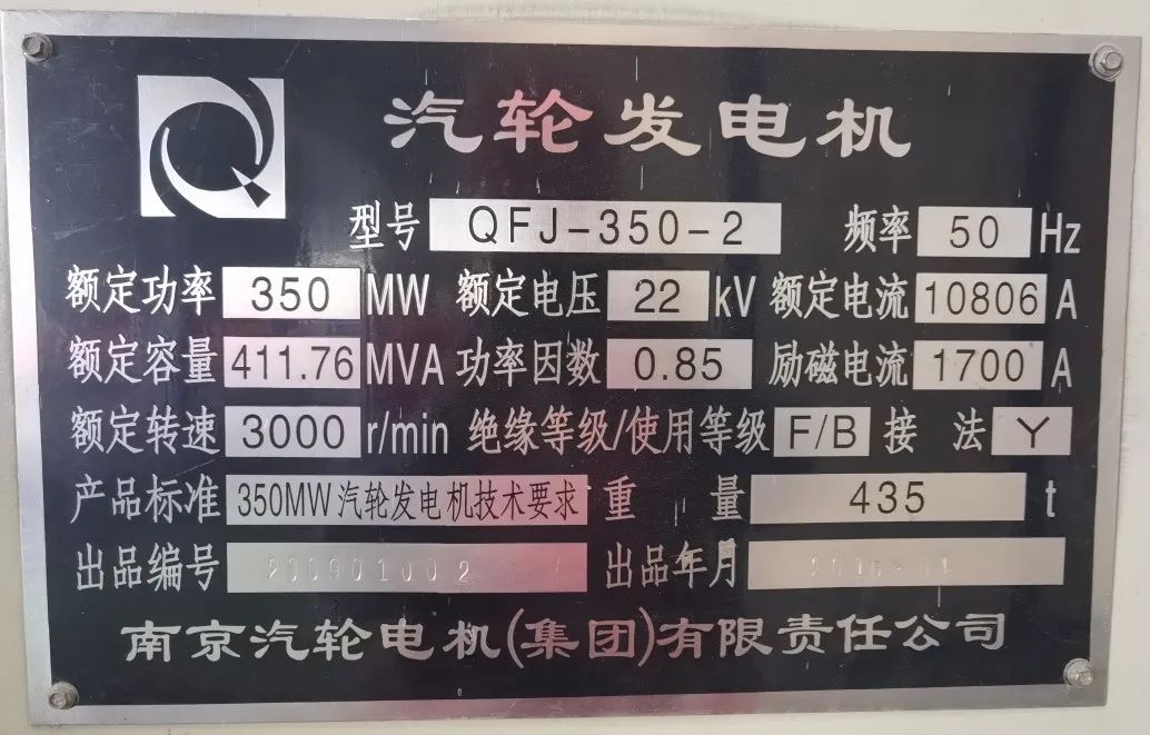

本次试验对象为350MW、额定转速为3000rpm的汽轮发电机定子绕组端部,绕组端部是一个结构复杂、质量和刚度都分散的分布参数非线性弹性系统,不同部位有各自不同的局部多阶模态,既相互影响又存在整体的共振效应。定子绕组端部模态试验是通过测定整体的振型、频率,以判定发电机在运行时是否会发生共振危害。
350兆瓦汽轮机绕组模态试验与故障诊断的图11
汽轮发电机参数

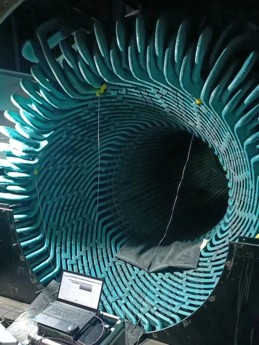

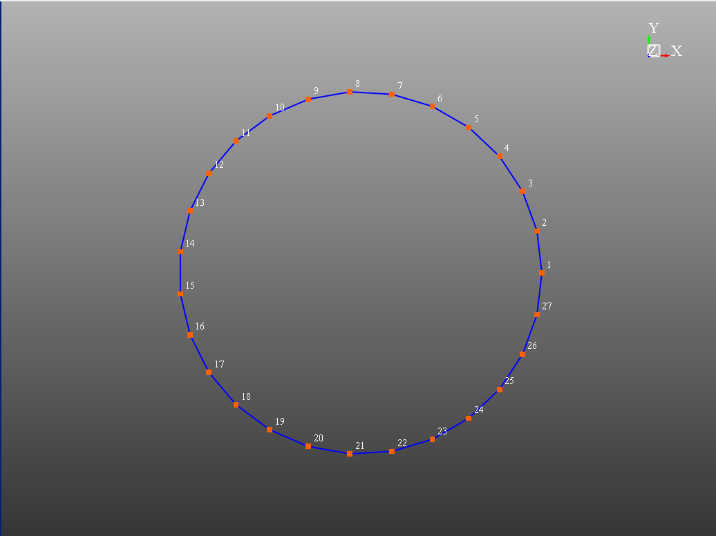

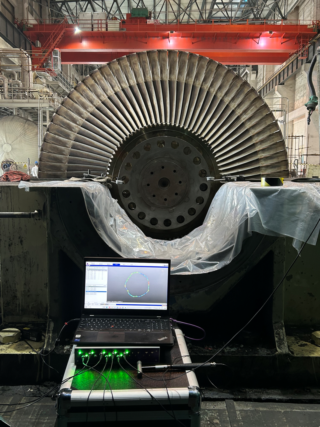

在定子绕组端部相同内径的部位布置测点,每隔两个线棒布置一个测点,绕组端部的鼻端布置共计27个测点,如下图所示。
350兆瓦汽轮机绕组模态试验与故障诊断的图12
建立27个自由度,测试径向响应,分别在结点4、6、12、17、22、26粘贴加速度传感器作为参考点
发电机定子绕组端部模态试验现场
350兆瓦汽轮机绕组模态试验与故障诊断的图13
350兆瓦汽轮机绕组模态试验与故障诊断的图14

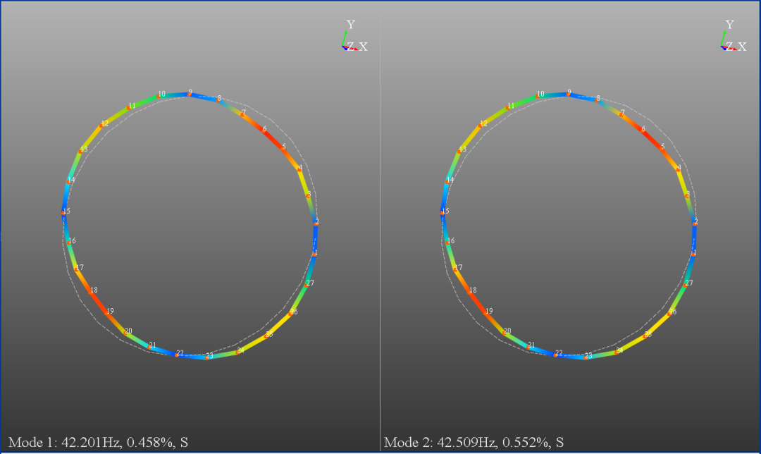

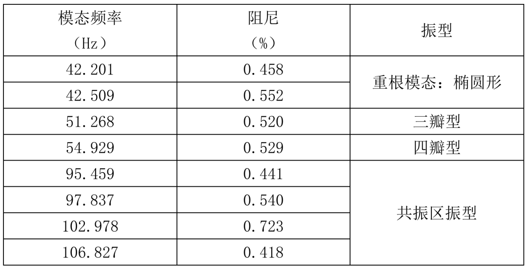

试验采用锤击法(宽带随机激励)进行测试,即移动力锤激振,多点响应的方法。在激振的同时测量激振力和响应信号,然后对信号进行频响函数分析,将得到的FRF函数矩阵在NTS.LAB模态分析平台中分析,利用多参考点最小二乘复频域法(polyLSCF)及最大似然估计方法(MLE),得到绕组端部的模态参数,具体如下。
表1 定子绕组端部径向模态参
350兆瓦汽轮机绕组模态试验与故障诊断的图15
350兆瓦汽轮机绕组模态试验与故障诊断的图16

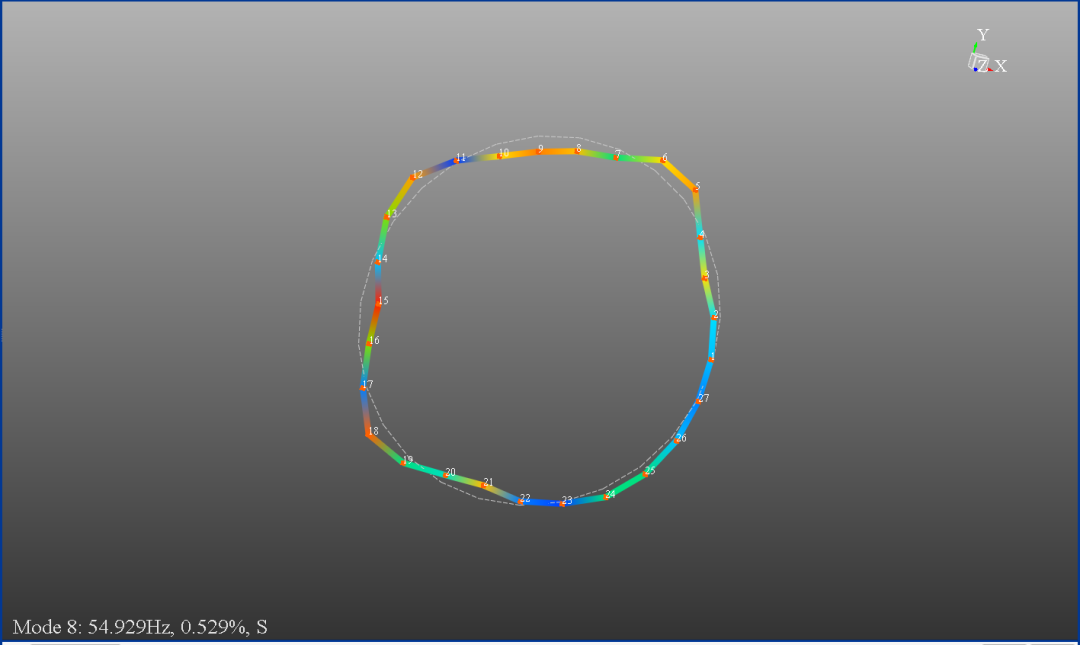

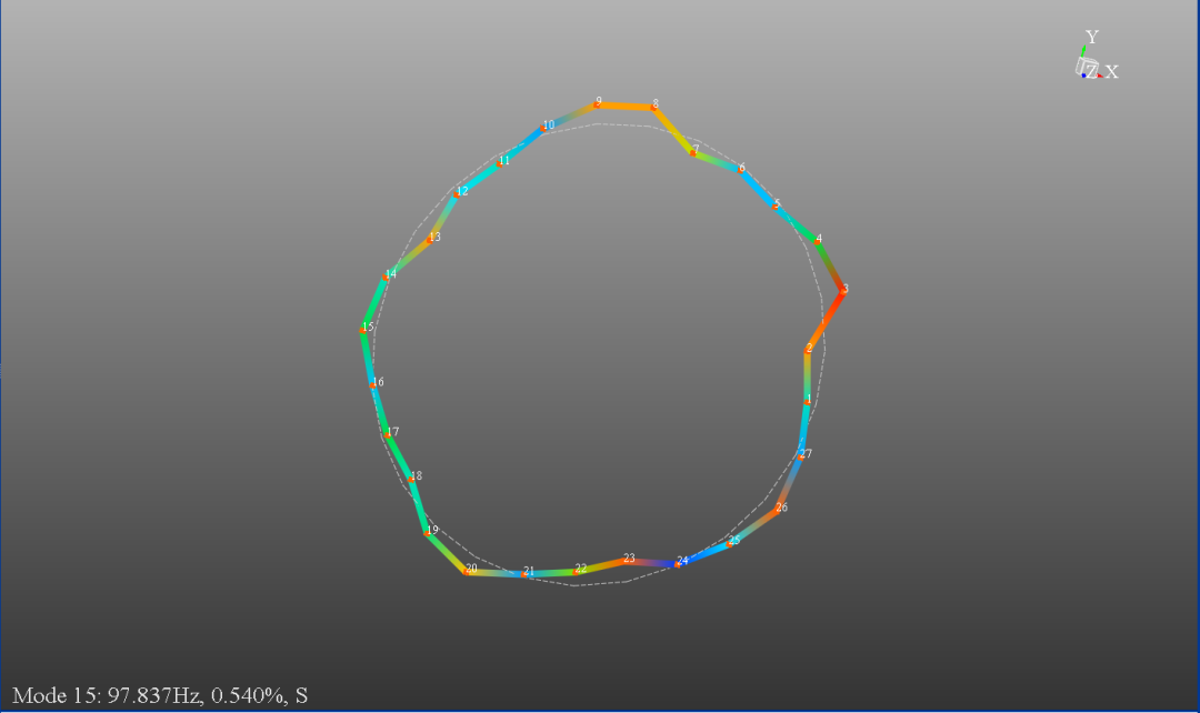

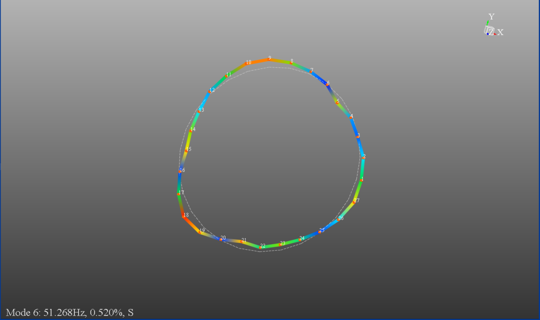

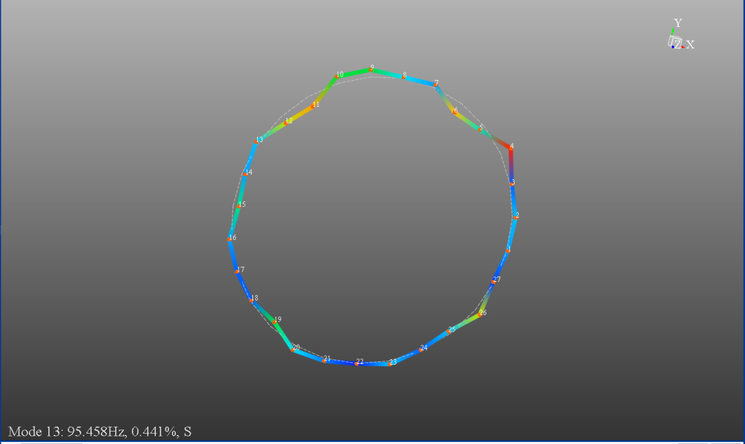

椭圆振型:重根模态
350兆瓦汽轮机绕组模态试验与故障诊断的图17
三瓣型
350兆瓦汽轮机绕组模态试验与故障诊断的图18
四瓣型
350兆瓦汽轮机绕组模态试验与故障诊断的图19
350兆瓦汽轮机绕组模态试验与故障诊断的图20
350兆瓦汽轮机绕组模态试验与故障诊断的图21
350兆瓦汽轮机绕组模态试验与故障诊断的图22

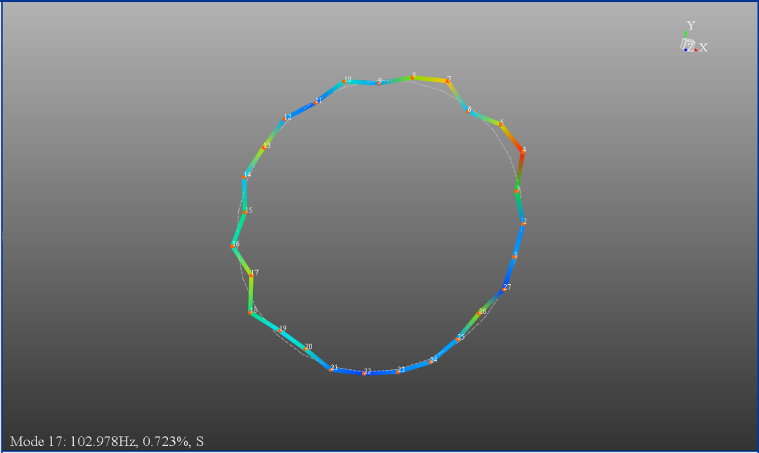

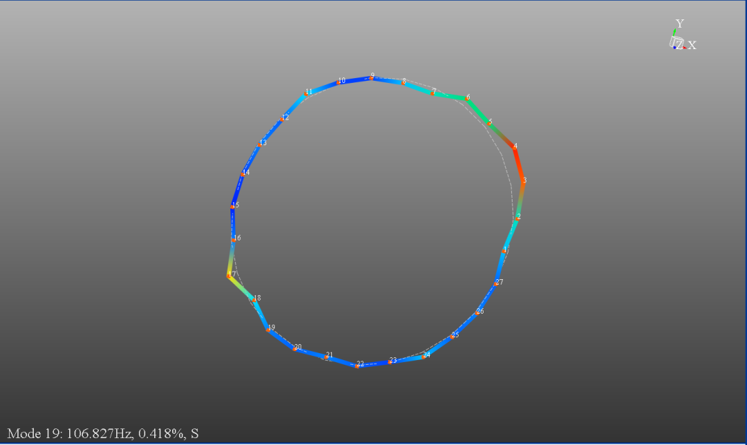

共振区整体振型
由上图振型图可知,椭圆振型在42Hz左右,根据相关标准要求(如GB/T 20140),定子绕组在95-100Hz范围内不存在椭圆振型即符合相关规范要求,表示该结构的设计和运行是合格可靠的。另外,尽管在100Hz附近存在不规则的多瓣振型,由于绕组端部受到的径向激振力分布是椭圆形状,因此也不会在发电机端部形成较大的共振。
