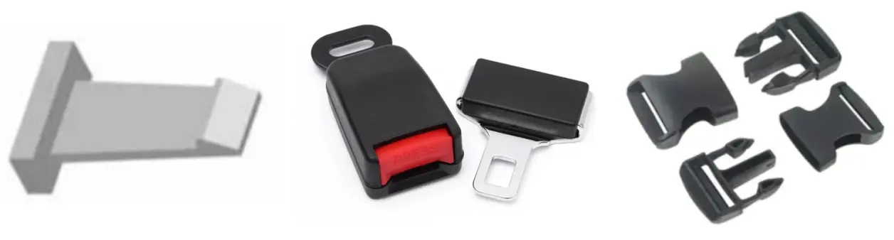

1、悬臂式卡扣:这种卡扣最常见,用途最广泛,很多形式是以此种卡扣演变而成,如安全带卡扣、书包扣等。
仿真APP助力卡扣结构设计的图1
图 1 悬臂式卡扣

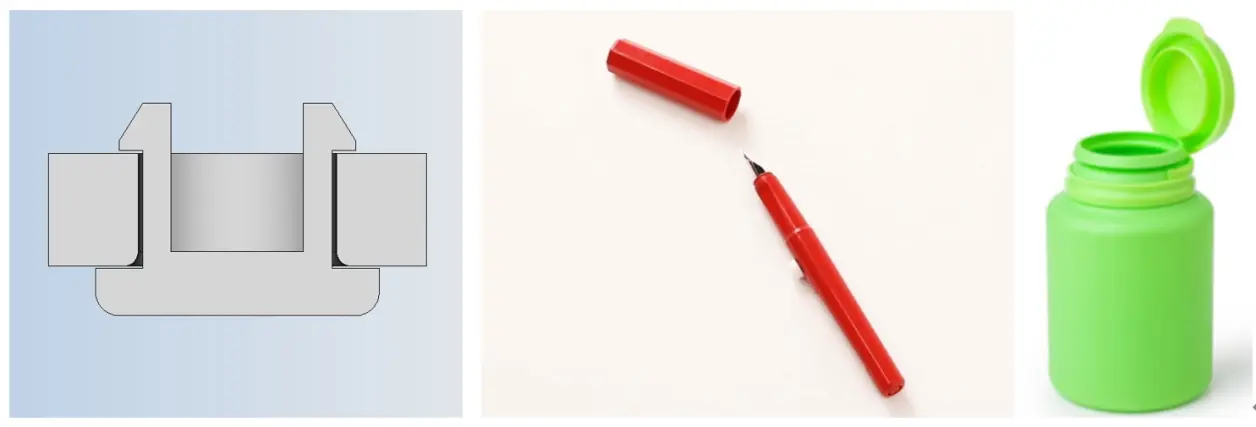

2、圆环式卡扣:常见于圆环型的产品,如笔筒盖,食品盒等。
仿真APP助力卡扣结构设计的图2
图 2 圆环式卡扣

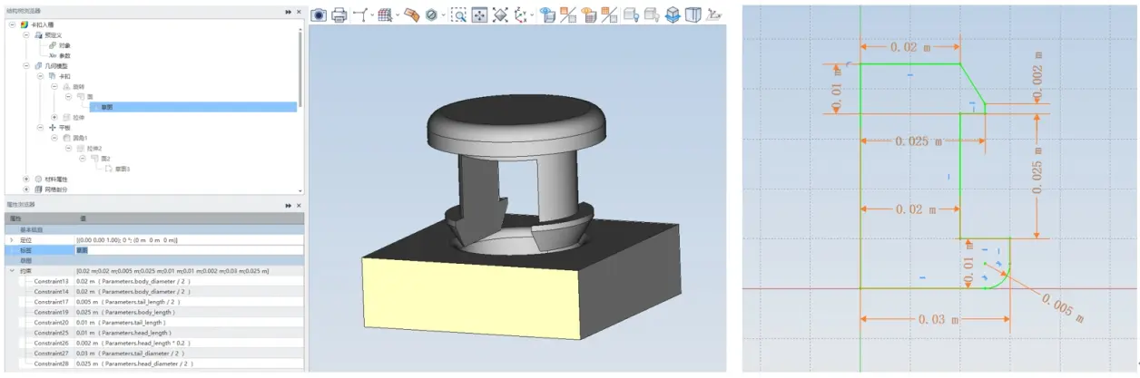

1)参数化建模。建立卡扣模型,将其关键设计尺寸参数化。
仿真APP助力卡扣结构设计的图4
图 4 卡扣参数化建模

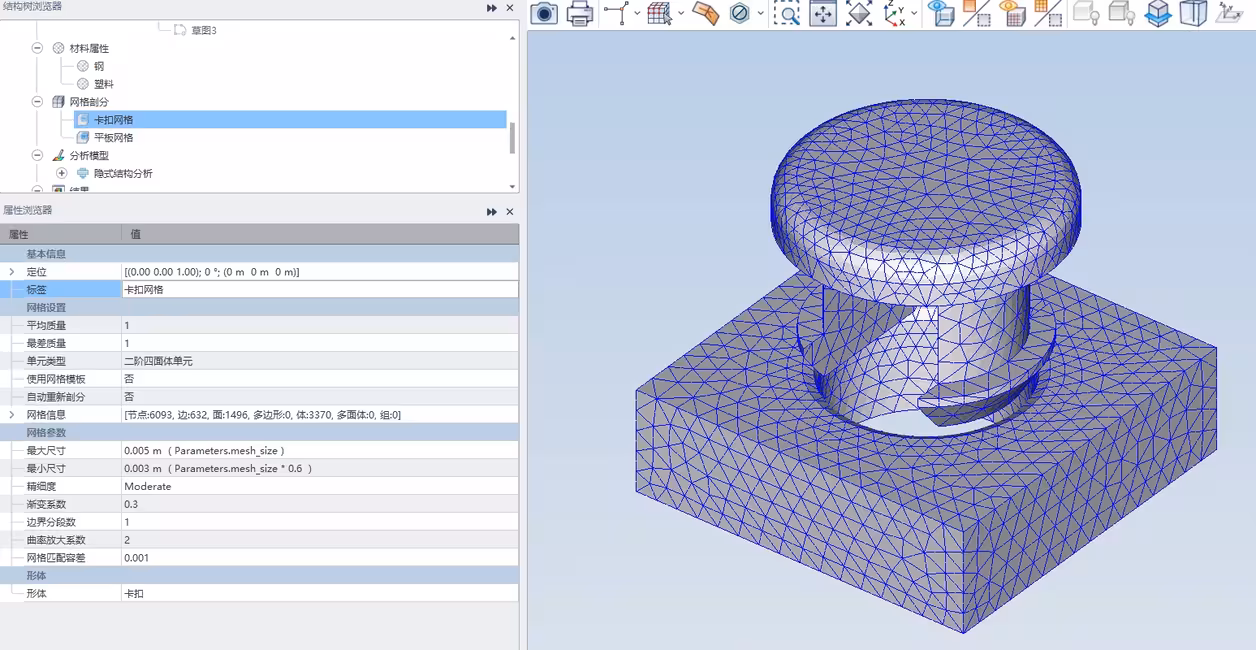

3)网格划分。采用二阶四面体单元对模型进行离散化。
仿真APP助力卡扣结构设计的图6
图 6 网格划分

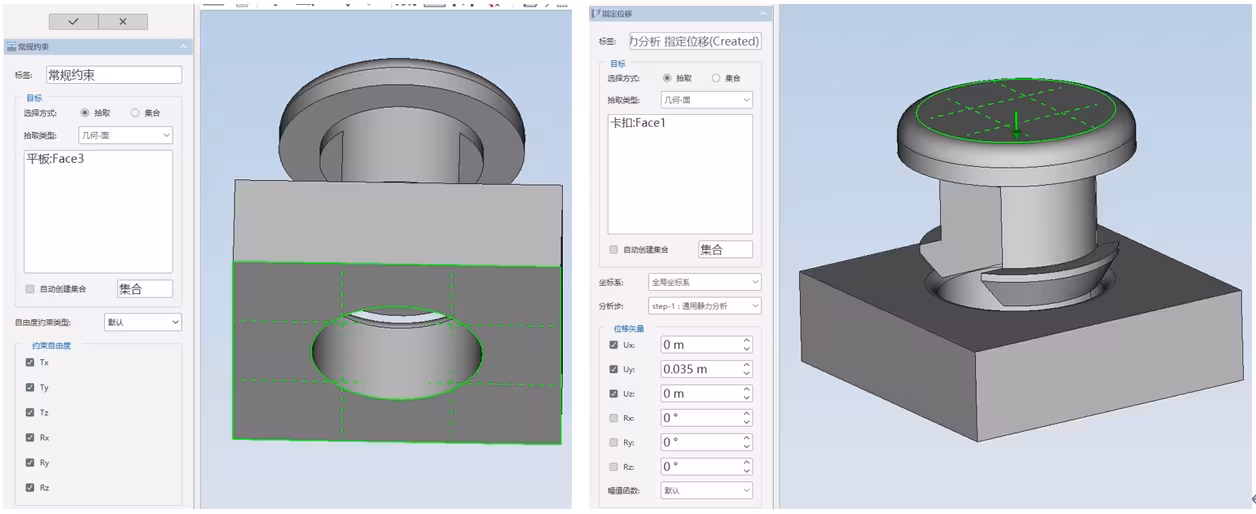

4)约束与载荷施加。将卡扣槽底面固定,在卡扣头顶面施加强制位移载荷。
仿真APP助力卡扣结构设计的图7
图 7 约束和载荷施加

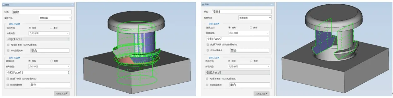

5)接触定义。定义卡扣头和卡扣槽接触面之间的接触,以及卡扣头自身因变形产生的自接触。
仿真APP助力卡扣结构设计的图8
图 8 接触定义

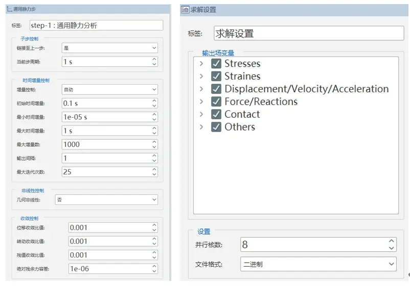

6)求解设置。创建通用静力分析步,并指定输出场变量和求解并行核数。
仿真APP助力卡扣结构设计的图9
图 9 求解设置

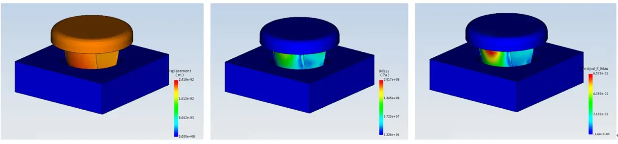

7)计算结果。分别查看位移云图,应力云图和应变云图。
仿真APP助力卡扣结构设计的图10
图 10 结果云图

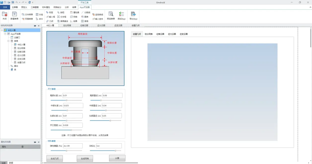

基于Simdroid平台提供仿真APP开发环境,通过选择和鼠标拖拽的方式搭建卡扣分析APP界面,将卡扣的分析过程进行封装,开发具有尺寸设计、分析求解、结果查看完整过程的一体化仿真APP,如下图所示。
仿真APP助力卡扣结构设计的图11
图 11 仿真APP开发环境

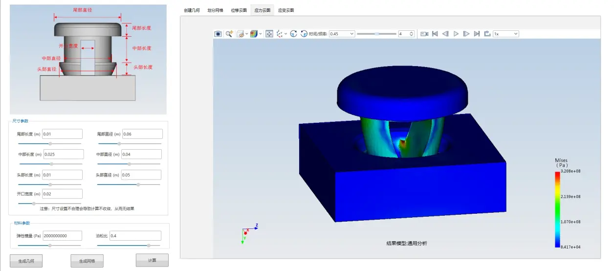

初步设置一组尺寸参数,进行分析,从计算结果可以看出:卡扣插入过程中,最大应力达到了320MPa,超过了材料的破坏强度。一方面会造成卡扣装配困难,另一方面会造成装配过程中卡扣损坏。该组尺寸设计不合理,需要进行调整。
仿真APP助力卡扣结构设计的图12
图 12 卡扣初步设计

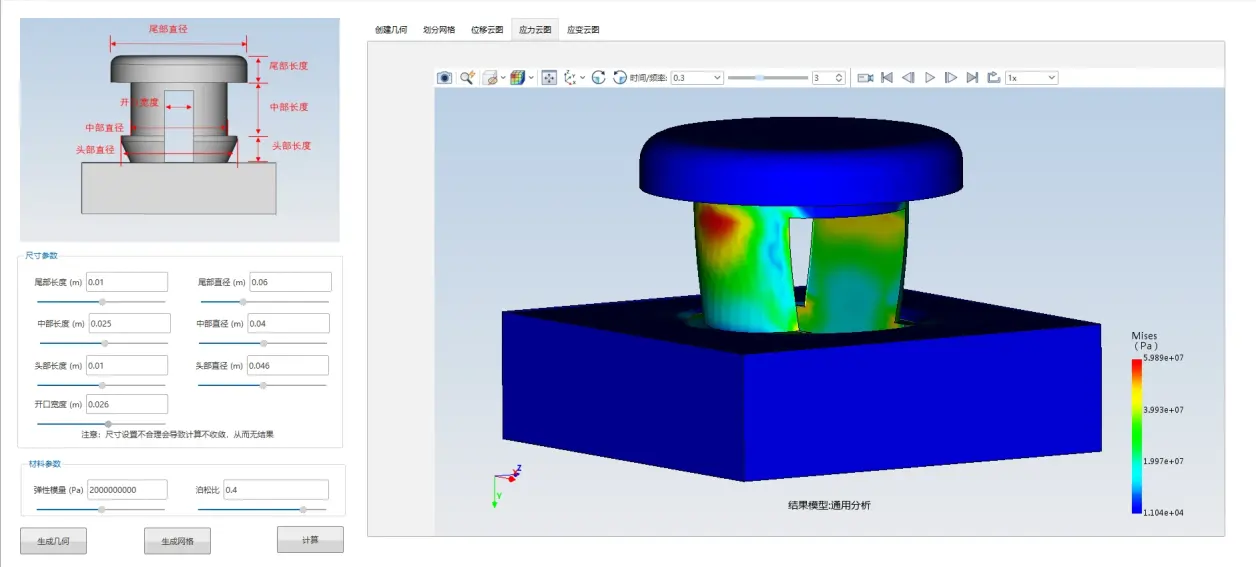

修改卡扣设计尺寸,如增大开口宽度,减小头部直径,重新提交进行计算。经过多次迭代,最终得到如下满足力学要求的尺寸参数。从APP的应力云图可以看出卡扣装配过程最大应力为60MPa,满足强度要求。
仿真APP助力卡扣结构设计的图13
图 13 卡扣最终设计
