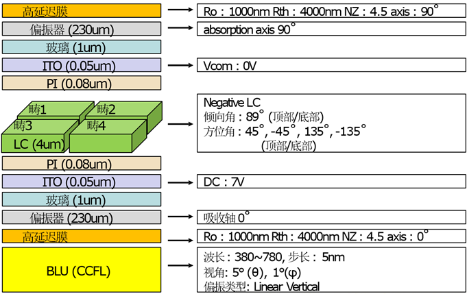

1.1堆栈结构

2.1创建材料
TechWiz LCD 1D应用:高延迟膜(彩虹mura仿真)的图2

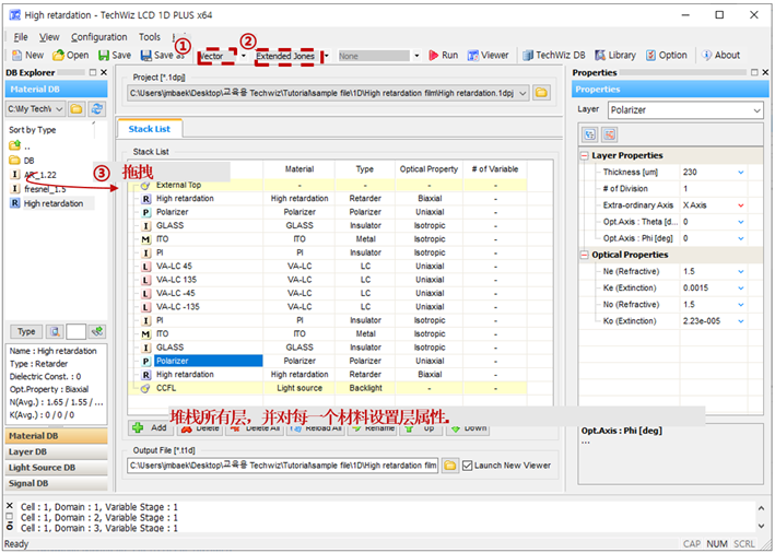

2.2创建堆栈结构
TechWiz LCD 1D应用:高延迟膜(彩虹mura仿真)的图3

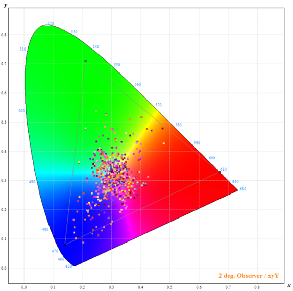

3.1色度图(各点代表不同θ和Φ角取值)
TechWiz LCD 1D应用:高延迟膜(彩虹mura仿真)的图4

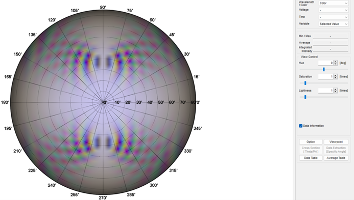

3.2基于高延迟膜下的彩虹mura仿真结果
TechWiz LCD 1D应用:高延迟膜(彩虹mura仿真)的图5
