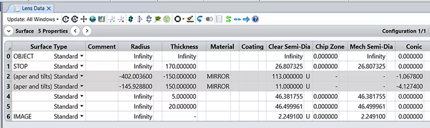

根据设计的规格数据,在系统选项(System Explorer)中已设置了全局系统参数,并在镜头数据编辑器中插入了具有正确规格的光学元件。
光学系统 | 借助Ansys Zemax从概念到立方体卫星设计(1)的图3
图2:初始光学结构指标

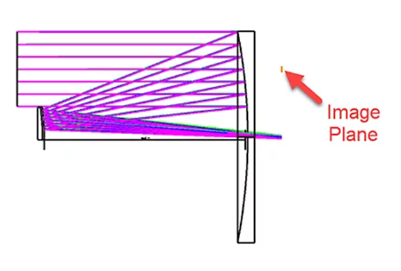

尽管最终设计中包含具有矩形孔径的反射镜,但在设计的第一个阶段,需让反射镜保持圆形形状。这样做可防止反射镜从流程开始时就受到过度约束。为了将两个反射镜定位在离轴位置,需要让两个反射镜相对于全局光轴偏心。因此,即使光线能够聚焦在正确的位置,像平面也会偏离光线。在这个阶段,像平面在主反射镜的顶部附近浮动,并与坐标系的全局光轴对齐。
光学系统 | 借助Ansys Zemax从概念到立方体卫星设计(1)的图4
图 3.错误的像面位置

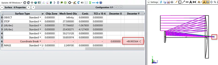

为了能够定位到正确的位置,像平面需要使用坐标断点来实现偏心。使用主光线来求解Y偏心测量值,而且像面与实际主光线对齐。现在,像平面已正确定位。
光学系统 | 借助Ansys Zemax从概念到立方体卫星设计(1)的图5
图4:主光线求解

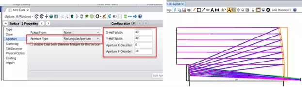

在验证了设计符合3U立方体卫星的尺寸限制要求、并确保优化后的性能符合预期之后,将反射镜调整为矩形。通过应用矩形孔径将反射镜调整到合适的形状。
光学系统 | 借助Ansys Zemax从概念到立方体卫星设计(1)的图6
图5:矩形孔径

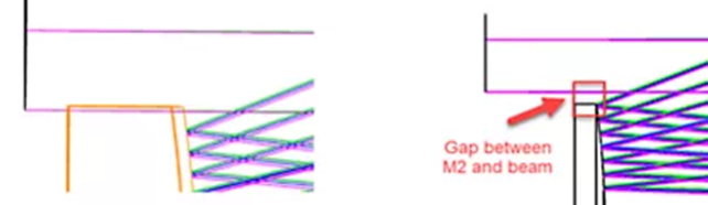

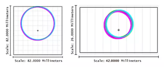

在调整了孔径设置后,结果发现副反射镜对入射光线束进行了部分遮挡。随着进一步调整副反射镜孔径的偏心,结果令人满意。调整后,使用光迹图来验证整个光迹图是否覆盖系统的每个临界表面。
光学系统 | 借助Ansys Zemax从概念到立方体卫星设计(1)的图7
图6:光束遮挡
 光学系统 | 借助Ansys Zemax从概念到立方体卫星设计(1)的图8
图7:反射镜1(左图)和反射镜2(右图)上的光迹图
