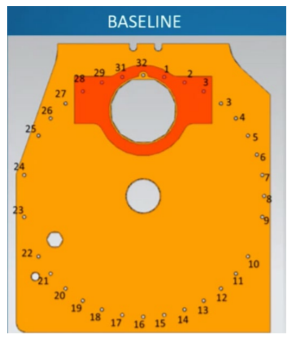

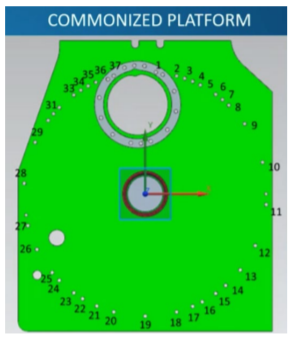

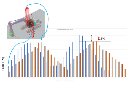

原始的转动轴承有32个螺栓,新的设计有37个,虽然增加了螺栓的数量,但是新的设计减重35kg。在多体模型中,允许螺栓是不等间距的,能够减少螺栓的最大载荷,在撞击下载荷分配更加均匀,这点保证了设计优化。

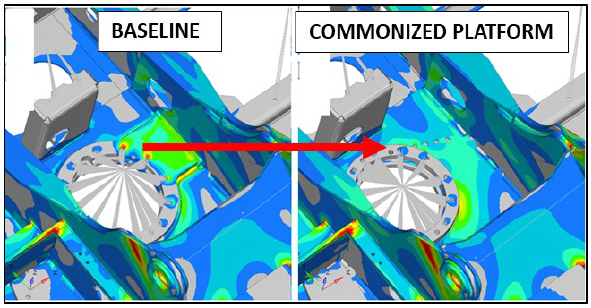

当获取到螺栓处的载荷后,将被施加到主车架的有限元模中,对比基础模型及通用化平台的应力水平,结果表示重新布置的螺栓在两种工况下都能够减少特定区域的应力集中。
