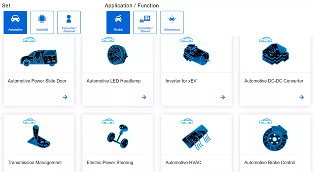

东芝拥有一系列对汽车电气化至关重要的半导体产品,重点集中在汽车逆变器、电池管理系统和电机驱动部分。这些产品的应用包括电动转向(EPS)、电动水泵和电动空调风扇。
数字孪生 | 东芝利用仿真技术加速汽车半导体验证流程的图1
东芝的众多汽车产品和应用一览

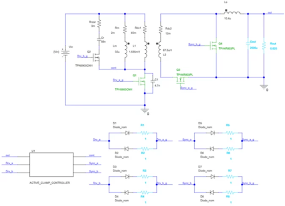

与东芝的早期技术不同,Accu-ROM将机械组件和电路分开计算,首先验证机械组件,然后简化机械组件的模型。接下来,该技术将验证整个系统,包括其电路,这种方法可避免在验证过程中对不必要的机械组件进行耗时的计算。
数字孪生 | 东芝利用仿真技术加速汽车半导体验证流程的图3
该图可在东芝开关模式电源库中找到,其描绘了有源钳位 DC/DC 的 SPICE 模型
通过单独评估电路,该模型可自动从SPICE模型中生成VHDL-AMS模型。利用VHDL-AMS模型,工程师和设计人员可以将验证范围限制在热和EMI噪声等基本参数,从而简化验证流程。
