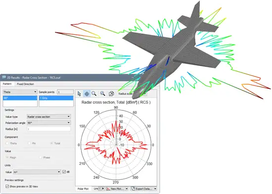

RCS(雷达散射截面积)仿真计算利器-UltraLAB硬件配置推荐的图1
RCS(雷达截面)仿真机主要用于模拟物体对雷达信号的散射特性。这种仿真通常用于评估目标的隐身性能,了解目标如何与雷达系统互动。RCS仿真计算:
1) 电磁散射特性:RCS仿真计算物体在不同频率的雷达信号下的反射和散射特性。这通常涉及模拟目标的几何形状、电性质(如介电常数和导电率)以及材料特性。
2) 散射截面计算:根据物体的电磁特性,计算其RCS,即雷达截面。这是一个描述目标对雷达信号散射效果的参数。
3) 多频段仿真:通常需要在不同频段进行RCS仿真,因为雷达系统通常在不同频率范围内工作。因此,需要对不同频段的散射特性进行计算。
4) 材料和表面特性:考虑物体的材料属性以及其表面特性,如反射、吸收和散射等。
5) 方向性和极化:RCS仿真通常考虑雷达信号的入射方向和极化,以确定目标在不同观察条件下的RCS。
6) 远场和近场模拟:RCS仿真通常分为远场(Far Field)和近场(Near Field)仿真,具体取决于雷达和目标之间的距离。
7) 电磁波求解器:常用的电磁求解器包括方法如时域积分方程(TDIE)、时域有限差分(FDTD)等,用于求解Maxwell的方程,以计算目标的电磁响应。
