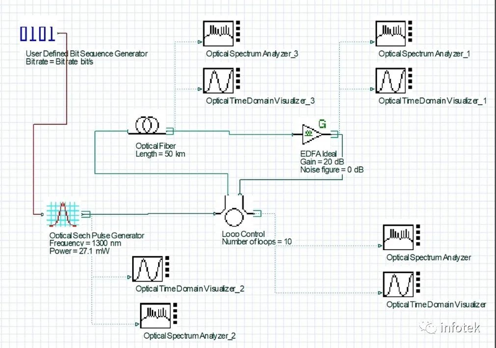

图1所示为光路图。
OptiSystem应用:平均光孤子系统的图1
图1.光路布局

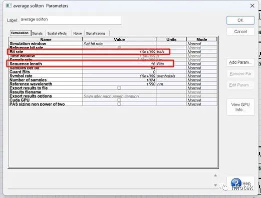

图2是用于实现10 Gb/s传输的全局参数。
OptiSystem应用:平均光孤子系统的图2
图2.全局参数设置

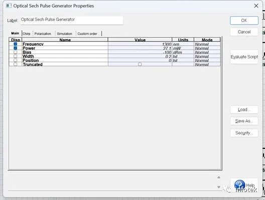

图3为脉冲参数。
OptiSystem应用:平均光孤子系统的图3
图3 脉冲参数设置
我们设定:
比特速率      B= 10 Gb/s → TB = 100 ps.
序列长度      16 bits
脉冲波长      λ= 1300 nm
TFWHM = 20 ps    —> To = 0.567 TFWHM =11.34 ps
输入峰值功率   21.7 mW

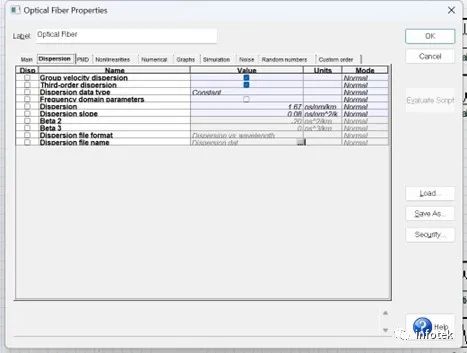

图4和图5显示了非线性色散光纤的参数。
OptiSystem应用:平均光孤子系统的图4
图4.非线性色散光纤的Main参数
OptiSystem应用:平均光孤子系统的图5
图5.非线性色散光纤的Dispersion参数

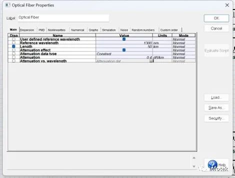

我们将设定长度为50 km、损耗为0.4 dB/km的SMF。
OptiSystem应用:平均光孤子系统的图6
注:不考虑群延迟和三阶色散的影响。
在每条光纤之后,信号用EDFA进行放大。因此,LA=50 km。满足条件LA<LD(见图6)。

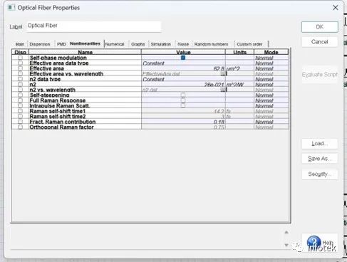

图6.非线性色散光纤的Nonlinearities参数
对于Kerr非线性系数γ=n2ω0/cAeff,非线性折射率n2=2.6×10-20[m2/W].
OptiSystem应用:平均光孤子系统的图8
50 km SMF的线性损耗为20 dB,损耗用增益为20dB的理想EDFA进行周期性补偿。

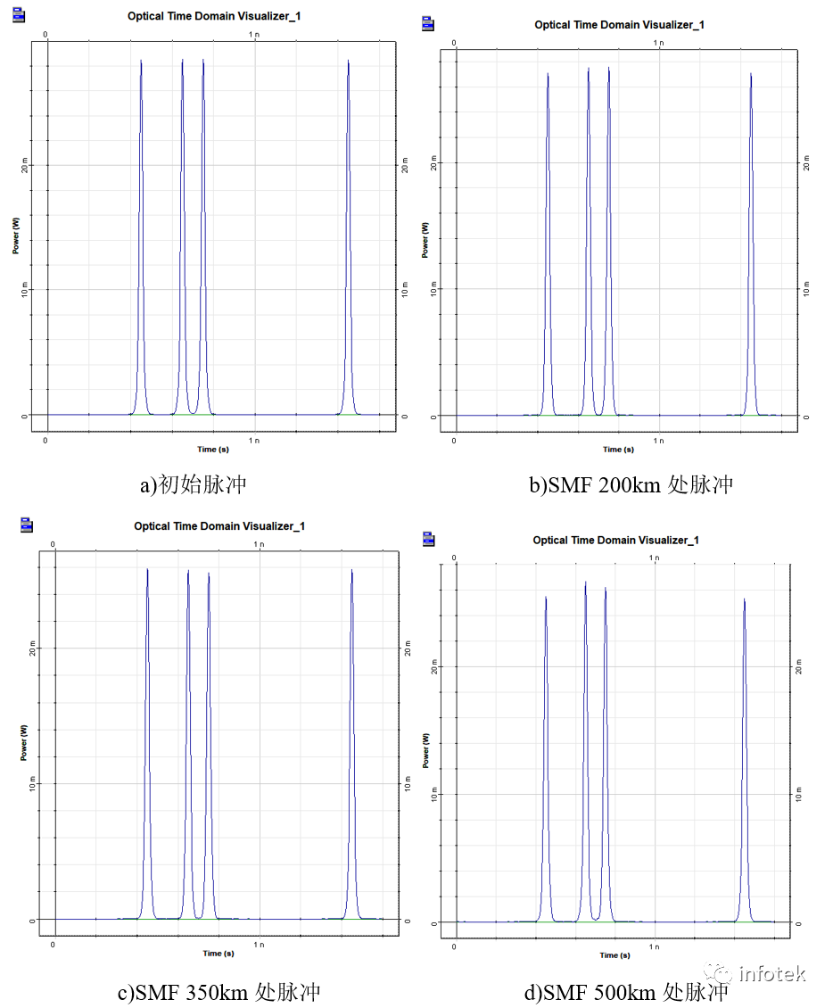

图7显示了脉冲的初始模式,以及在SMF中传输200、350和500km后的相同脉冲模式。每50km用EDFA进行周期性放大,27.1mW的光孤子峰值功率。
OptiSystem应用:平均光孤子系统的图9
图7.平均光孤子脉冲
可以清楚地看到脉冲模式的良好保存。脉冲、光纤和放大参数对于平均光孤子是有效的。

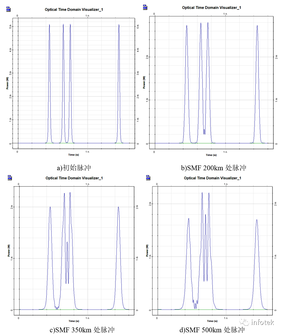

图8显示了脉冲的初始模式,以及在SMF中传输200、350和500km后的相同脉冲模式,以及每50km用EDFA进行周期性放大,峰值功率为5.8 mW。
OptiSystem应用:平均光孤子系统的图10
图8.功率不足的脉冲模式
由于使用了不适当的脉冲功率,图案中的脉冲无法保持其形式。结果,脉冲变宽并且出现复杂的结构。
