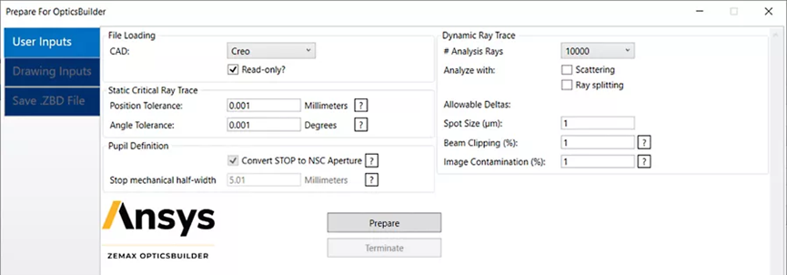

如要导出光学设计,可以使用OpticStudio中的Prepare for OpticsBuilder工具。导出时,OpticStudio会将所有相关信息打包到.ZBD文件中,并为您自动执行一些任务。如欲了解有关Prepare for OpticsBuilder工具的更多信息,请阅读Ansys Zemax网站上相应的知识库文章
光学系统 | 借助Ansys Zemax从概念到立方体卫星光机械设计(2)的图1
图1:Prepare for OpticsBuilder工具

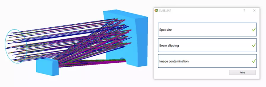

该工具先会确认光学设计中的所有表面和物体都与Creo兼容,然后再运行光线追迹来分析系统性能。一旦将.ZBD文件导入到OpticsBuilder中,此光线追迹的结果将被用作对比基础。当该文件导入到Creo中的OpticsBuilder时,将通过动态运行新的光线追迹来进行第二次仿真。此光线追迹用于验证导入的光学系统的系统性能未发生变化。
光学系统 | 借助Ansys Zemax从概念到立方体卫星光机械设计(2)的图2
图 2.导入OpticsBuilder后的光线追迹仿真

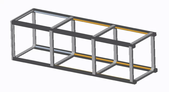

首先,在Creo Parametric中绘制了3-U立方体卫星的外部框架。下图显示了没有任何光学元件的外部框架。
光学系统 | 借助Ansys Zemax从概念到立方体卫星光机械设计(2)的图3
图 3.3-U 立方体卫星的外部框架

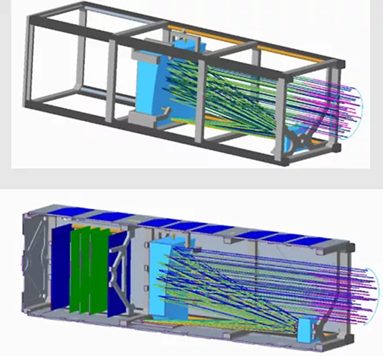

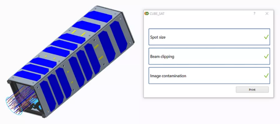

在光机械设计完成后,可以使用仿真工具,在Creo Parametric中对这些组件对光学性能的影响进行仿真。在最后的仿真中,完整光机械模型被太阳能电池板包裹装配。
光线追迹仿真验证了光机械对光学性能没有重大影响。现在可以将构建的整个系统导出到有限元分析(FEA)软件,开始STOP分析。
光学系统 | 借助Ansys Zemax从概念到立方体卫星光机械设计(2)的图5
图 5.最终光学机械设计的光线追迹仿真
借助OpticsBuilder,可以缩小光学工程与机械工程之间的文件形式差异。通过简化、直观的工作流程,工程团队可以更高效地应对光机械设计的挑战。
