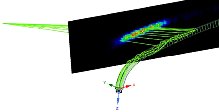

通过仿真,工程师可以在现场评估光导等组件,以观察光的行为表现(图1)。由此,他们可以找到机会纠正缺陷。优化棱镜和内部组件可以改进光导本身,但如果不将光导集成到系统中,就无法真实地了解光的行为。通过在设计流程的早期阶段执行此类分析,工程师可获得更多的机会来进行利于成本控制的缺陷纠正。
光学仿真 | 优化汽车内部照明体验的图1
图1:3D视图中的光线追迹有助于确定漏光原因

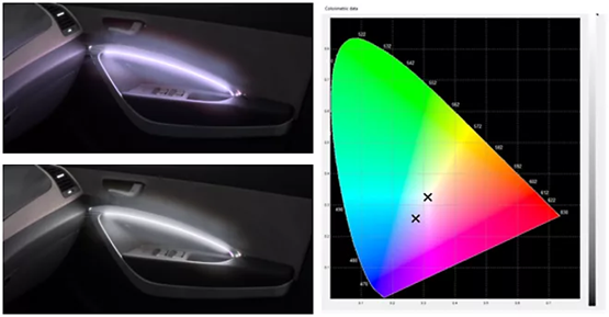

通过仿真,工程师可以测量不同CIE色彩空间中的颜色坐标(图2),以确保它们符合规范并评估光源的质量。
光学仿真 | 优化汽车内部照明体验的图2
图 2. 根据CIE1931(右)分析RGB修改前(左上方)后(左下方)的颜色变化

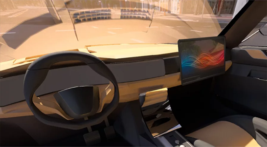

在黑暗中或强烈的阳光下进行测试可以更准确地了解光源质量,因为这会考虑到更高风险的状况。如果驾驶员由于阳光反射而无法看清导航地图,这可能是一大安全问题。仿真可以帮助工程师识别出光线能够照射驾驶员眼睛时的关键太阳方位(图3)。由此,工程师可以测量统一的眩光等级,以了解可能出现眩光的位置,以及它对驾驶员而言是否可控。
光学仿真 | 优化汽车内部照明体验的图3
图 3.使用Ansys Speos从驾驶员的角度测试关键太阳方位

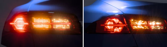

在设计汽车时,仿真辐照度或强度等光量非常重要,但人眼感知到的光线最为重要。亮度仿真对于测量到达给定点的光量至关重要。例如,在图3中该点是驾驶员的眼睛位置。工程师可以更进一步,根据驾驶员的反应时间、眼部条件和眼龄等参数,将亮度与人眼能感知到的亮度一同显示。例如,感知到的眩光效果会因观察者的年龄而有所不同。除了根据法规或可测量的规范进行测试之外,通过仿真人类视觉,工程师还可以虚拟体验产品,好像身临其境一般(图4)。
光学仿真 | 优化汽车内部照明体验的图4
图4:Ansys Speos中的尾灯仿真结果
