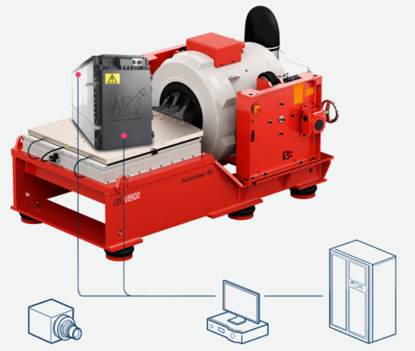

除了 振动测试模拟之外 ,车辆电池及其子系统的 物理振动测试 也至关重要。
HBK LDS振动测试系统提供了用于低气压,机械振动和冲击测试的整体解决方案,该方案包括法规UN 38.3和ECE Reg 100,其中规定,在运输任何电池单元、电池模块或电池组之前,必须根据危险品法进行测试。但是,还有许多其他法规适用于不同的国家,而这些法规又侧重于不同的技术/电池类型(电池单元电池模块、电池组等)。
由于不同的电池类型及其子系统具有不同的尺寸、重量和所需的振动测试曲线,因此 功能强大且用途广泛 的系统至关重要。该系统必须易于适应 多种测试需求 ,以模拟车辆的使用寿命。
但这还不是全部,由于耐久性测试通常是重复性的,因此振动测试解决方案需要 易于设置、实施和完成 ,以确保测试在整个过程中都是 准确且一致 的。

为了在振动测试过程中 严格控制湿度和温度 ,可以集成一个气候箱。此外,HBK交钥匙解决方案可同时测量电池的机械振动和热/功率循环。
