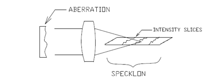

GLAD应用:高斯光束的吸收和自聚焦效应的图1
图1.模拟示意图

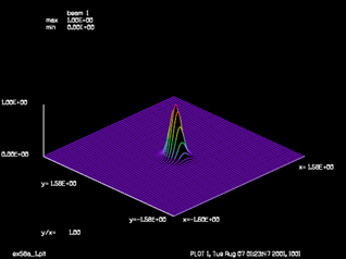

GLAD应用:高斯光束的吸收和自聚焦效应的图2
图2. 初始理想高斯光束光强分布

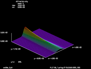

GLAD应用:高斯光束的吸收和自聚焦效应的图3
图3. 理想高斯光束的成像切片

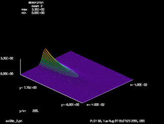

GLAD应用:高斯光束的吸收和自聚焦效应的图4
图4. 介质中存在吸收时理想高斯光束的成像切片
