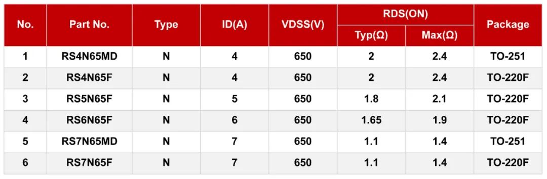

如上图所示AC-DC部分是用反激架构可推荐使用瑞森半导体650V系列的高压MOS,选型如下:

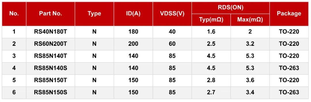

DC-DC/step up部分是用推挽架构可推荐使用瑞森半导体SGT系列的低压MOS,选型如下:

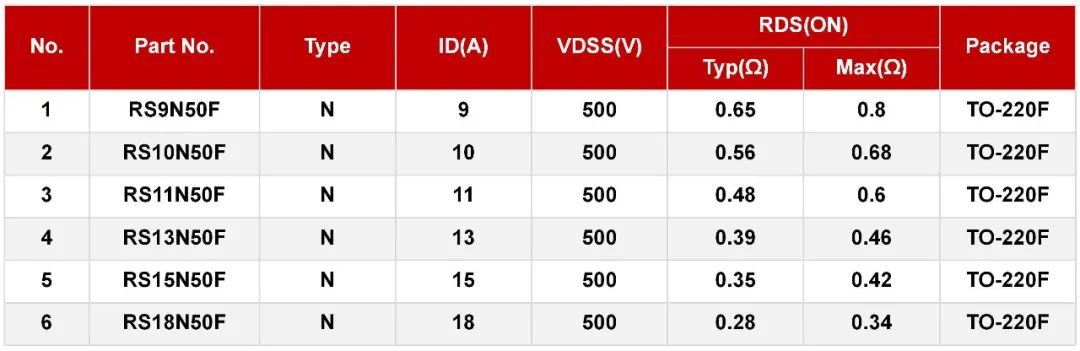

DC-AC部分逆变线路是将电池直流电转换成交流电以供计算机使用,可推荐使用瑞森半导体500V系列的高压MOS,选型如下:
