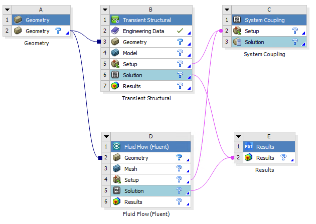

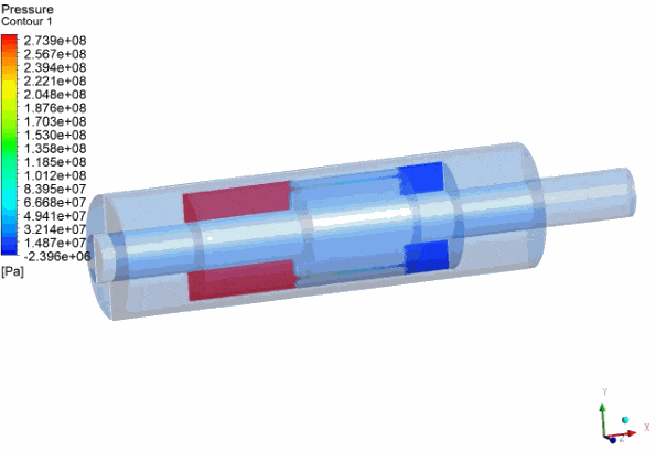

黏滞阻尼器的固流耦合分析:
【JY】ANSYS Workbench在减隔震应用分析中的单元积分技术笔记的图2 【JY】ANSYS Workbench在减隔震应用分析中的单元积分技术笔记的图3

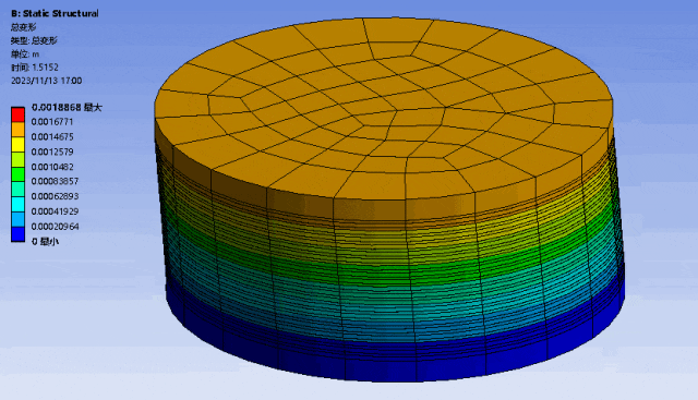

对于ABAQUS的单元介绍已经做了详尽,个人感觉固体力学上ABAQUS还是上手比较方便,而多场耦合、快速建模预估Workbench会方便一些,因人而异:
