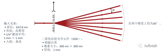

非傍轴衍射光束分束器的直接设计仍然是一个挑战。由于衍射角度相当大,元件的特征尺寸与光的波长相近。因此,通常使用的傍轴建模方法变得不准确,需要严格的技术。因此,在这个例子中,迭代傅里叶变换算法(IFTA)和薄元件近似(TEA)被用于衍射光学元件(DOE)的初步设计,并且之后使用傅里叶模式方法(FMM)也称为严格耦合波分析(RCWA)进行严格的性能评估,包括在高度变化的情况下对优点函数变化的研究。
任务
• 使用傍轴近似(TEA)进行衍射1:7×7光束分束器的初步设计,用于结构设计部分。
• 使用严格分析(FMM/RCWA)对性能进行分析和进一步优化,以提高均匀性并评估零阶的影响。

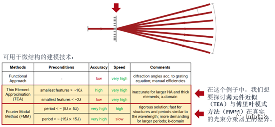

模拟与设置:工具简介与整体流程概览
连接建模技术:衍射光束分束器

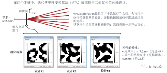

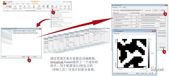

通过配置助手和IFTA进行相位设计
VirtualLab:非傍轴衍射分束器的设计与严格分析的图4

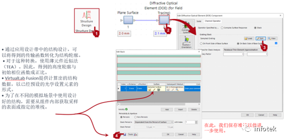

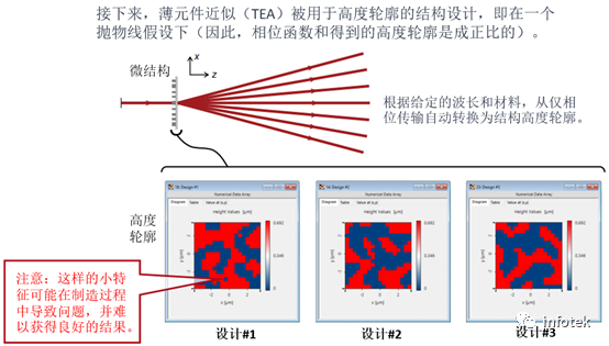

将传输函数转化为结构
VirtualLab:非傍轴衍射分束器的设计与严格分析的图5
衍射光束分束器表面
VirtualLab:非傍轴衍射分束器的设计与严格分析的图6

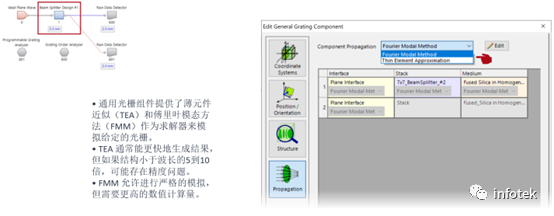

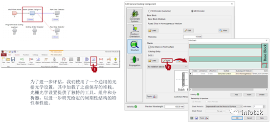

衍射光束求解器 - TEA & FMM
VirtualLab:非傍轴衍射分束器的设计与严格分析的图7

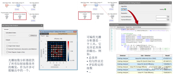

光栅级数 & 可编程光栅分析器
VirtualLab:非傍轴衍射分束器的设计与严格分析的图8

仅相位传输设计
VirtualLab:非傍轴衍射分束器的设计与严格分析的图9
结构设计
VirtualLab:非傍轴衍射分束器的设计与严格分析的图10

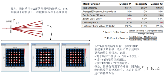

使用TEA进行性能评估
VirtualLab:非傍轴衍射分束器的设计与严格分析的图11

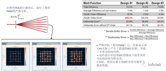

使用FMM进行性能评估
VirtualLab:非傍轴衍射分束器的设计与严格分析的图12

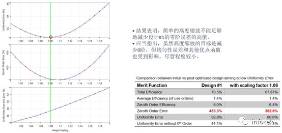

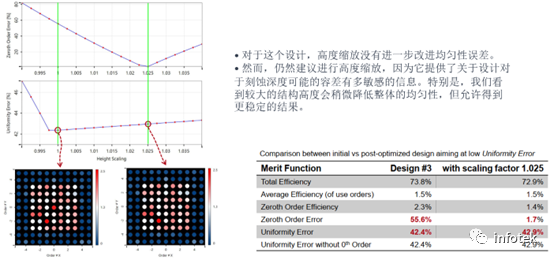

进一步的分析(优化后,容差分析)
VirtualLab:非傍轴衍射分束器的设计与严格分析的图13

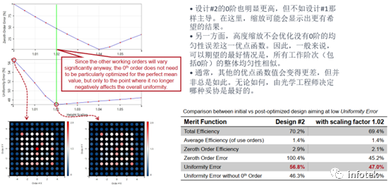

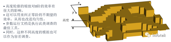

进一步优化 - 调整设计#1的零阶
VirtualLab:非傍轴衍射分束器的设计与严格分析的图14
进一步优化 - 调整设计#2的零阶
VirtualLab:非傍轴衍射分束器的设计与严格分析的图15
进一步优化 - 调整设计#3的零阶
VirtualLab:非傍轴衍射分束器的设计与严格分析的图16
