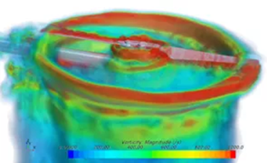

基本流程的概念很简单:将来自飞行器操作的计算流体动力学(CFD)仿真的压力流场数据输入到听觉化方法中,然后利用该方法可将压力数据转换为观察者所在位置能够感知到的声音。
声学设计 | 沉浸式虚拟仿真环境,助力感知航空声学的图2
声学设计 | 沉浸式虚拟仿真环境,助力感知航空声学的图3

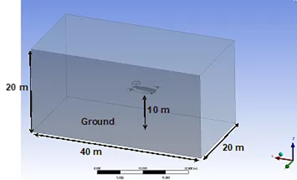

Infinity Labs通过两种不同的应用建立了该流程,旨在验证和确认此功能:第一种应用是在城市环境中对概念性eVTOL机身和转子设计的飞行操作进行仿真。在这种情况下,他们使用了俄亥俄州超级计算机中心的计算资源,并使用Sound对Fluent和Star-CCM+的仿真结果进行了比较和听觉化处理;

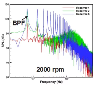

第二个应用是在消声室中对专有转子设计和测试硬件进行物理实验。在第二种情况下,Ansys Cloud的计算资源直接被用于Fluent,并且工程师将仿真的流场特性与高精度实验流场数据进行了比较。此外,工程师还将Sound的仿真结果与在多个接收器位置测量的声谱进行了比较。
耳鸣的仿真结果
CFD仿真可准确地捕获主要的流场物理特性,听觉化处理则能够逼真地将压力数据转换成可听见的声音。
