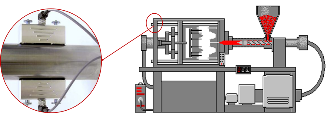

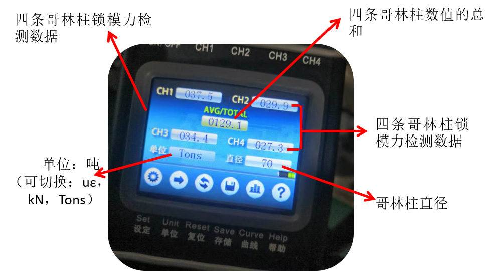

1、锁模力是射出机/压铸机重要技术参数。射出机/压 铸机操作面板上显示的锁模力,通常是通过 压力传感器 测量油缸或油路中的油压作为锁模力。这种方法不能反应实际锁模力大小。要获取实际锁模力大小,需要在拉杆上安装传感器,测量实际拉杆受力,四根拉杆受力之 和就是实际锁模力。

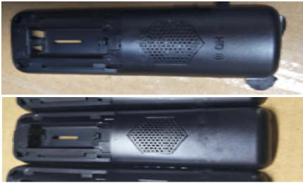

4、对射出制品与压铸制品生产商而言,试模第一步是检测射出机/压铸机每根拉杆受力是否均匀。只有通过测量每根拉杆受力,才能清楚每根拉杆实际受力大小,以及四根拉杆是否均衡;如果拉杆受力不均衡,则会造成动模与定模不平行,闭模后,出现合模缝隙,从而造成飞边问题。

因此,试模过程中出现飞边现象,有 可能是锁模力受力不均衡造成的,而不是锁模力太小 的缘故,这个原因往往被忽视。特别是对于被多年使用的射出机、压铸机,以及大型射出机、压铸机,强 烈建议试模前检测锁模力。

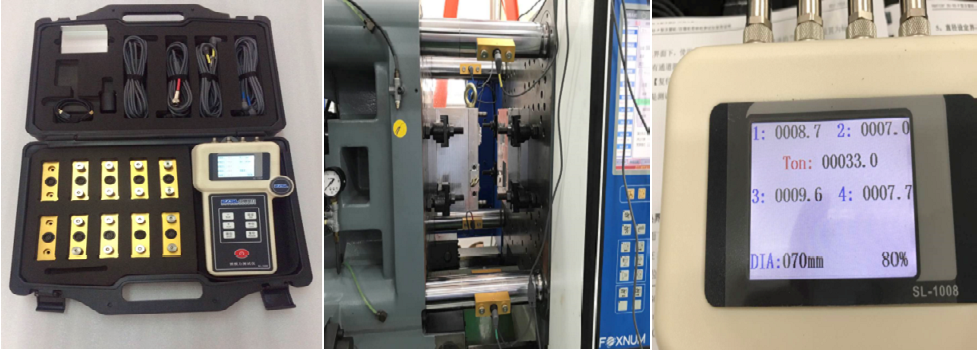

注塑机锁模力测试仪
而且,当制品飞边是由于锁模力分布不均造成的时候,我们往往误以为是锁模力不足造成的,所以又错误地提高锁模力,有时虽然能解决制品飞边的问题,但却急剧增加受力最大拉杆断裂风险。拉杆断裂经常发生在受力最直接的根部。
射出机的正常调效及维修后的正确调效复位,通常的做法是用百分表\千分表及其它的一些简单的工具量具以人工的粗略估算计量,其精度的无法校准误差偏大。目前规范的使用是用一种新型的塑模力测试仪也俗称哥林柱拉力测力测试仪。

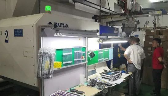

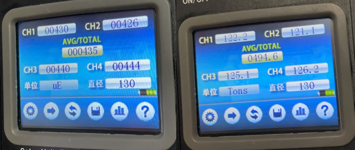

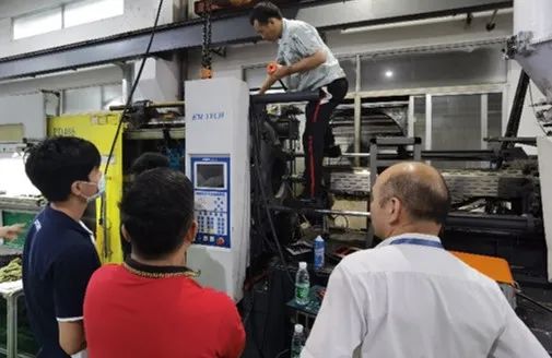

01、模力检测2#、15#、26#注塑机
2#(海天250T注塑机):
 3-5年左右机台,产品跑批锋严重,改善前锁模力(最大值-最小值)相差12.3T(吨),平衡度在76.4%;
补充:由于哥林柱螺母与哥林柱贴合太紧,现场调节不了,未能改善。

现场指导矫正

2#机改善前锁模拉力检测数据(改善前23.6%)▲

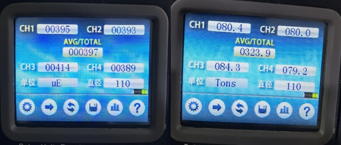

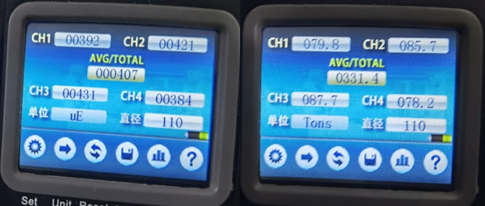

15#( 佳明 PD328注塑机):
 3-5年左右机台,产品有出现跑批锋情况,改善前锁模力(最大值-最小值)相差9.5T(吨),平衡度在88.5%;
 改善后锁模力(最大值-最小值)相差4.3T(吨),平衡度在93.7%,在标准范围内(反馈效果不错)。

15#机改善前锁模拉力检测数据(改善前11.5%▲

15#机改善前锁模拉力检测数据(改善后6.3%)▲
