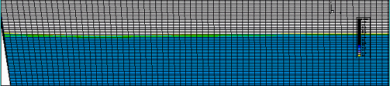

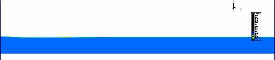

为了更好地了解摇板造波技术的工作原理,提高摇板式造波机的工作效能,利用OpenFOAM开源平台,通过自建高性能计算集群仿真平台,利用摇板造波技术,来模拟真实物理水槽的波浪以及波浪与结构物的耦合运动。具体数值仿真过程如下图所示:
【CFD数值仿真算例】波浪水槽之摇板造波技术的图2
