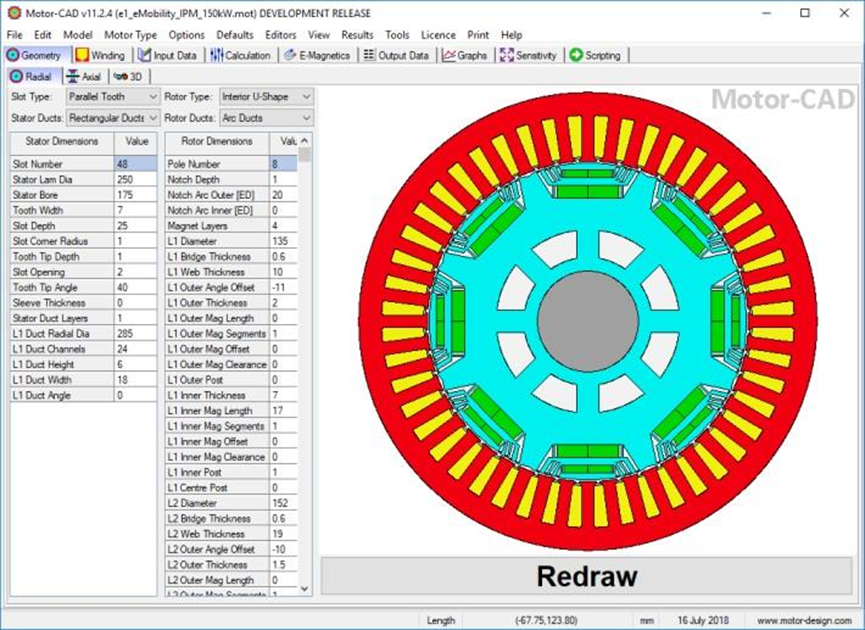

Ansys Motor-CAD电机多学科概念设计
Ansys Motor-CAD
Ansys电机及其控制系统解决方案的图6

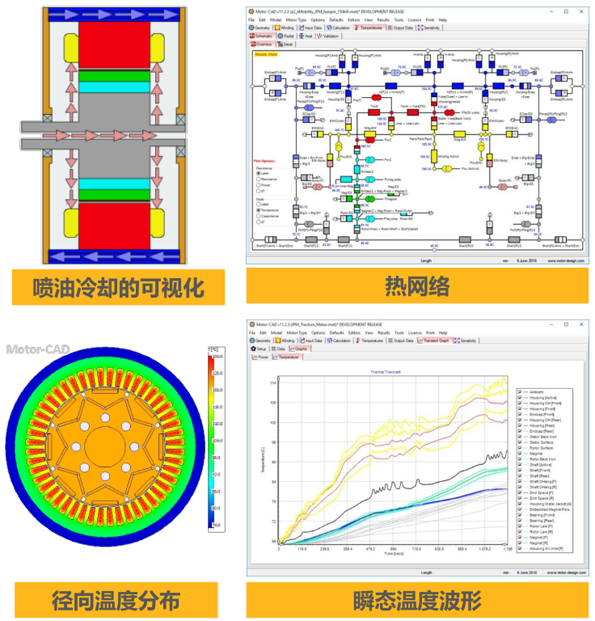

Motor-CAD Therm
• 基于热网络和电机模板
• 具有20多年内置经验的电机热分析工具
• 稳态温升+瞬态温升
• 几秒钟完成温度计算
• 分析热传导路径并改善散热设计
• 设计空间探索,优选方案
Ansys电机及其控制系统解决方案的图7

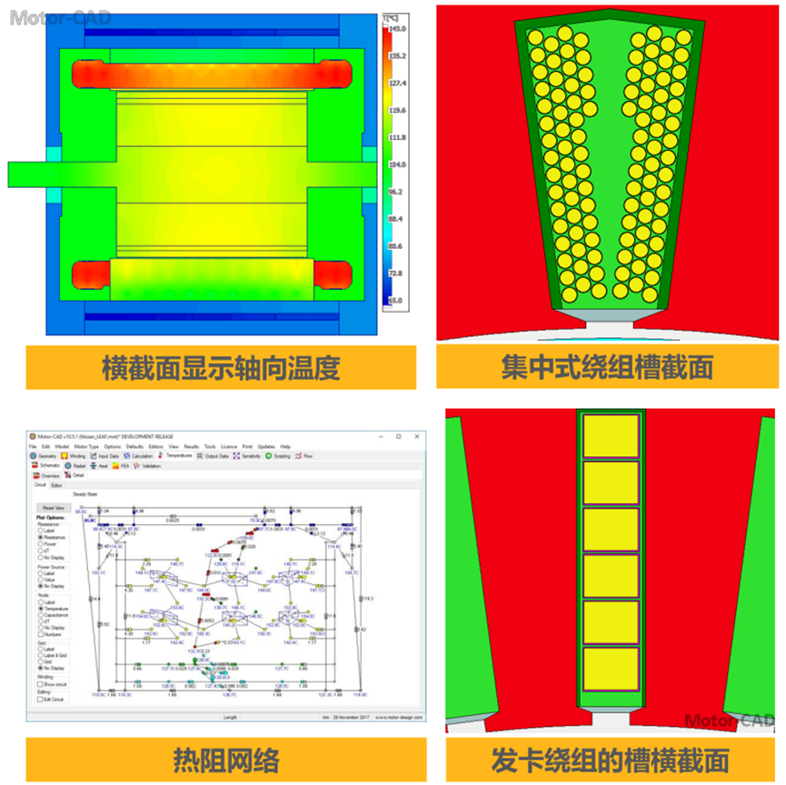

• 自动生成热和流体网络
• 包括径向和轴向传热的三维网络
• 槽截面的细节可视化和计算
• 所有计算的背后都是CFD, FEA 以及经验的累积
• 集成多种常用冷却方式
Ansys电机及其控制系统解决方案的图8

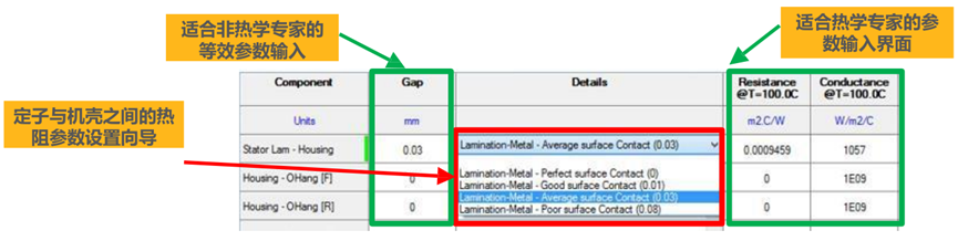

• 电机的温度模型建立,非常具有挑战性,因为很多参数会受到制造因素的影响。
• 影响温升的几个典型因素:定子和机壳是否接触良好;绕组浸漆和灌封是否完好。
• 软件中内置了经验数据,帮助用户选择合适的值。

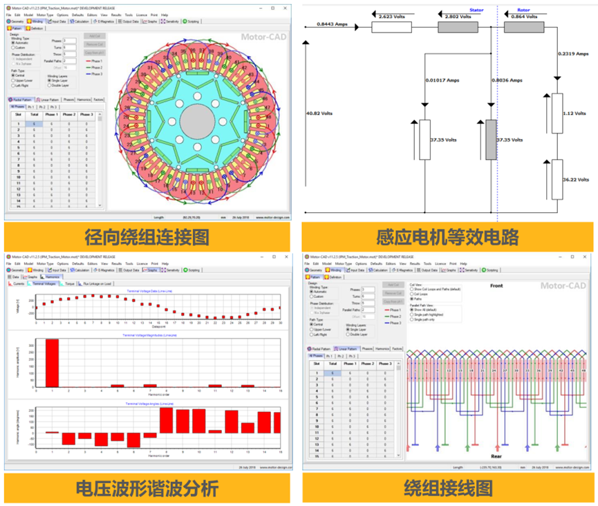

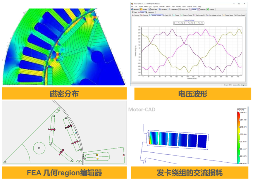

Motor-CAD EMag
• 大量参数化设计模板和几何模型
• 结合2D有限元和解析法
• 计算转矩、功率、损耗、电压、电流、电感、磁通、电磁力等参数
• 自动设置不同性能和工况计算。
Ansys电机及其控制系统解决方案的图10
Ansys电机及其控制系统解决方案的图11
• 内嵌2D瞬态有限元
• 全自动设置剖分和边界条件
• 高级计算功能:磁钢涡流损耗;导条涡流损耗;绕组交流损耗
• Dxf模型导入
• 脚本编辑几何模型
• 用户自定义电流波形
• 用户自定义斜极斜槽

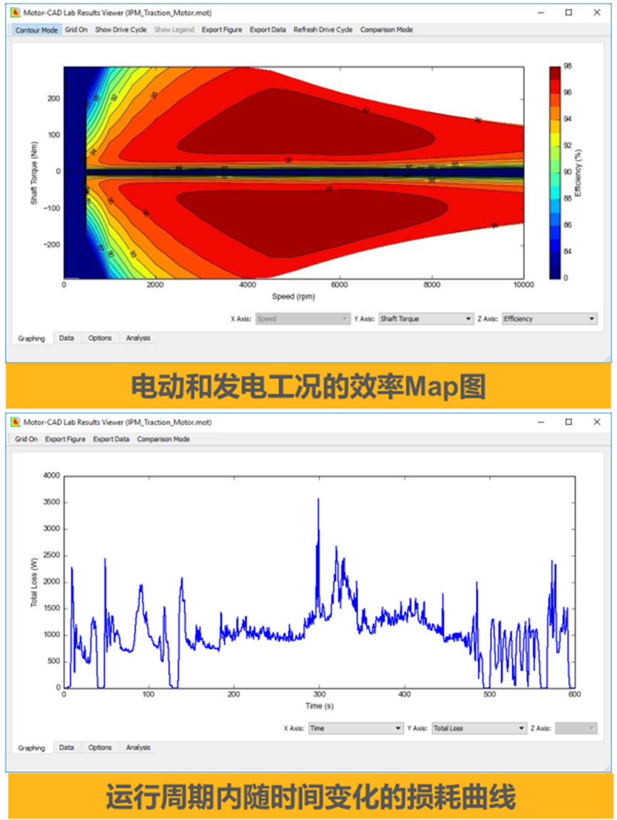

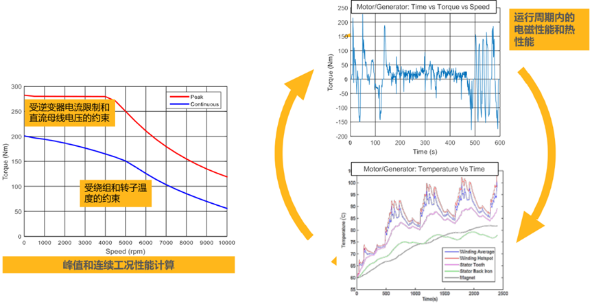

Motor-CAD Lab
• 效率Map图和损耗Map图
• 峰值转矩转速曲线计算
• 连续转矩转速曲线计算
• 运行周期性能分析
• 开路和短路分析
• 考虑电机控制策略
• 计算任意运行周期内的损耗、效率和功率
• 计算电机温度随时间变化的曲线
• 计算过程中损耗、磁钢性能考虑温度影响

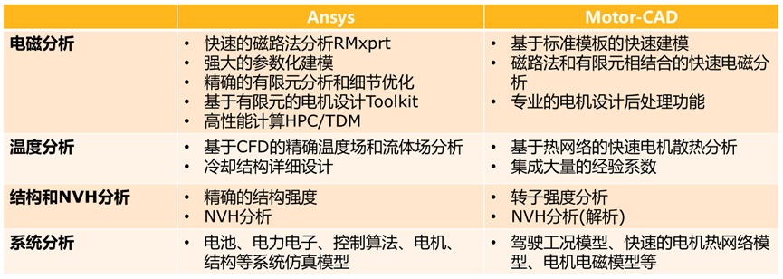

Ansys以往工具与Motor-CAD的区别

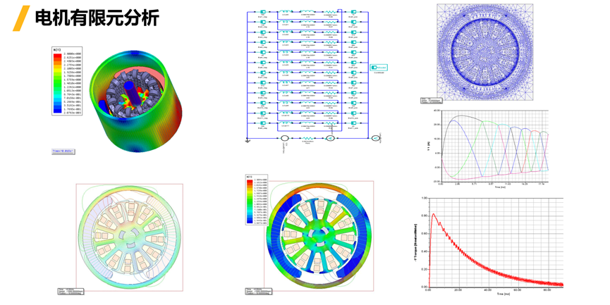

电机有限元分析
Ansys电机及其控制系统解决方案的图18

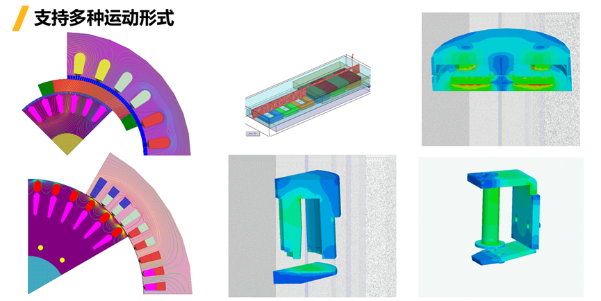

支持多种运动形式

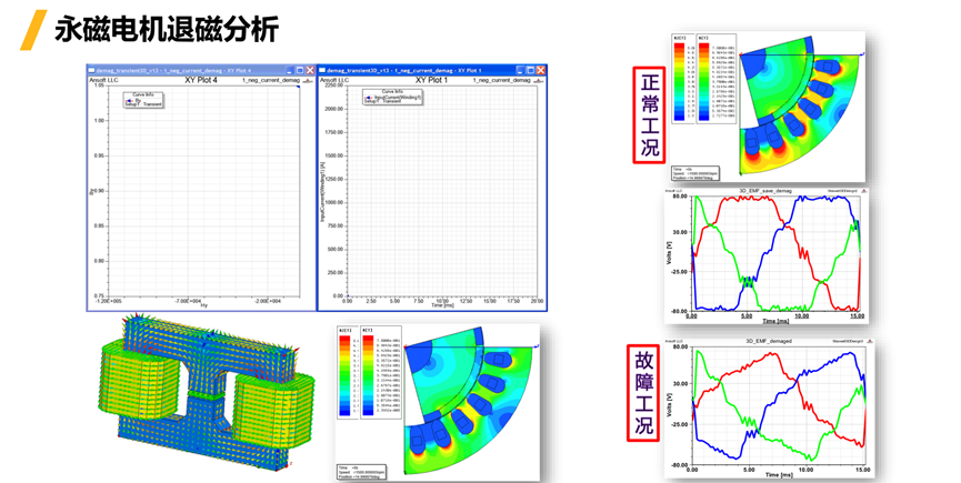

永磁电机退磁分析

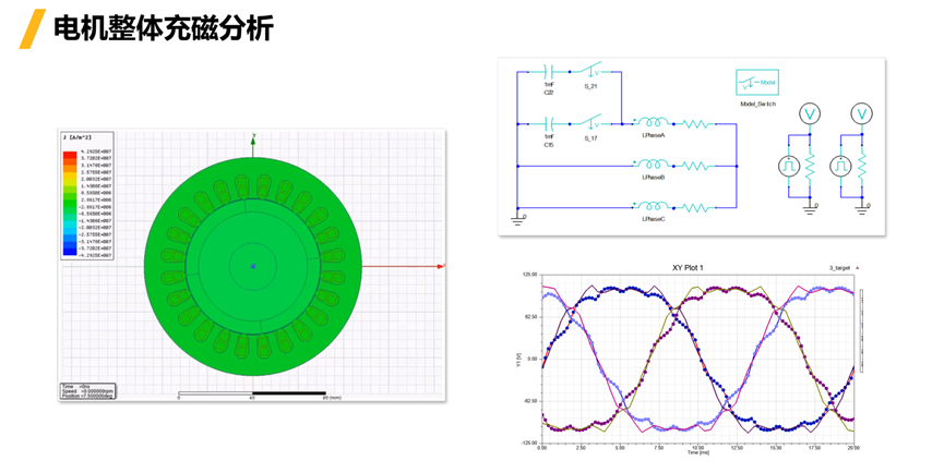

电机整体充磁分析
Ansys电机及其控制系统解决方案的图21

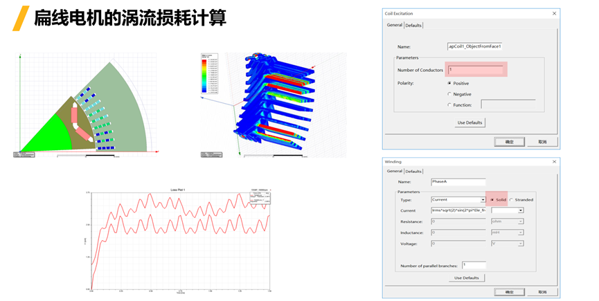

扁线电机的涡流损耗计算

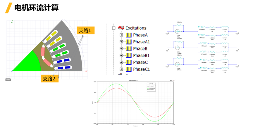

电机环流计算
Ansys电机及其控制系统解决方案的图23

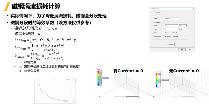

磁钢涡流损耗计算
Ansys电机及其控制系统解决方案的图24

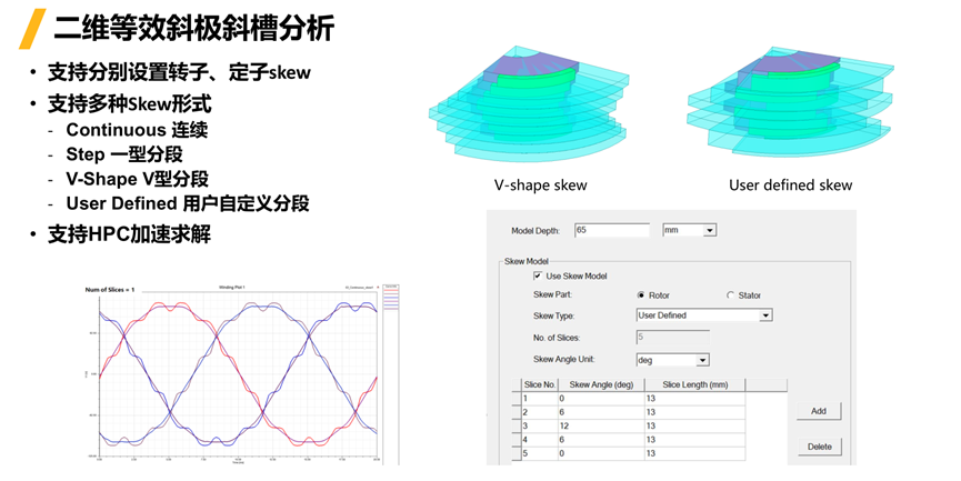

二维等效斜极斜槽分析

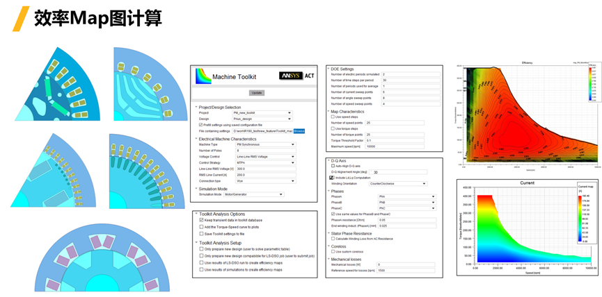

效率Map图计算
Ansys电机及其控制系统解决方案的图26

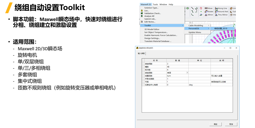

绕组自动设置Toolkit

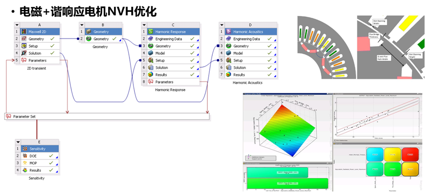

电机振动与噪声分析
Ansys电机本体振动噪声分析解决方案
• 精度高
• 结果基于物理场
• 灵活且易用
• 统一平台统一的模型参数化平台;统一的优化平台;数据无缝链接
Ansys电机及其控制系统解决方案的图30
Ansys电机本体振动噪声分析流程

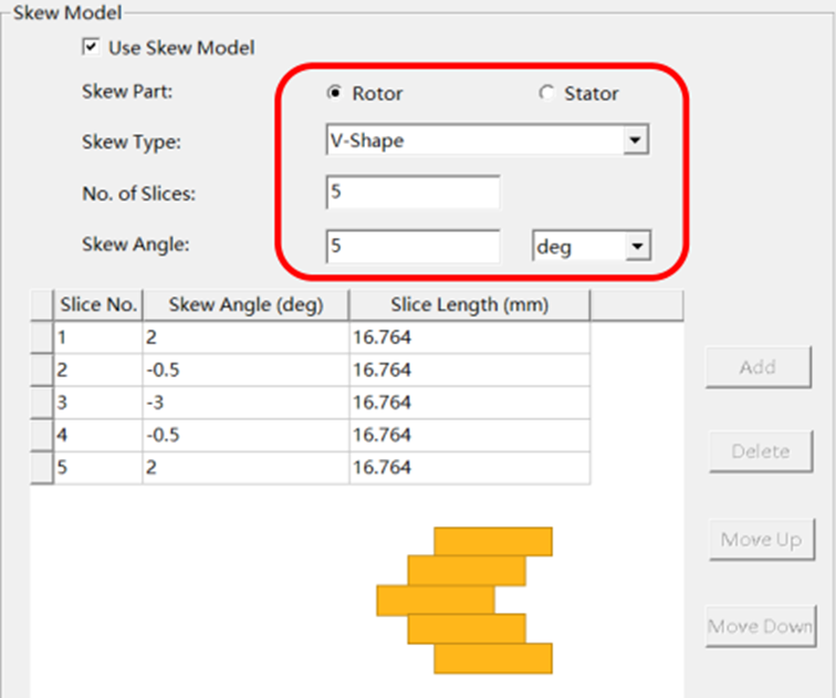

支持转子分段斜极的电磁力映射
• Maxwell2D skew功能可处理多个slice上的电磁力并自动映射到谐响应
• 大幅简化了永磁电机转子分段斜极的NVH分析流程
• 支持一字、V字和用户自定义斜极

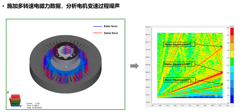

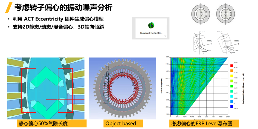

考虑转子偏心的振动噪声分析
Ansys电机及其控制系统解决方案的图33

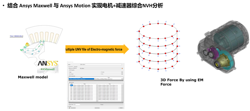

电机本体+减速器振动噪声分析
Ansys电机及其控制系统解决方案的图34

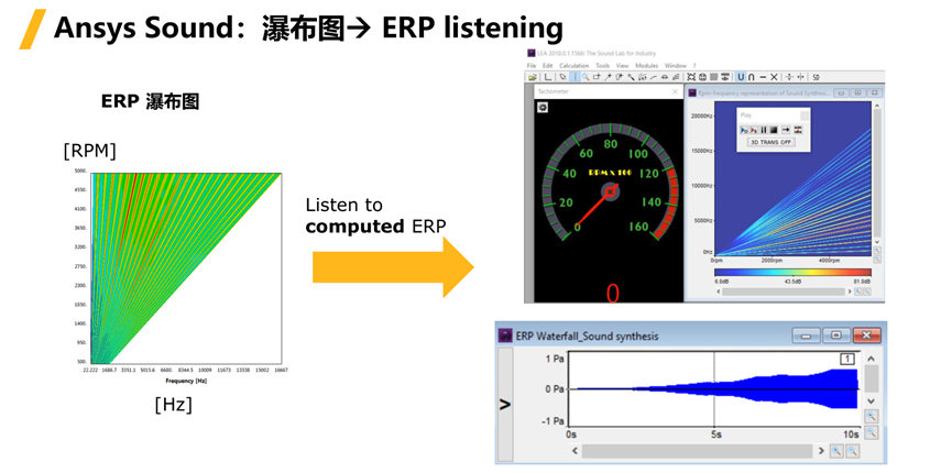

Ansys Sound:瀑布图→ERP listening

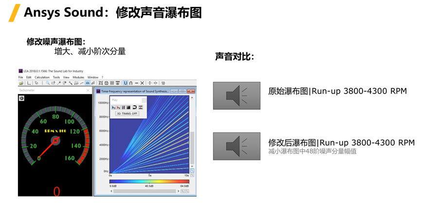

Ansys Sound:修改声音瀑布图
Ansys电机及其控制系统解决方案的图37

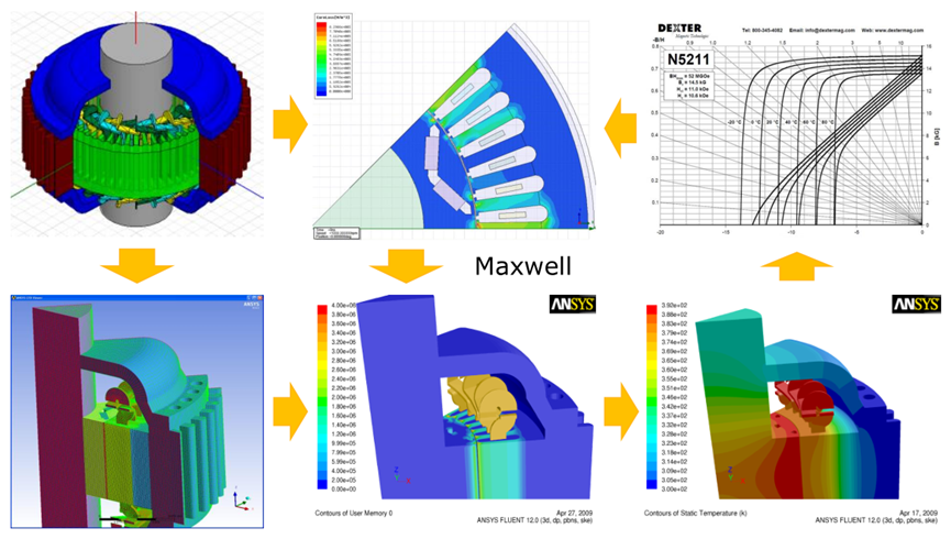

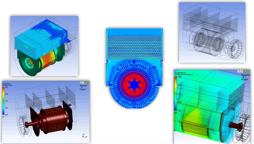

电机温度场分析
电磁热耦合分析流程
Ansys电机及其控制系统解决方案的图39

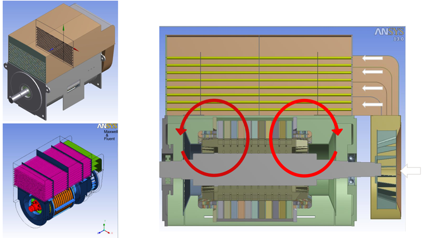

风冷分析案例
Ansys电机及其控制系统解决方案的图40

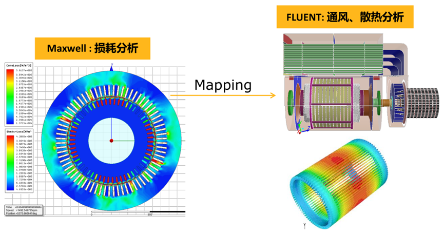

电磁损耗的耦合
Ansys电机及其控制系统解决方案的图41
Fluent流体仿真结果
Ansys电机及其控制系统解决方案的图42

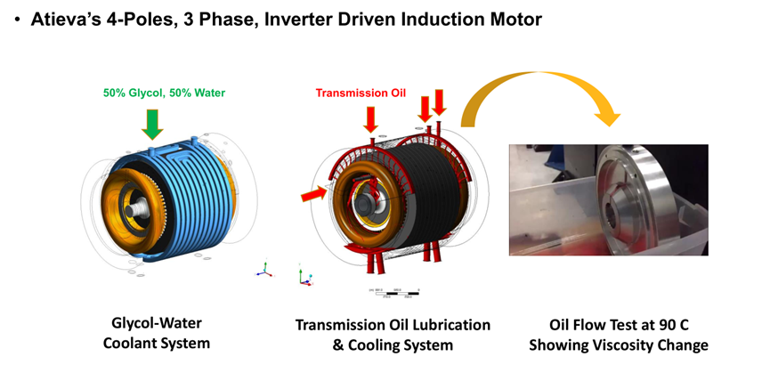

三相感应电机液冷仿真
Ansys电机及其控制系统解决方案的图44

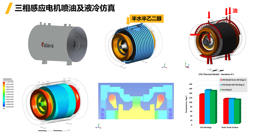

三相感应电机喷油及液冷仿真
Ansys电机及其控制系统解决方案的图45

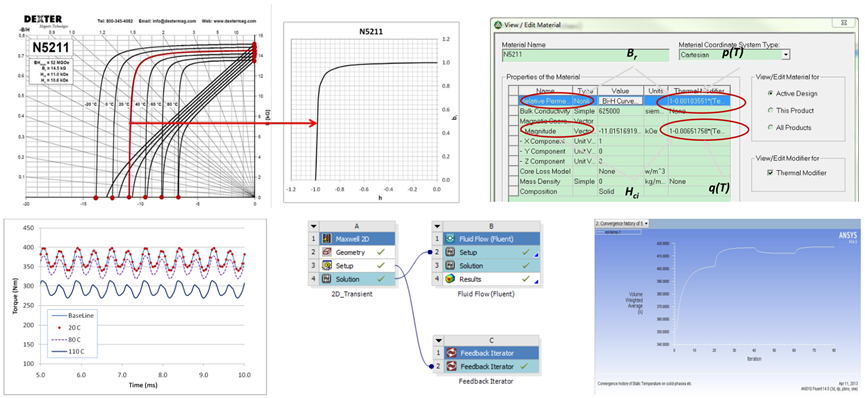

考虑磁钢温度特性的电机特性仿真
Ansys电机及其控制系统解决方案的图46

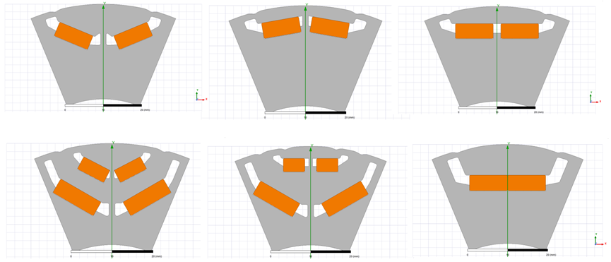

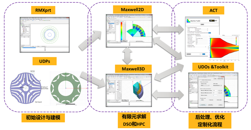

参数化建模
Ansys电机及其控制系统解决方案的图47
IPM转子UDP参数化模型
Ansys电机及其控制系统解决方案的图48
UDP参数化模型
Ansys电机及其控制系统解决方案的图49

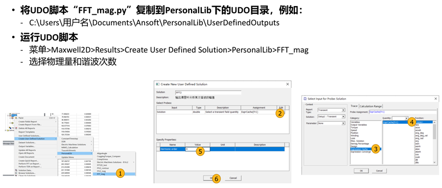

• 电机转子旋转时,气隙圆周中产生的空间电磁力密度波形具有时空二维属性
• 我们通常对有限元仿真得到的时空电磁力波数据进行二维傅里叶分析(FFT2D),获得不同时、空阶次分量的幅值,以判断其对振动的贡献
• 在Maxwell中直接进行FFT2D比较困难
• 为此,我们开发了用于FFT2D的UDO脚本,功能包括:输出用户指定的任意时、空阶次幅值;导出所有FFT2D结果矩阵到csv文件
• 利用该脚本即可实现对电磁力某时、空阶次幅值的优化

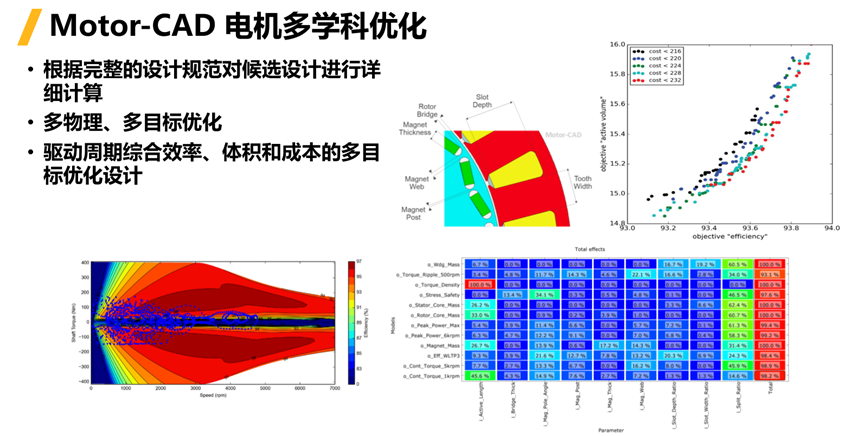

Motor-CAD电机多学科优化
Ansys电机及其控制系统解决方案的图54

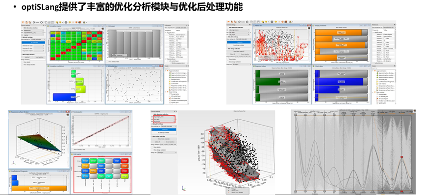

optiSLang参数敏感性分析与优化
Ansys电机及其控制系统解决方案的图55

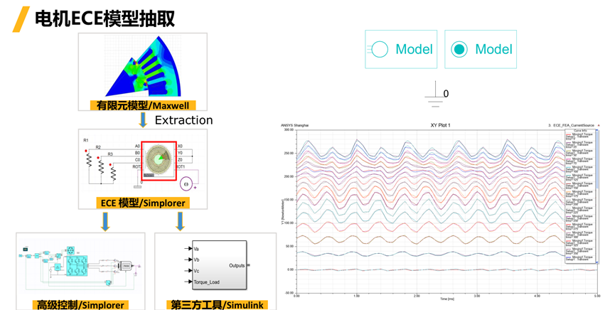

电机ECE模型抽取

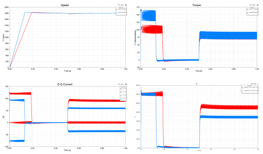

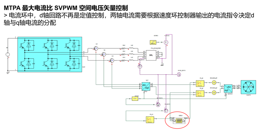

IPM电机MTPA控制
Ansys电机及其控制系统解决方案的图57
不同控制方法仿真结果比较
Ansys电机及其控制系统解决方案的图58

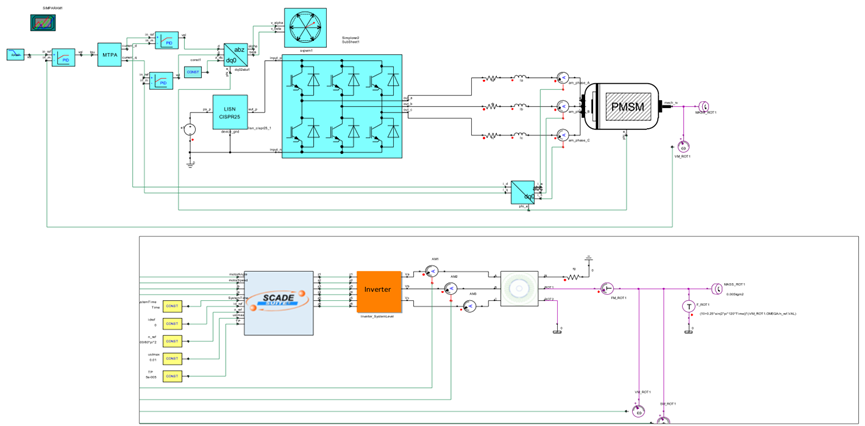

嵌入控制代码仿真
Ansys电机及其控制系统解决方案的图59

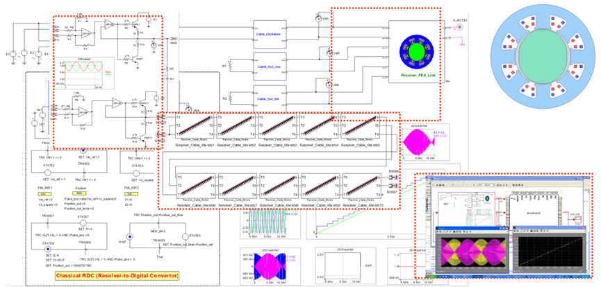

旋转变压器及其控制器仿真
Ansys电机及其控制系统解决方案的图60
电驱动系统仿真分析流程

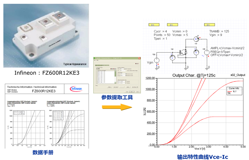

开关器件物理原型建模
Ansys电机及其控制系统解决方案的图62

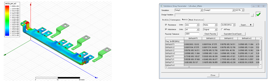

母排寄生参数提取
• 母排表面电流由于“集肤效应”与“邻近效应”的影响,明显分布不均匀
• 通过Q3D可提取模型在不同频率下的RL/CG矩阵,替换掉理想模型的走线
