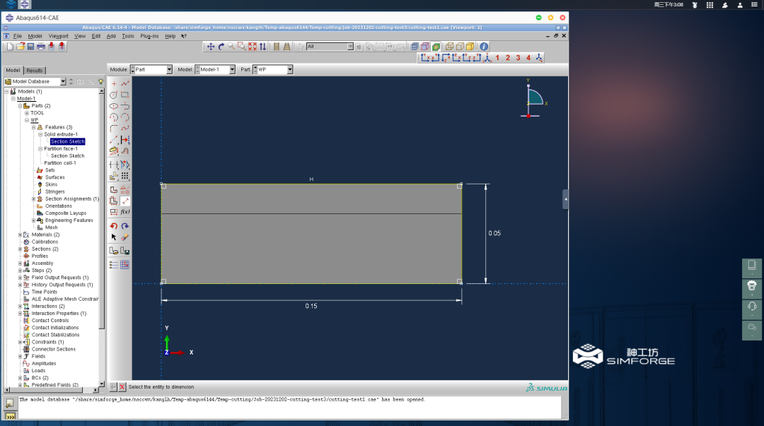

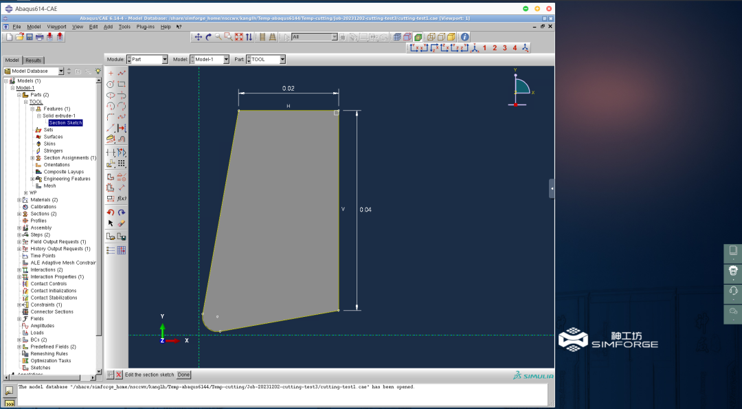

为了使仿真研究的针对性更强,有限元分析效率更高,故将正交切削模型进行简化。将刀具简化为刀尖模型,设置刀具前角为10°,刀具后角为10°;将工件简化为15mm×5mm×1mm的长方体模型。
简化后的仿真模型

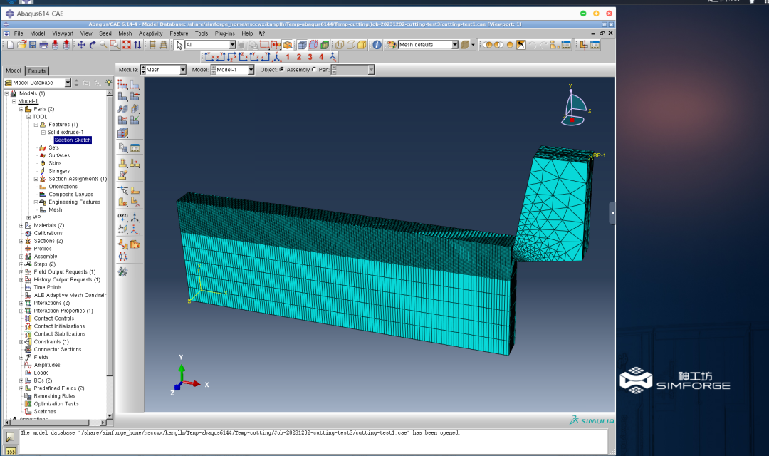

网格划分
材料属性设置塑性(Johnson-Cook)、热传导率、剪切损伤、比热等材料行为。

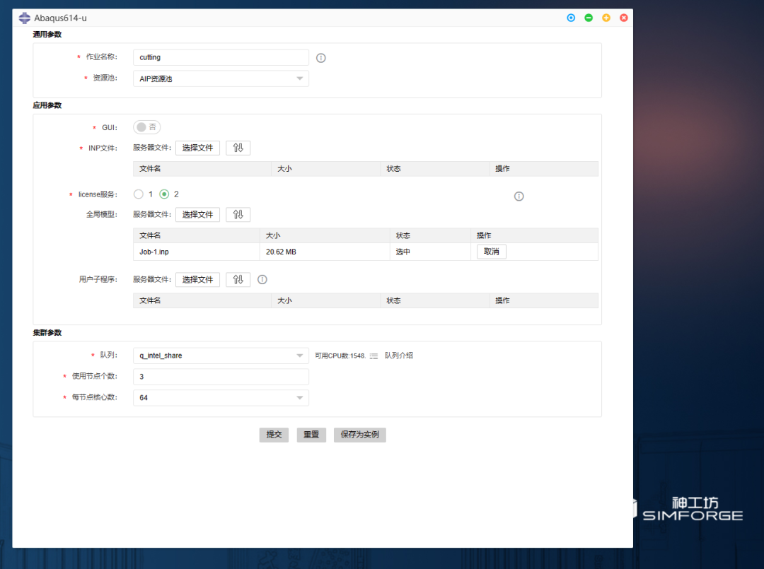

将前处理过程的设置生成为inp文件后,使用神工坊高性能仿真平台「仿真应用」进行计算,后将inp文件提交至计算资源中。
仿真求解过程

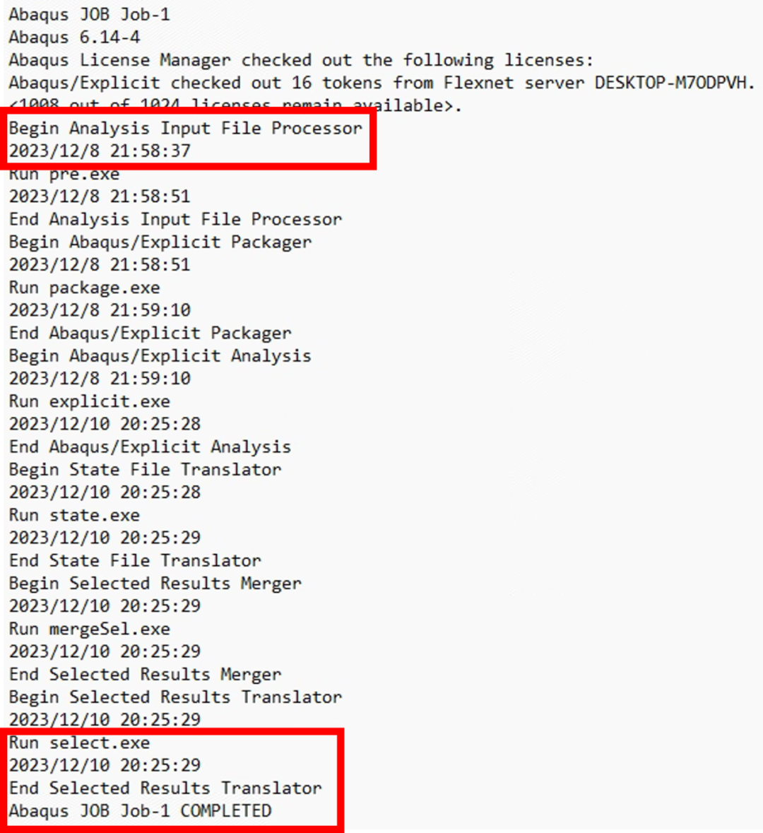

因仿真过程涉及热力耦合,条件较为复杂,故使用192核心进行计算,共用时11h13min完成计算。
神工坊高性能仿真平台计算时间
同时使用PC电脑进行计算,对比两者完成时间。计算过程使用电脑CPU的全部24核心进行,共用时46h27min完成计算。

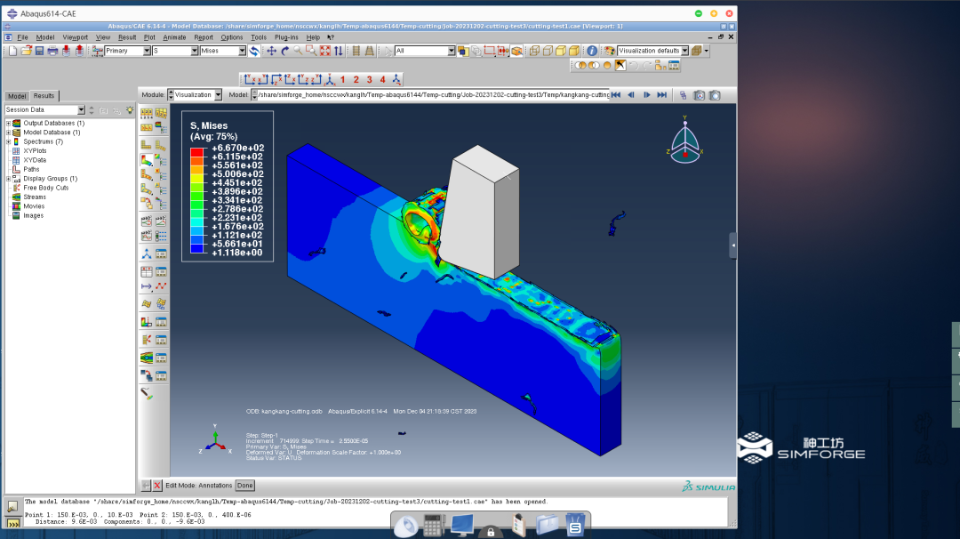

三、后处理过程

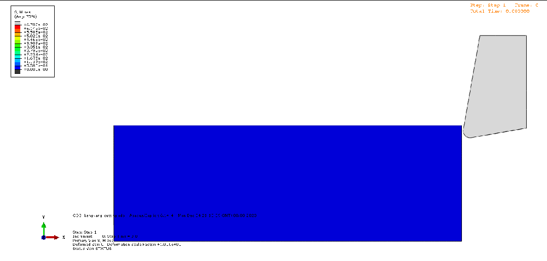

计算完成后,再次使用「图形应用」打开结果文件,可进行对仿真计算结果的分析。
后处理过程
计算结果如下
本案例的后处理结果云图可反映刀具切削过程中的应力变化。刀具与工件材料之间接触区域的颜色较深,表示该区域的应力值较高,这是由于在切削过程中,工件受到挤压和剪切力的作用,产生了应力集中现象。
