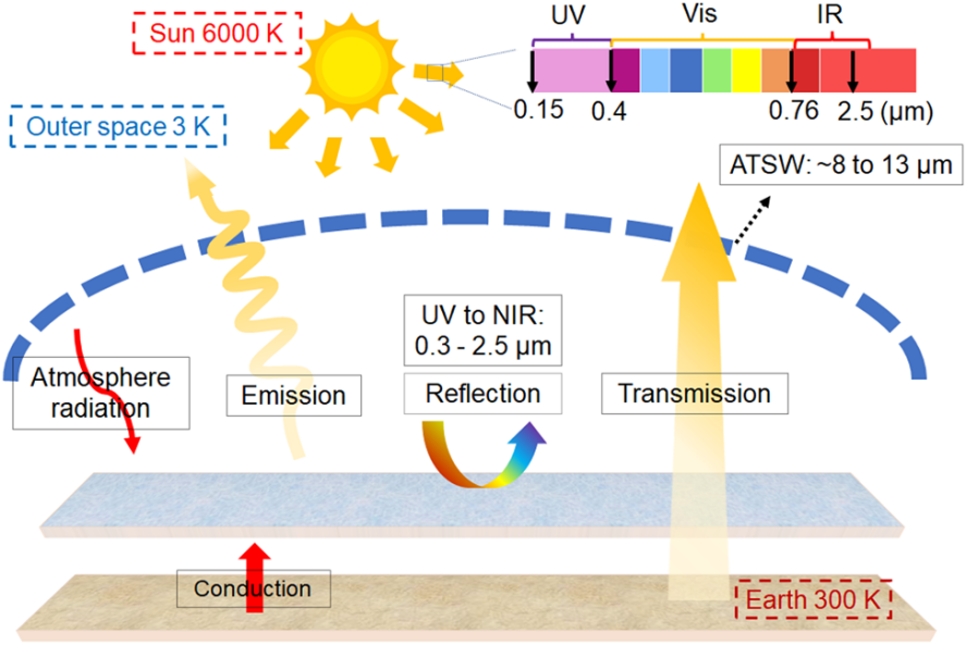

高效率是指材料选择性吸收或传输所需光,并同时反射不同应用中不需要的光的能力,而实现太阳能高效率利用的关键在于对光谱的控制。通过将光热转换与光催化相结合,可以实现全光谱范围太阳光的高效利用。此外,被动辐射冷却是一种可选择性地向较冷的外太空发射热辐射,同时反射太阳光谱(0.3-2.5 mm)以减少能量输入的机制。因此,作者立足于建立在不同光谱区域中用于太阳能加热和被动冷却的选择性吸收器/发射器之间的整体关系,在综述中总结了光热转换和调控的基本原理。
图1 被动辐射冷却原理图
