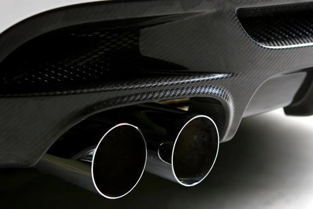

目前全球都对汽车电动化发展普及持乐观态度,同时考量节能减排政策与禁售燃油车的风向,汽车业需要成本更低、分量更轻的材料,从而提升燃料经济性。美国法规将发布平均燃油标准,将该数值限定在54.5英里每加仑,相较于当前的35.5英里每加仑,该数值的增幅高达60%。
碳纤维复合材料有望成为汽车结构件轻量化材料主线。相较于钢材,碳纤维强度更高,分量也更轻,但其售价相对较贵。为便于未来大规模推广应用,需要研发符合机械及安全性能的经济型复合物,例如:聚丙烯及聚酰胺纤维等长碳纤维强化热塑性树脂等材料。
无损检测更适合追求轻量化的含纤复合材料的图1
图1:碳纤维汽车保险杠

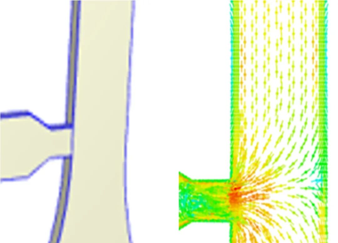

通过模流分析软件,使用精准测试的含纤材料数据,可以预测成型塑件内纤维方向及纤维长度的分布。分析出来的模流结果再与无损检测结果进行比对,从而验证软件与建模的精度。以利用高精准度的计算机试模结果,在开发前端就能「观察」到塑件的内部结构进行优化,快速推进车用长碳纤维复合物的研发进程,实现成本降幅及性能增幅。
无损检测更适合追求轻量化的含纤复合材料的图2
图2:模流预测纤维排向分布
