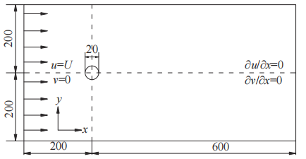

为了验证权重函数的修正效果,本文采用下述方法,基于不同 b 的权重函数验证不同雷诺数下均匀来流静止圆柱绕流问题,并与文献的结果对比。求解区域如图 1 所示。
图 1 圆柱绕流计算域及边界条件
计算区域为矩形,长和宽分别为 800 和 400,流体运动黏度 ,密度 ,圆柱直径 D =20。计算域左侧为均匀来流入口边界,速度 u = U、v = 0,采用 Zou & He 边界;上下两侧均为周期边界 ;右侧为自由出流边界,采用 Neumann 边界,即∂u/∂x = 0、 ∂v/∂x = 0。获得圆柱的受力后,可通过下式分别计算阻力系数和升力系数:
式中 Fx 和 Fy 分别为流体对圆柱作用力在 x 和 y 方向的分量。

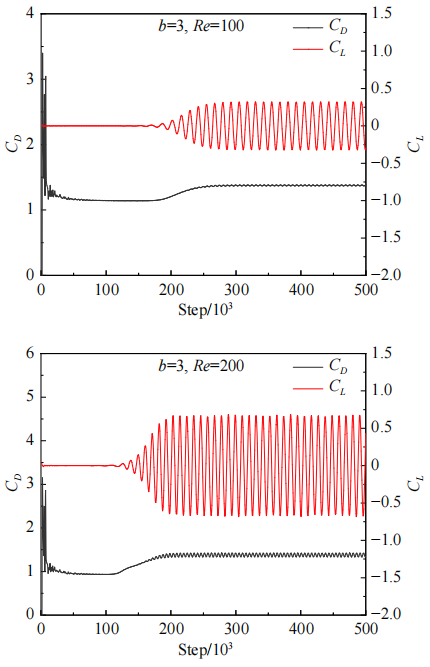

图 2 为 b = 3、Re = 100、200 时,达到动态稳定后圆柱的阻力系数和升力系数随时间的演化曲线,结果均呈现明显的周期性。随着 b 进一步增大,各雷诺数下阻力和升力系数将进一步降低。以上说明在较小雷诺数下公式
具备一定的预测性能,随着雷诺数提高,该公式低估了流固边界中流体组分的作用,需要相应地降低固体权重,提升固体边界的渗透性以增强流体的作用强度。
图 2 b = 3 时,Re = 100、200 对应阻力系数和升力系数随时间的演化

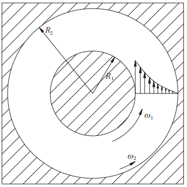

Taylor-Couette 流
二维 Taylor-Couette 流是流体力学中少数存在解析解的流动(仅限层流时),如图 3 所示。当内筒以角速度 旋转,外筒以角速度 旋转时,内外筒间的速度分布为:
式中,R2 为外筒半径, 为内外径之比:γ = R1/R2,r 为该点与圆心的距离。该算例为曲线运动边界主导的流动,可用于检验运动边界的性能。
图 3 Taylor-Couette 流示意图

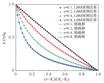

图 4 为 b = 3 时,改进浸入运动边界计算的流场与精确解对比,不同 下中心区域的流场均与精确解吻合较好。γ= 0.8 时内外筒边界附近与精确解存在偏差,可能是该情况下解析流体的格点数量较少,边界对周边流场产生了扰动。
图 4 b = 3 时,基于改进权重函数得出的不同γ下预测速度与精确解对比

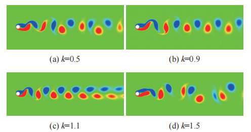

图 5 展示了动态稳定后圆柱运动到最下端的涡量场,图 5(b、c)中的尾涡分布较为均匀和规则。由图 5(a、d)可以看出:当圆柱振动频率偏离自然涡脱落频率较远时,圆柱后方尾涡将不再对称,振动频率越高,脱落的涡尺寸越大。
图 5 圆柱振动到最下端时尾部涡量图(Re = 100、A/D= 0.25)

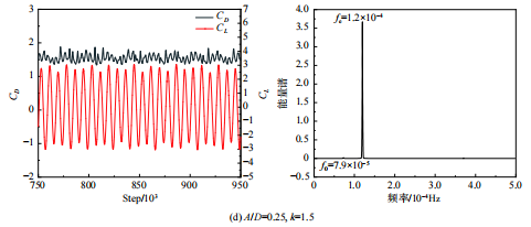

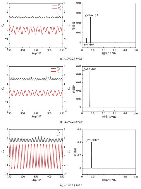

图 6 为稳定后,不同振动频率下圆柱升力和阻力系数的随时间演化曲线及升力系数的能量谱结果。由图 6(a)可知,当 k = 0.5 时,CL 曲线中高幅值波和低幅值波交替出现,即拍频现象,能量谱呈现双峰形态,此时升力同时由 fe 和 f0 控制,主控频率为 f0,圆柱处于锁频区间之外;k = 0.9 和 k = 1.1 时,升力系数随时间的演化曲线不再由 f0 控制 ,而是锁定在fe 附近,此时处于锁频区间内。由图 6(d)可知,k =1.5 时,升力系数曲线再次出现拍频现象,主控频率为 fe,处于锁频区间外。
图 6 A/D = 0.25 时,不同振动频率下圆柱阻力系数和升力系数随时间的演化及升力系数的能量谱
