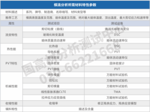

二、模流分析所需材料特性参数
粘度(Viscosity):粘度数据为不同温度与剪切速率下的材料黏度,影响材料的填充分析结果,对于填充压力和锁模力预测有影响
PVT:比容数据是材料在不同压力与温度下的比容积变化,影响保压分析结果,对于缩痕、收缩率的预测有影响
比热容(Heat Capacity):比热与冷却分析有关,影响波前温度变化,成型周期等
机械性能(Mechanical Properties):机械属性包含弹性模量、泊松比、CLTE等,影响翘曲分析的准确性
结晶度:结晶性材料固有特性,冷却速率会影响结晶度,用于修正PVT,影响翘曲的准确性
黏弹性:流动黏弹和固态黏弹,虎皮纹、蛇形纹、光学分析和热制程的应力释放分析所需参数
导热系数(Thermal Conductivity):热传导系数与冷却分析有关,影响波前温度变化,成型周期等

待拿到模流分析所需材料特性参数之后,用工具进行数据录入和拟合,这个过程比较繁琐耗时,之后导出该材料的udb文件,一般是导出Moldflow的udb。数据拟合完成后,需要新的udb文件进行Moldflow分析测试,确保分析正常,结果合理,包含流动、压力、收缩、变形等分析数据都在材料推荐范围之内,才算UDB文件拟合完成。
国高材分析测试中心可依据GB、ISO、ASTM等测试标准,通过高低温万能试验机、高压毛细管流变仪、静态热机械分析仪等设备,获取材料仿真模拟所需的弹性模量、泊松比、粘度、密度等数据并制作能够直接用于模流分析的UDB文件。
