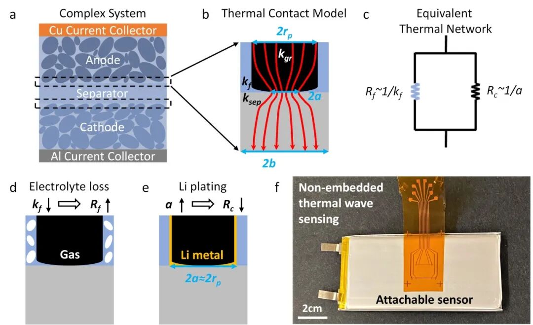

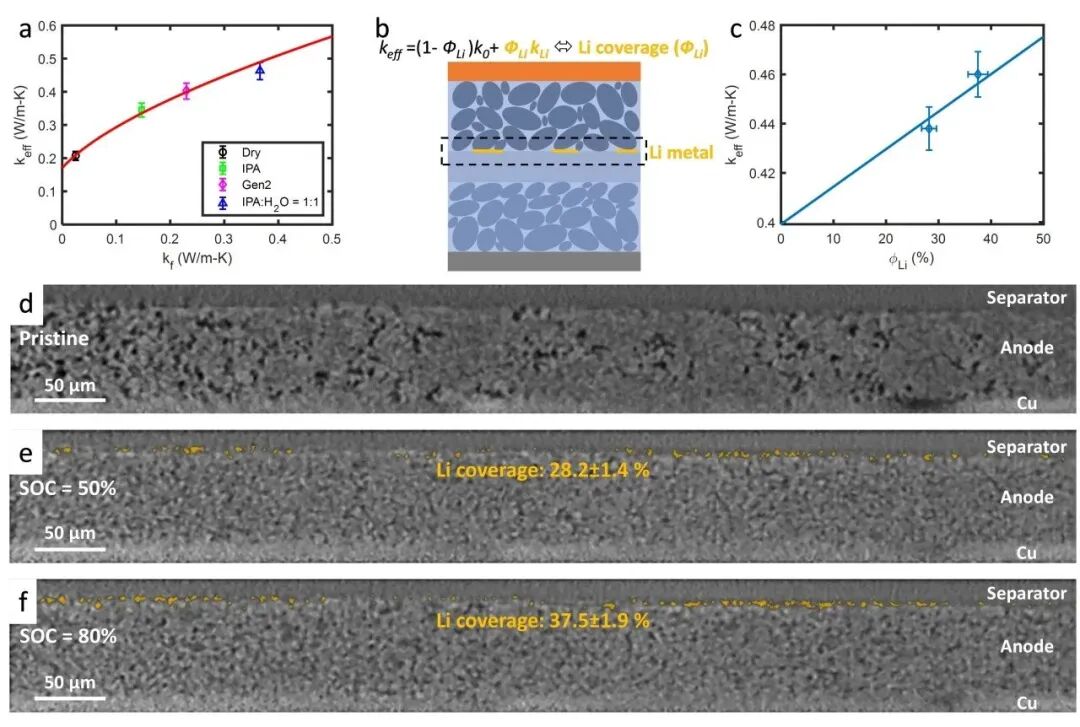

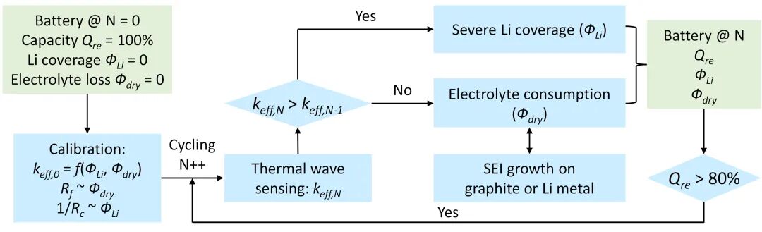

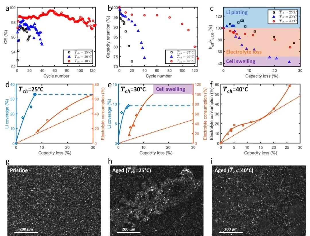

近期,南方科技大学曾玉强助理教授课题组在电池传感领域取得新进展,建立了电池衰减相关的热导率模型,将电池热导率作为电池衰减的定量监测指标,提出了一种非嵌入式的电池衰减定量评估手段。在前期工作中,团队以电极热导率为传感信号,基于电极热导率和锂离子浓度之间的定量关系,量化了电极厚度方向的热导率和锂离子浓度的空间分布。在此基础上,团队利用电池热导率对电池结构变化的强依赖性,将其作为电池衰减的定量指标。根据团队建立的电池热导率模型,电池的两种主要衰减机制对其热导率有着相反的影响:析锂会降低负极颗粒与隔膜之间的紧缩热阻而提高电池热导率,电解液消耗则会降低流体部分的有效热导率而降低电池热导率。基于电池热导率模型,团队开发了热传感方案,用于电池衰减的非嵌入式监测和定量评估。该方案由电池热导率模型标定和热导率实时测量两部分组成。概念验证研究表明,由实时测量的热导率变化及趋势,可以反推电池衰减源的演变过程,进而定量区分锂沉积以及与副反应和锂沉积相关的电解液消耗。以不同热管理条件下的电池快充为例,高温抑制了锂沉积导致的电池衰减,但加速了电解液的消耗,两种衰减机制之间的平衡决定了电池的最佳运行温度。团队所开发的热传感方法具有简单、非嵌入式和可量化的特点,能够实时监测真实世界的电池衰减,准确量化不同机制对于衰减的影响,为基于非嵌入式热导率传感器的电池衰减定量评估打开了大门,有望为电池管理及先进电池设计提供有效反馈信息。研究成果以“Nonintrusive thermal-wave sensor for operando quantification of degradation in commercial batteries”为题发表于《Nature Communications》。
图文导读
图1 电池衰减的热导率模型
图2 电池热导率与电解液消耗量和锂沉积量之间的定量关系
图3 测量方案和数据分析流程图
图4 快充过程中电池衰减的定量监测
