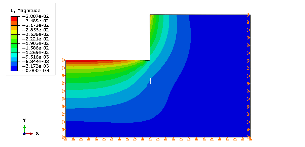

abaqus job=myumatjob user=umat-std.obj
这样就可以正常执行计算了。
