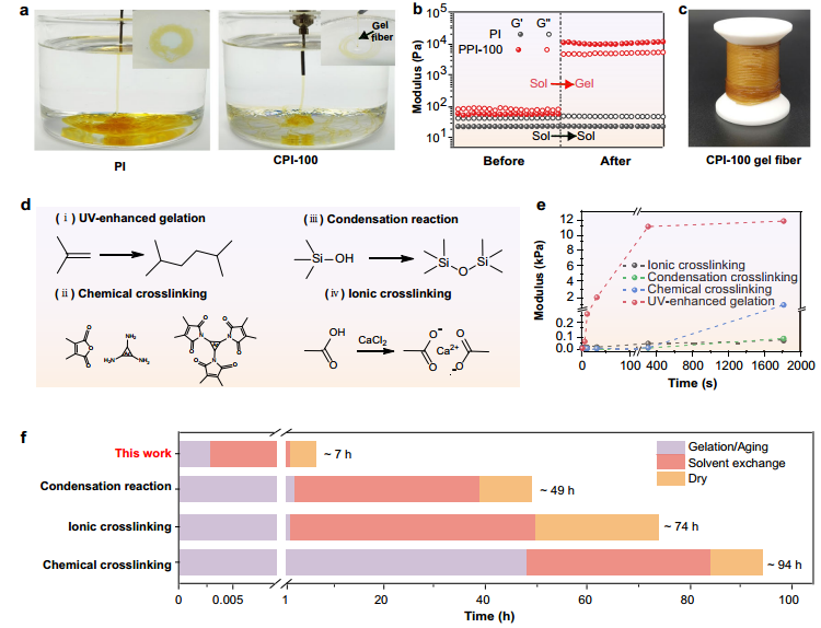

图1.CPI气凝胶纤维的制备及其形态。

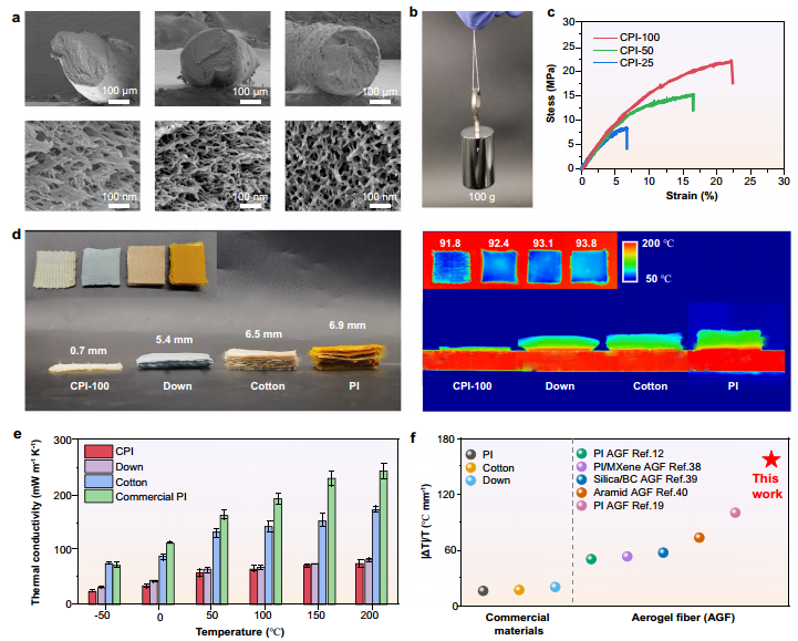

图3.CPI凝胶纤维的凝胶化和骨架强度。
图4. CPI纤维/织物的形态和物理性能。
